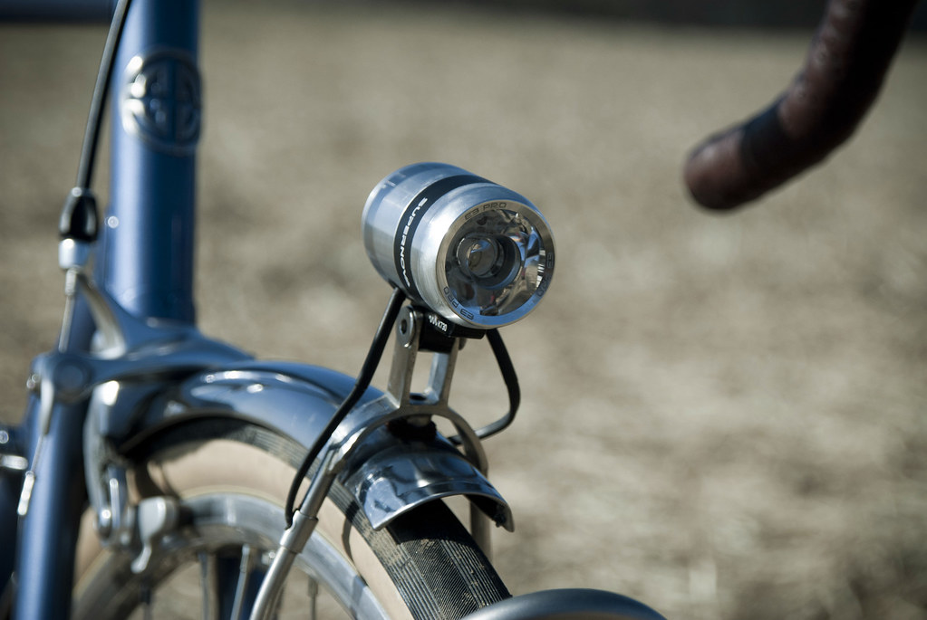

Apropo Aufhängung. Wo bringt man eine Lampe an, damit sie vom Spritzwasser am wenixten getroffen wird?
Bei meinem Alltaxflitzer hab ich die Lampe an der Bremse montiert, wo sie im Spritzwasserschwall liegt, der vorn an der Schutzblechkante vom Fahrtwind nach oben gerissen wird. Übrigens trifft der auch die Bremse und meine Hose. Sinnvoll wäre ein Schutzblechabschluss, der das Hochspritzen verhindert.
Lenkermontage wäre wohl die sauberste Lösung, aber das geht nicht, weil da kein Platz ist und außerdem die Moglichkeit einer Lenkertaschenbefestigung bestehen muss.
Wie ist es bei Gabelmontage? Spritzt es da auch so stark hin?
Scheinwerfer Gabelmontage am Alltagsrad - gewissermaßen neben dem Wasserschwall. Nicht optimal, da Frontgepäckträger und Doppelbremshebel andere Montagen verhindern, aber es funktioniert seit Jahren (eine sportliche "Lastenrad"-Lösung für die Stadt):

Wie ist es bei Gabelmontage mit dem Spritzwasser (und -dreck)? Besser oder schlechter als Bremsenmontage?
Lenkermontage ist nur was für Rennräder, wo sonst nix am Lenker ist. Aber da oben ist in den seltensten Fällen Platz.
Ich könnte mir noch vorstellen, dass man die Lampe auch am Vorbau unter dem Lenker anbringen kann. Aber dann ists auch nix mit Lenkertsche.

Diese Position finde ich eigentlich ganz gut. Der Scheinwerfer sitzt relativ hoch, was zugegebenermaßen nicht ganz so elegant aussieht wie z.Bsp. die knapp über dem Schutzblecht montierten Soubitez Scheinwerfer an den Franzosen der 70er. Aber dafür bekommt die Lampe kein Spritzwasser vom Schutzblech ab. Eine für mich ausreichend große Lenkertasche (nicht das Schrankkoffermodell) passt auch noch hinter den Scheinwerfer.
Vogel_Ausfahrt_09 by Klaus Obermeier, auf Flickr
