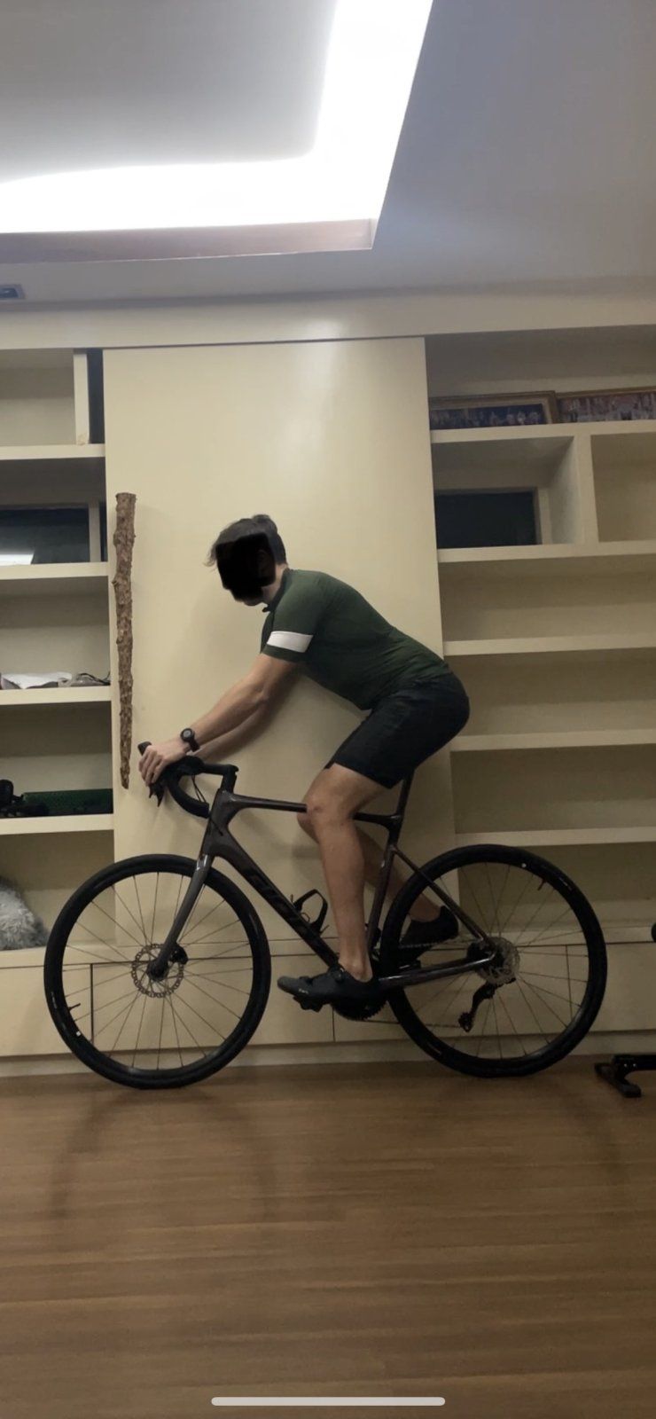

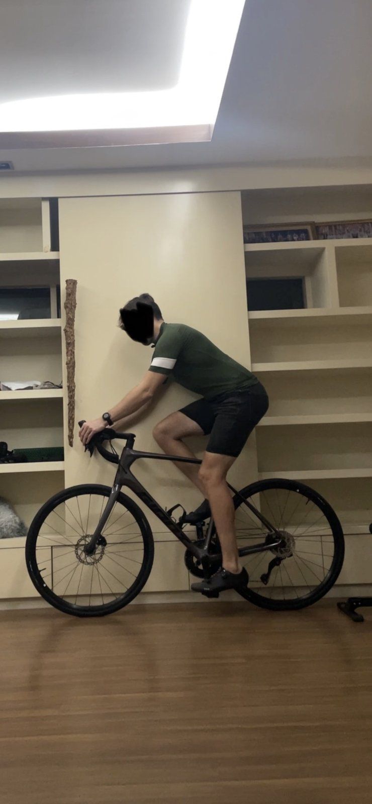

Gib doch mal die Ferse mit Schuhen aufs Pedal bei Kurbel 6Uhr🤔
So das letzte Bild für heute. :D
Höher würde ich mit dem Sattel eigentlich nicht mehr gehen wollen.
Ich würde wieder 10-15mm mit dem Sattel vorgehen. Das Lot vorne über dem Knie geht ziemlich genau durch die Pedalachse, das ist imo zu weit hinten (wenn ich im Bild eine Linie vertikal nach unten zeichne vom Knie Aussenpunkt). Damit ist das eigentliche Kniegelenk hinter der Achse.
Sry aber jetzt kam zum ersten Mal ein Photo mit der Pedale in (fast) 90°, davor war das nicht zu sehen.

Für die Sitzhöhe wurde ich empfehlen, die Schrittlänge zu messen und * 0.885 zu nehmen.
Für die Satteleinstellung die Fußstellung 90° vorne und ein selbstgebautes Lot an das Wadenbeinköpfchen halten. Das Lot soll dann durch die Pedalachse gehen. Evtl ein Stückchen dahinter.
Für mich sieht es aktuell auch so aus, als ob der Sattel nach vorne muss. Aber erstmal die Höhe nach dem Maß oben einstellen.

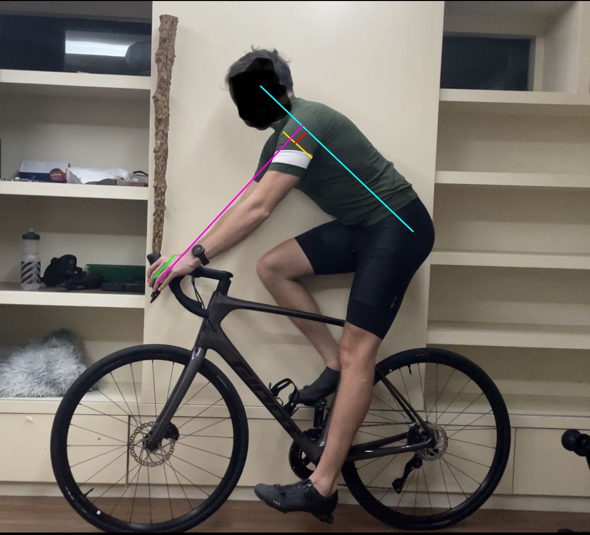

Hab jetzt 8 Seiten im Schnelldurchlauf nachgelesen. Schon beim ersten Bild ist mir aufgefallen, dass Deine Schultern nach vorne geschoben sind. Auch die Handgelenke/Hände wirken so, als wären sie nicht optimal im Griff. Das deutet darauf hin, dass Dir die Griffe zu weit weg sind. Du hast vermutlich verhältnismäßig lange Beine und dafür einen relativ kurzen Oberkörper. Alles, was die Griffe näher zu einer entspannten Schulter, also nicht vor- oder zurückgeschobenen Position bringt, würde Dir helfen. Also Vorbau kürzer, Lenker mit weniger Reach, Rahmen mit weniger Reach, Lenker höher bringen, also mehr Stack, Griffe etwas höher am Lenker klemmen...sowas. Du müsstest etwas mehr von oben in die Griffe greifen können, ohne dabei die Schultern zu strecken oder zurückziehen zu müssen. Ich versuch das mal zu visualisieren.
hellblau = auf der Linie sollte Deine Schulter entspannt sein
orange = da ist die Schulter deutlich vorgeschoben
rot = der Abstand ist tatsächlich vielleicht etwas weniger drastisch, aber trotzdem sichtbar
grün = wo die Hände in die Griffe sollten (auch übertrieben dargestellt)
pink = wo Dein Körper greifen möchte, weils sonst zu lang ist
Ich würde dazu raten
Vorbau 1-2 cm kürzer und/oder auf positiv drehen für mehr Stack
Hoods so (nach oben) drehen (bzw. am Lenker weiter oben montieren), dass mit Ballenauflage satt gegriffen werden kann, ohne das Handgelenk irgendwie zu winkeln.
Griff am Querlenker sollte merklich entspannt sein. Griff im Unterlenker vorne sollte auch länger als 5 Minuten problemlos haltbar sein.
Wie geht es Dir beim Griff in den Unterlenker hinten? Wenn das auch länger gut geht, mangelts auch nicht am Rücken, sondern das Cockpit ist schlicht zu weit weg.

Hab jetzt 8 Seiten im Schnelldurchlauf nachgelesen. [...] Also Vorbau kürzer,
Hättest du mal besser nicht im Schnelldurchlauf gelesen, so bringt das Null. Einen kürzeren Vorbau als jetzt hatte er nämlich schon von Anfang an. Vorbau nach oben hatten wir auch. Sogar eine Endurance-Geometrie ist er schon gefahren.
Sorry, aber so wird das Lot nicht gemessen.
Er hat trotzdem die Schultern zu weit vorne und die Hände nicht da, wo sie sein sollten. Für mich ist das ziemlich offensichtlich. Die Schultern in eine entspannte Neutralstellung zu bringen ist imo der Knackpunkt für den Nacken. Hüfte muss natürlich zuerst in die gute Zone gebracht werden, aber die sticht mir hier nicht ins Auge.
