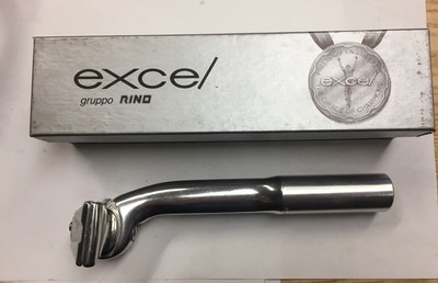

Wobei eine Rino Leader (gab es natur und schwarz lackiert)
oder die Rino Excel (müßte baugleich zur Leader sein), Excel war quasi der Verkaufsname in den Staaten
