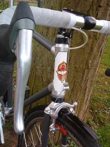

Hab ich schon so verbaut,geht gut.

AW: MAFAC Bremsen in Gold
Ich habs noch nicht ausprobiert, aber soviel ich weiß, sind die Schenkel der Mafac gerade, während die der Cantibremsen gerundet sind. Da müssten die Passsceiben evtl abgeschliffen werden oder man nimmt gleich glatte U-Scheiben.

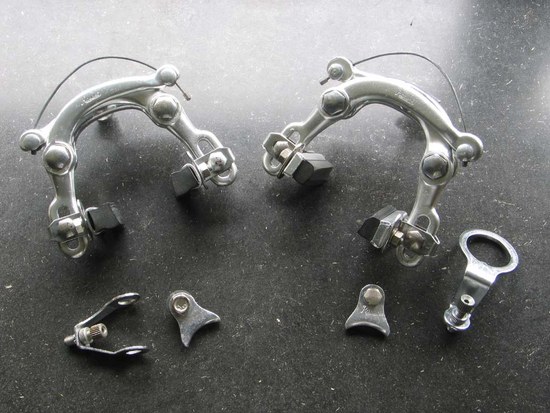

Aber wie xagt, ich kann da keine praktische Erfahrung nachweisen. Ich weiß nur, dass die Bremsschuhaufnahme der Rasantbremsen total anders ist, nämlich aus einem Blech, das um den Bremsschenkel herumgeht. Hier mal ein Bild, welches ich im Fotoalbum von "flammberg" gefunden hab:

Die goldenen Mafac wurden soviel mir bekannt ist bei Peugeot verbaut. Müsste PY Serie gewesen sein, die in der Rennabteilung aufgebaut wurden. Dazu passend gabs goldeloxierte Simplex Schaltungen,Werfer,Hebel und goldene Naben von Normandy.
Mafac konnte aber auch anders. Version mit "normaler" Bremsschuhbefestigung ist das Pärchen.
Na guggemal an, sie hättens doch gekonnt. Die Bremsen sehen etwas nach Weinmann aus, aber das muss ja nicht schlecht sein.
