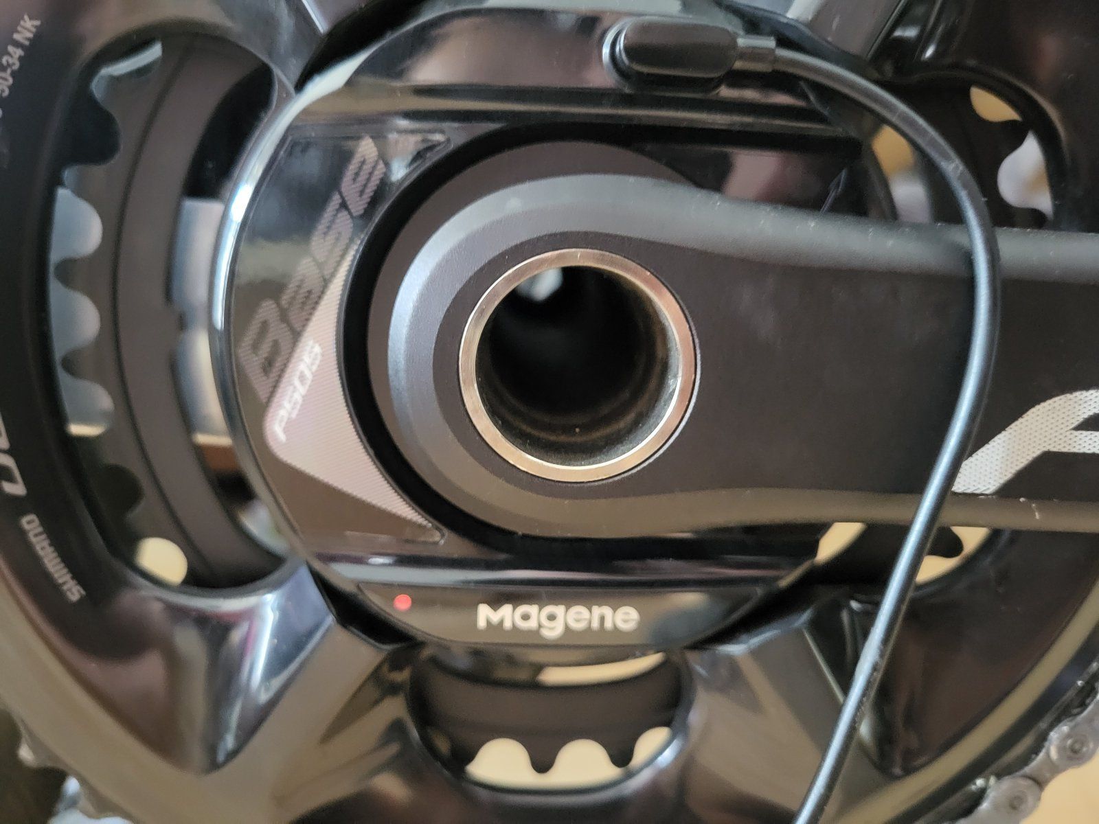

Das wäre natürlich noch ein Punkt, da hast du wohl recht. Hast du zufällig mal ein Foto von deinem Setup? Vorausgesetzt du fährst das Magene PM :)
Edit: Hat sich erledigt, hier sieht man die Kombi ja mehr als gut.
Sieht man eigentlich irgendwie, ob das Teil lädt, wenn man das Ladegerät anschließt? Ich habe meines gerade an das Ladegerät gehangen, aber bin mir gar nicht so sicher, ob da überhaupt was rein geht?
