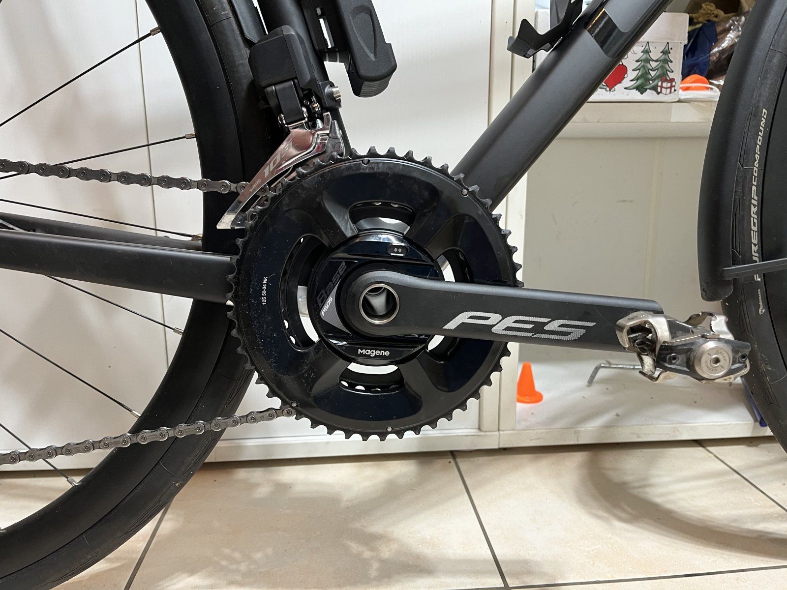

Hab die Kurbel eben mal – mit den Blättern der Shimano FC-RS520 die vorher an dem Rad waren – ans Stadtrad gebaut. Ging soweit problemlos, allerdings musste ich den Umwerfer viele Millimeter nach aussen stellen. War allerdings komplett im Rahmen des (mechanischen) Bewegungsbereichs der 105er Di2.
Weiss jemand was die offiziellen Kettenlinie der Magene P505 base ist?
Evtl. hängt es ja auch von den FC-RS520 KB ab (offiziell Kettenlinie 44,5 mm)? Wobei ich dachte, dass diese Kurbel und Blätter mit der 7100 kompatibel wären... Aber die Magene Blätter sehen im Aufbau dünner aus, sprich wären wahrscheinlich wieder weiter innen.
Denke es sieht so sogar ganz gut aus;-)
