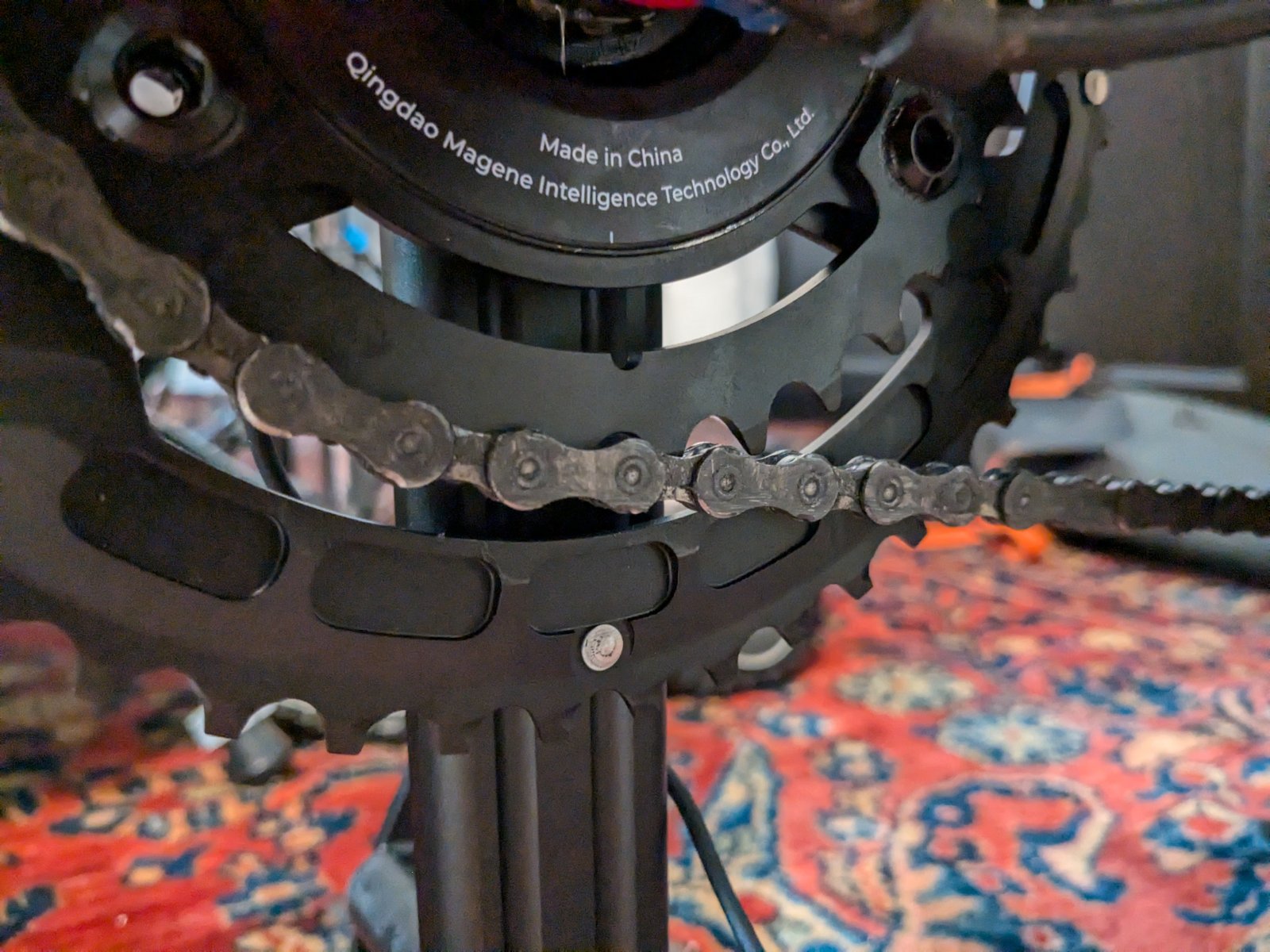

Hatte die KB noch nicht, aber ist bei Magene das Kleine nicht leicht asymmetrisch?
Meine Shimano KB sind das…

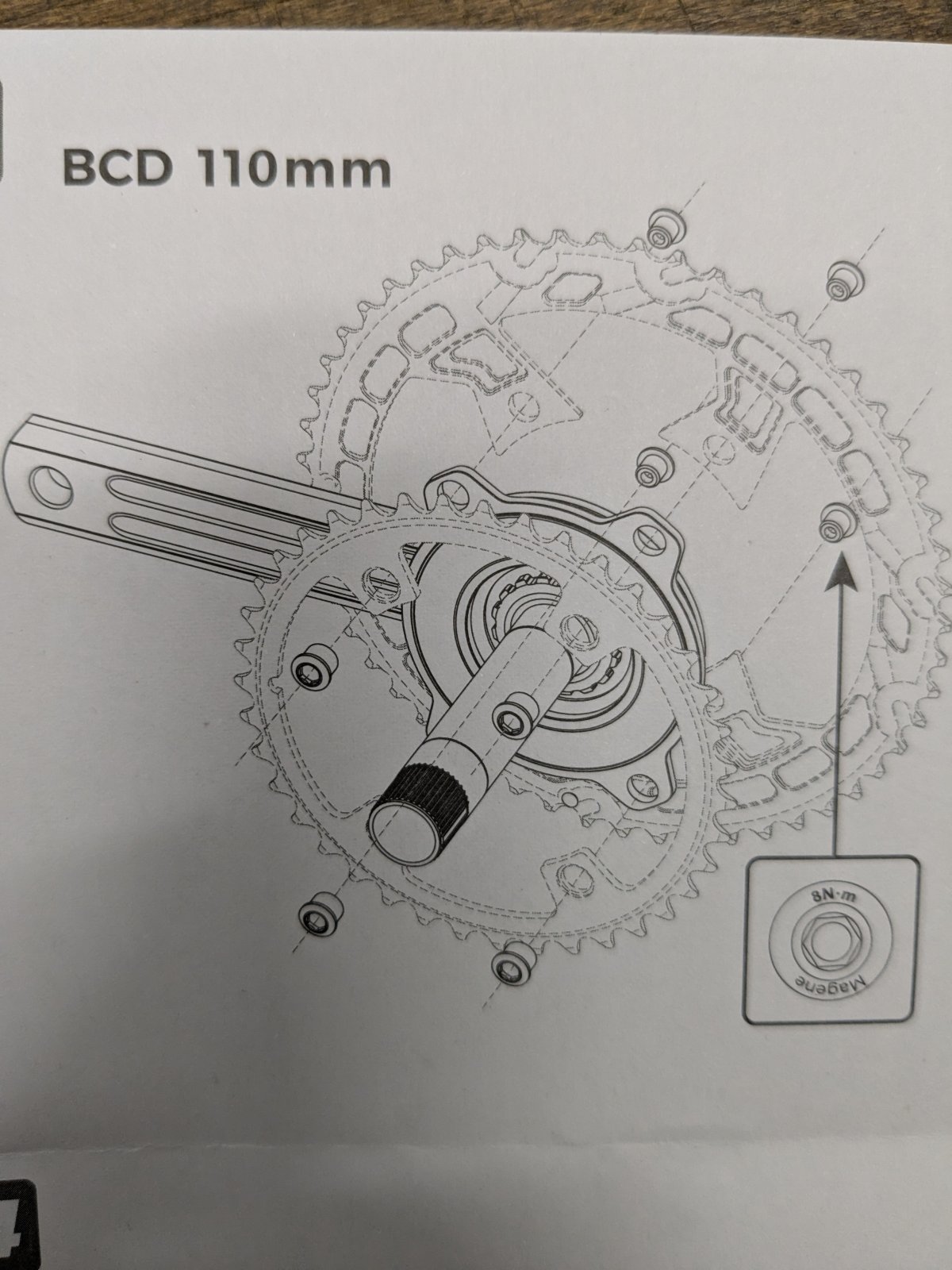

Hm, ich habe jetzt die Beschriftung nach außen montiert. Aber du hast recht, da ist ein Versatz:
Auf der anderen Seite ist der nicht:
Heißt, die Beschriftung des kleinen Blattes muss nach innen? Habe nicht probiert, ob das passt.. Kann das jemand verifizieren, bevor ich alles wieder demontiere? 😁
Die Anleitung zeigt dazu nix... 🙄
Edit: oder sollen die gestrichelten Linien hier andeuten, dass der Versatz innen ist?

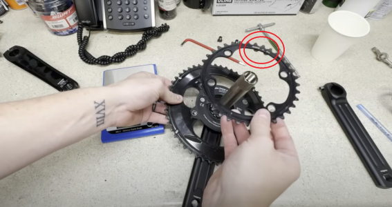

Also laut dem Video von GC Performance muss die Beschriftung nach innen zeigen.
