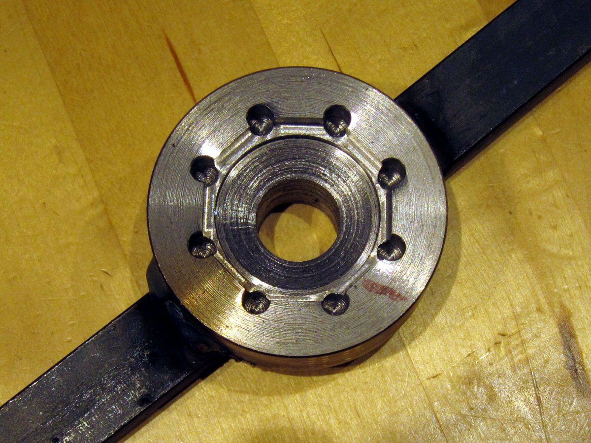

Im Prinzip ja, in der Praxis rutscht der gerne ab und hinterlässt hässliche Macken.
Ich kann gerne mal mein Werkzeug für Stronglight Lagerschalen nachmessen, ob es passen würde. Du bist doch aus Stuttgart, wenn ich mich richtig erinnere?
img_2615-jpg.192896
Ja, ich komme aus Stuttgart. Schau doch bei Gelegenhiet mal nach ob der Stronglight Ausatz passt. Ich meine nein, da das VAR Werkzeug für Stronglight 37,8/38,1 hat. Falls doch, könnte ich ja mal bei Gelegenheit mal vorbei kommen.
