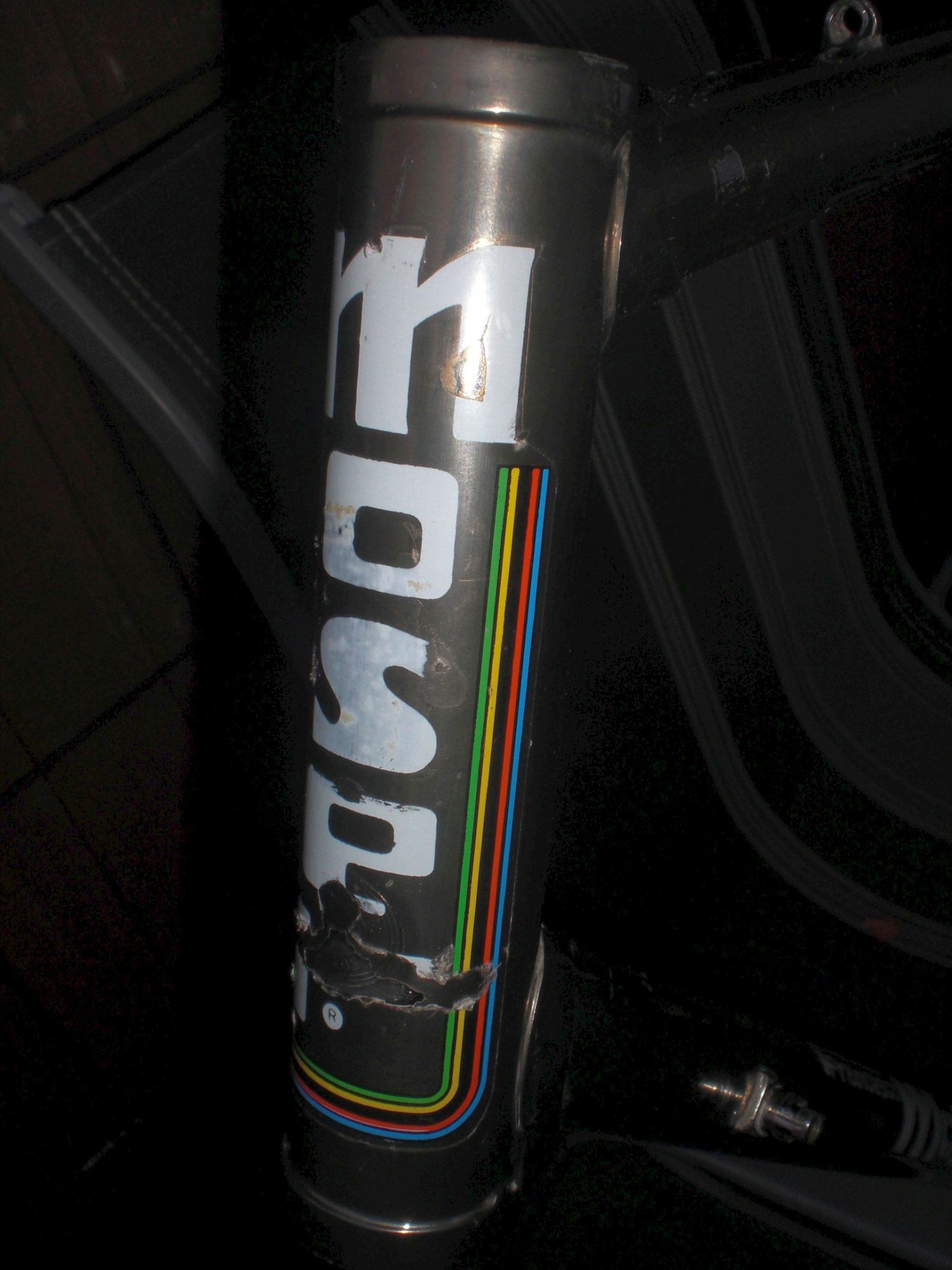

Moser Frontbadge:
Ich weiß, es passt nicht so recht her, aber da lesen mehr Leute mit...
Ich möchte das Steuerrohrbadge erneuern:
Habe mir ein Badge aus England gekauft – ist viel zu klein - jpg-Scan des Badge mit der schwarzen Schrift:
Wenn wer zufällig diese Schriftzüge als Vektorgrafik hat, könnte ich mir zumindest das zeitaufwändige Nachbauen der Buchstaben in Adobe Illustrator sparen...
Vielen Dank und hG
Tom

@clapton11 wenn du das Original mal exakt vermessen könntest... dann könnte ich es exakt skalieren. Der aufwändige Nachbau dauerte 20 Minuten.
