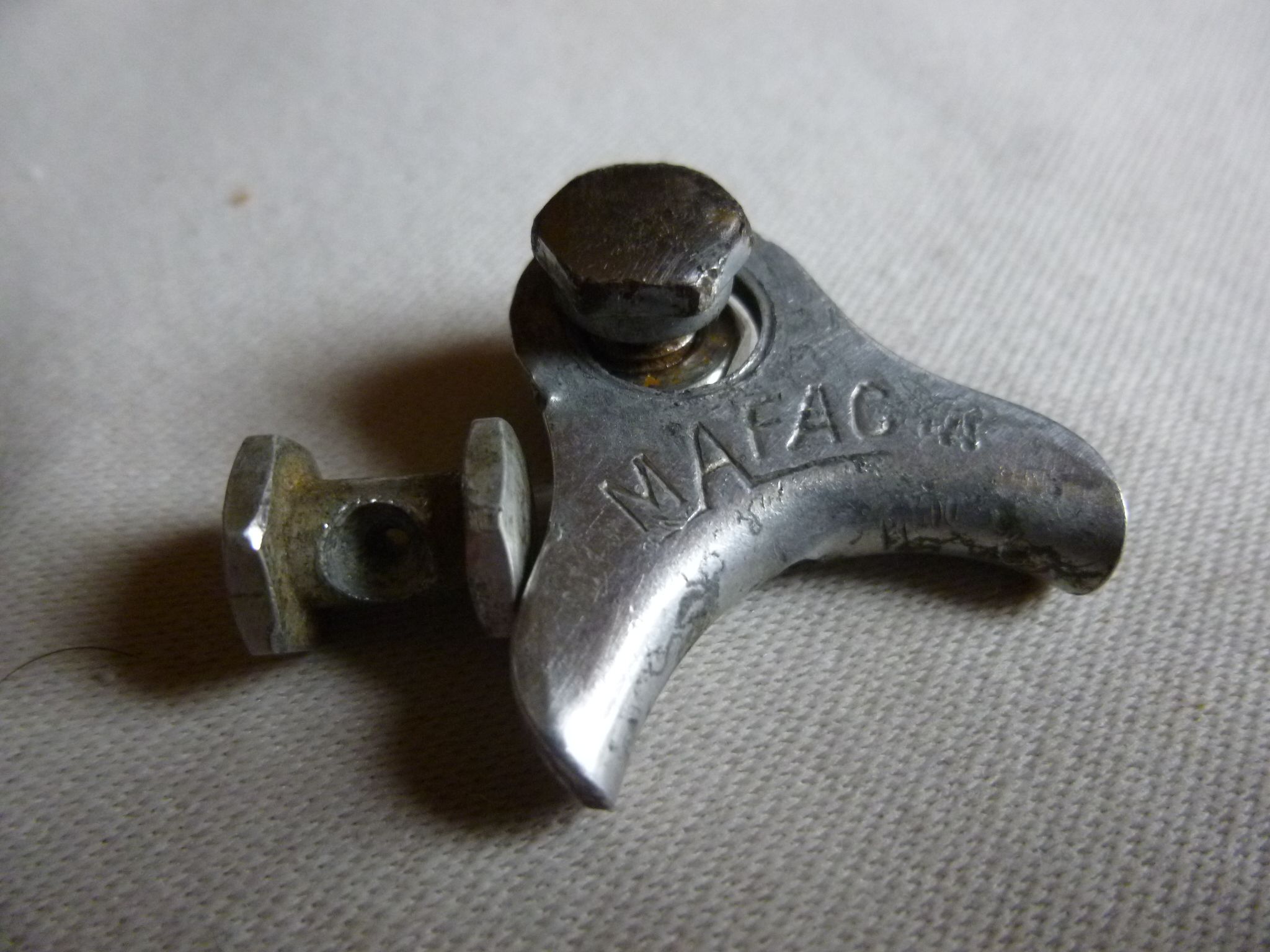

Sowas hier bspw

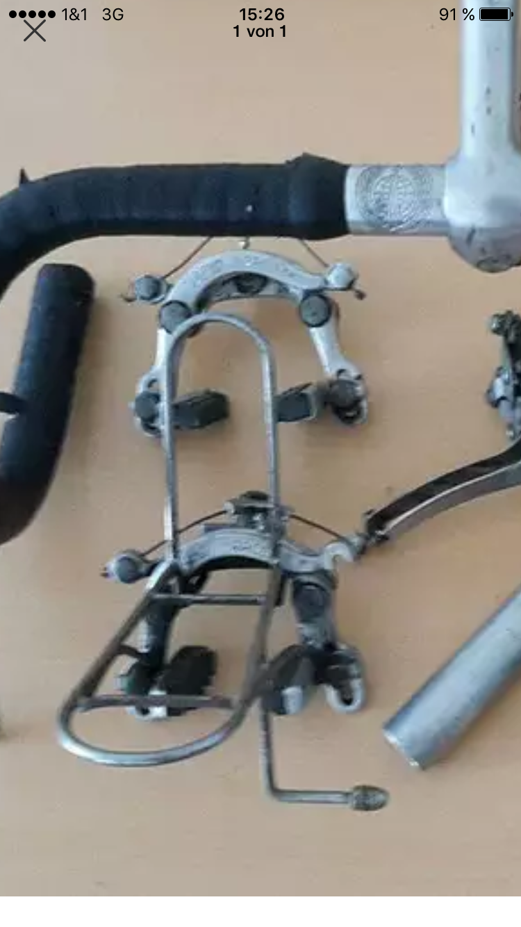

Sagt mal... da ich sonst keinerlei Berührungspunkte mit Mafac MZB hatte- wo bekomme ich solche Querzugträger in neu und schön her? Die akten müssen gewechselt werden. Genügen da 0815 Cantilever Querzüge??? Ider ist das wieder zu franzmannspezifisch?
M.W. passen nur Querzüge, die bei Vollmond von Meerjungfrauen an der Côte d’Azur hergestellt wurden.
Ne, kannst 0815 nehmen, ist nix besonderes dran.
Nachtrag: Habe Dich falsch verstanden, ich dachte, es geht um die Züge, nicht um die Zugdreiecke
Was meinst Du damit? Die MAFACs sind ziemlich einfach, solange die "Plombe" / der Pinökel in die Aufnahme paßt, sollte das funktionieren, die andere (freie) Seite wird ggfs. gekürzt und mit einer Zugendhülle versehen.

Ah! Ich dachte, es ginge um die Züge, Zugdreiecke sind u.U. unterschiedlich. Vielleicht habe ich @SirFaust falsch verstanden.
Nachtrag: Ja, ich habe @SirFaust falsch verstanden und @Olddutsch ist ein @SirFaust-Versteher ;)

Die Mafac Querzüge sind dünner als andere Cantilever Querzüge. Am besten nimmt man dafür Campagnolo Schaltzüge, die Nippel von anderen Schaltzügen sind zu dick und müssen befeilt werden, damit sie in die Mafac Griffplombe passen.
Die Griffplomben von Standardquerzügen passen nichtzu den Mafac Racer Bremsen.
In meinem Fall sind das Shimano Tourney MZB - die Querzüge sind noch da aber machen einen recht steifen, verbogenen Eindruck. Ich denke da darf man moderneres Material verwenden :)
Der originale Querzug ist ~9cm lang. Entgegen meiner Vermutung gibt es doch noch fertige Querzüge von Dia Compe - die sind aber 11cm lang. Gehe ich recht in der Annahme dass man damit wie bei Canrtis die Bremswirkung verschlechtern würde?
Ja. Aber nicht so extrem. Es gab auch - gerade bei Mixte-Rahmen - gelegentlich sehr viel längere Querzüge, die auch ganz ordentlich funktionierten.
