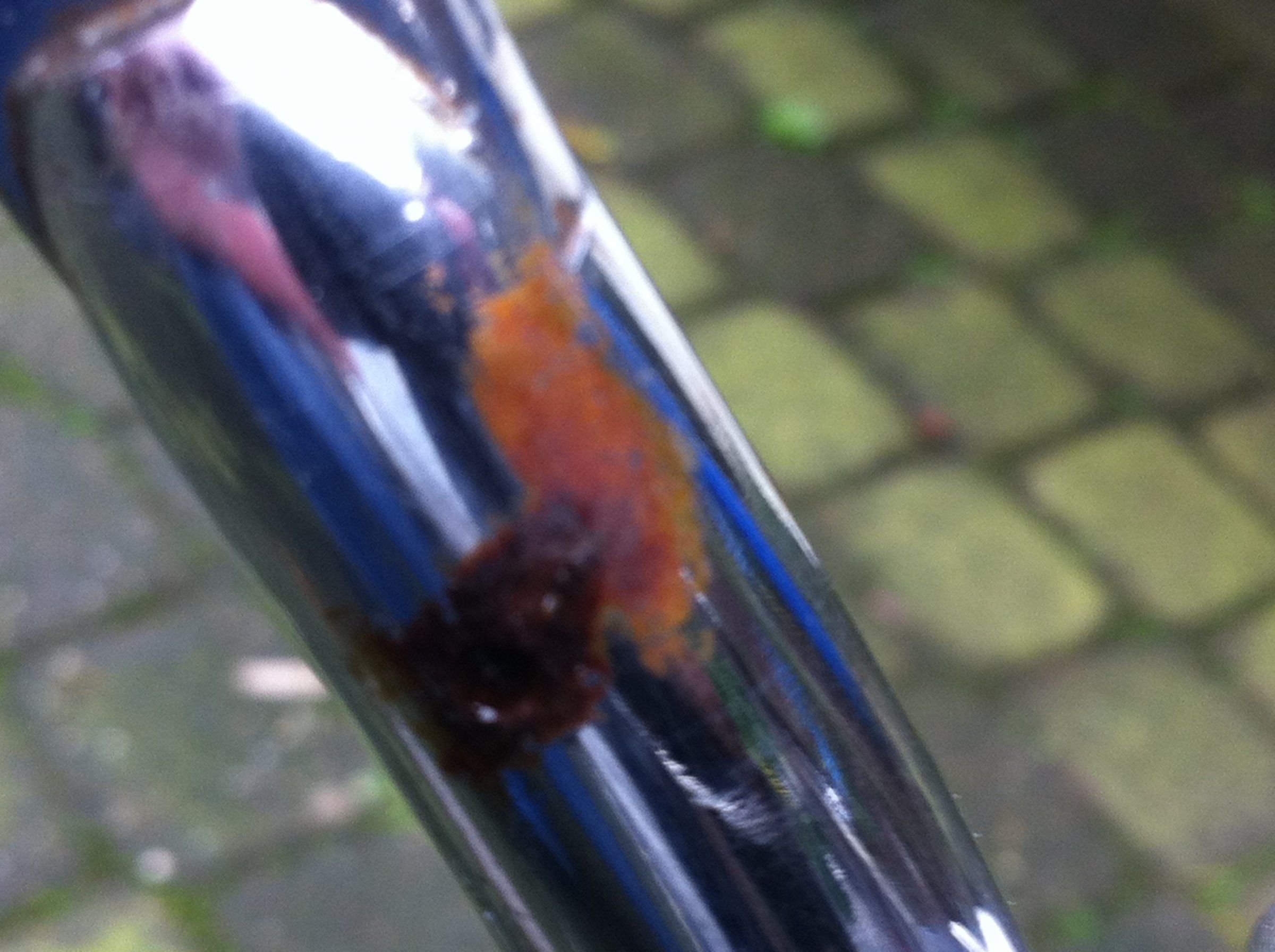

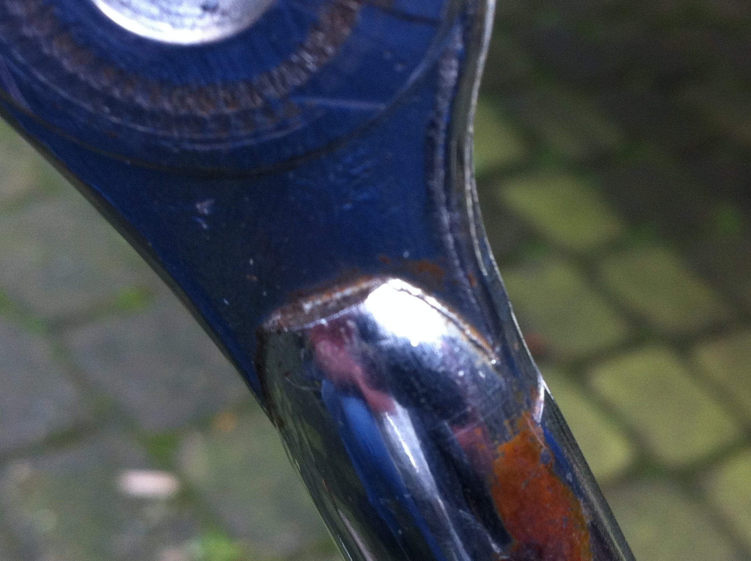

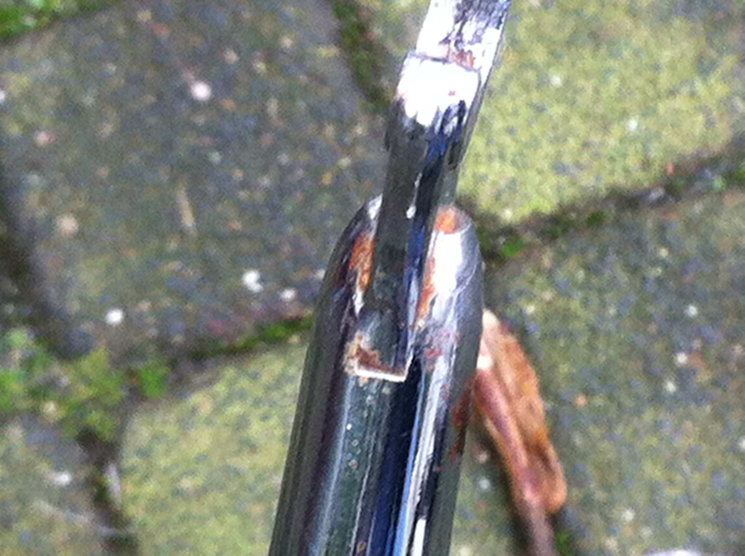

Die Gefahr das 2Ausfallenden(der Name ist Programm) auf einmal rausfallen ist gering. Also risiko!
Man müsste erst klären ob der Rost nur an der Oberfläche ist....
Wenn vorhanden, versuche doch mal mit Accupatz und warmen Wasser,
ob Du den Rost abgelöst bekommst.
Bei verchromten Gabeln mit starkem Rostbefall wäre ich auch vorsichtig. Ich kann mich noch an ein Bild erinnern wo jemand beim putzen gemerkt hat das es etwas labberig ist und hatte dann den halben Gabelholm in der Hand:eek:
War schön unter der optisch intakten Chromschicht durchgegammelt...

Rüttel doch mal dran ob alles fest ist bevor Du jetzt gleich eine Gabel kaufst. Bei den Gewindegabeln kommt es eigentlich nur auf die benötigte Schaftlänge an, dann gibt es auch noch den ungünstigen Fall wenn da ein anderer Gabelkonus (27 statt 26,4) drin ist oder französische metrische Maße...
Wenn die "Suppe" wirklich da rausläuft, wo die Ausfallenden eingesetzt sind, ist die Verlötung angerissen / gebrochen oder sie wurden nie ordentlich eingelötet. Die Rost-Spuren entlang des "Schlitztes" sprechen durchaus dafür.
Eine neue Gabel, die ordentlich gemacht ist, sollte um 100,00 ( +-) Euro kosten oder mehr. Das sind dann ordentlich gelötete Gabeln aus Taiwan.
Ist das 1" mit Gewinde? Brems-Maß bis 49mm? Vorbiegung 43-45mm? Ich verwende bei günstigen Ersatz-Gabeln meist die von BLB, oder Traffic Hausmarke oder Surly. Auch Tange stellt gute Gabeln her.
Beim Rahmenbauer kostet eine Gabel aus CroMo ab 180,00 Euro, gerne mehr.
Wenn Man bekommt, dann sind geschweißte Unicrown-Gabeln zwar weniger schön, aber etwas billiger und in der Regel auch haltbar.
Was absolut sinnlos ist: Billige, verchromte Gabeln um 50-60 Euro. Die Dinger sind so beschissen gelötet, dass sie nach 2 Jahren, pünktlich mit Ende der Gewährleistung auseinander fallen.

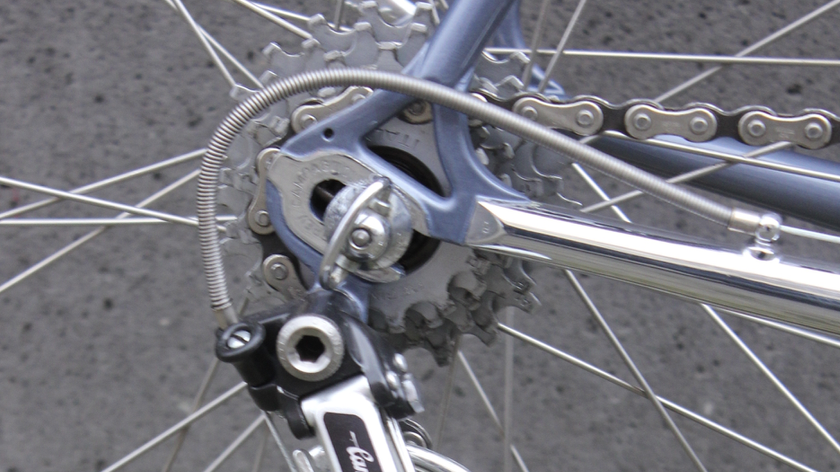

könnt ihr mir sagen, wo ich für ein Rad aus den Siebzigern diese Stahlflexleitung, also die letzte Außenhülle vor dem Schaltwerk herbekomme?
Dieses hier ist gemeint (Bild aus dem Netz geklaut)
wenn nicht hier im Forum, dann z.B.
https://www.ebay.de/itm/vintage-rennrad-Schaltwerk-campagnolo-shimano-metall-zug-hülle-aussenzug-NOS-3/282178816322?ssPageName=STRK:MEBIDX:IT&_trksid=p2055119.m1438.l2649
(gibt's auch günstiger, habe aber gerade keinen Link parat)
