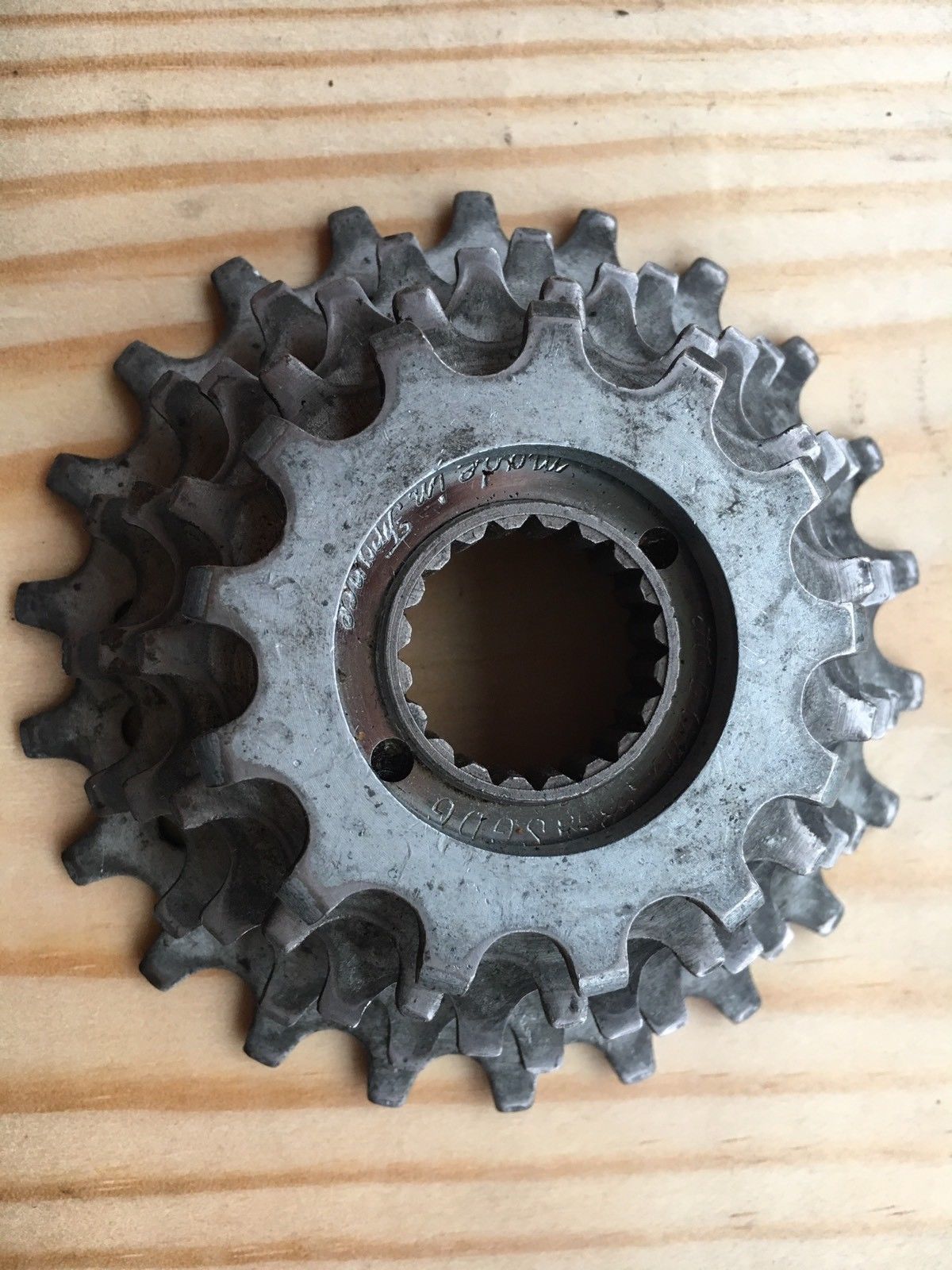

Welchen Abzieher brauche ich für diesen Schraubkranz (siehe unten).
Generell- welchen Abzieher empfehlt ihr für Standard-Schraubkränze? Habe einen von Cyclus, den habe ich ganz schön schnell verhunzt. (Lag z.T. auch an fehlendem Gefühl sicherlich.. =)

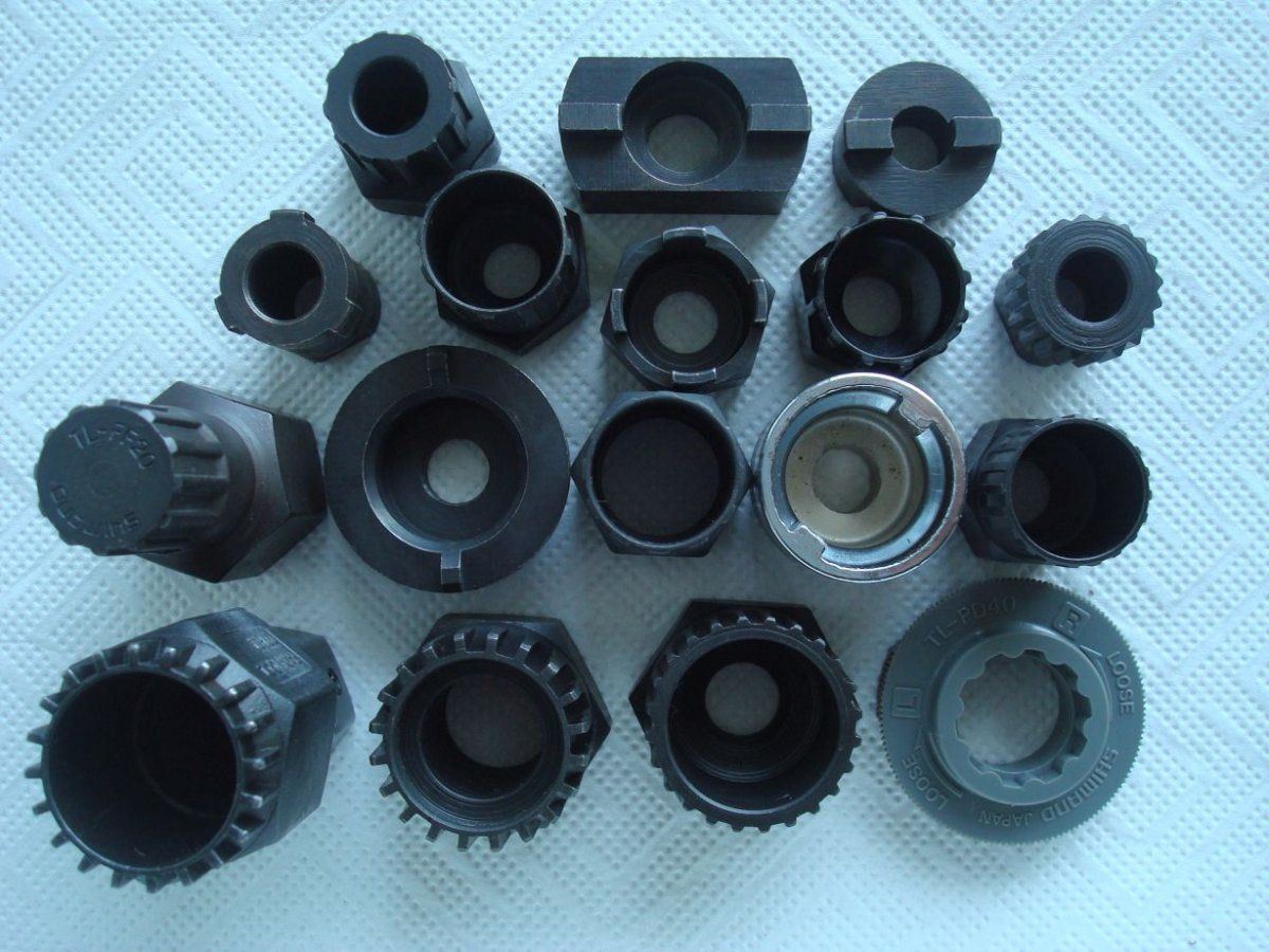

Einen "Standard Abzieher" gibt es echt nicht .
Und Standard Schraubzahnkränze schon gar nicht .
Der häufigste = wohl der von Shimano , Name = TL FW30 , der auf ziemlich vielen Kränzen passt ( und für den Kasettenabschlussring von Shimano auch )
Anbei ein Bild auf dem so einige zu sehen sind
Dein Zahnkranz scheint mir ein Maillard Atom zu sein , der (natürlich einen eigenen Abzieher benötigt ) in der 2.Reihe ganz rechts aussen.
Aber wenn du mal das vordere Ritzel abschraubst könnte man das besser erkennen .
Der Atom Zahnkranz ist schon etwas exotisch , ich würde damit nicht so lange rummachen ..
Grund : Zahnkränze müssen mal ersetzt werden , und für den wirst du kaum einzelne ergattern .
Die Abzieher selbst sind alle verwendbar , rein von der Qualität her , oder was meinst du mit der Anmerkung zu der Fa. Cyclo .
