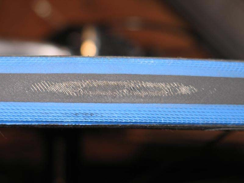

Hallo zusammen,
gestern habe ich mein RR geputzt, Kette, Zahnräder etc.
Nun habe ich dabei auch festgestellt, dass an einer Stelle meines Hinterrades der Belag abgebremst ist.
Ich weiß, dass das Rad nicht blockieren soll, aber leider musste ich einmal scharf bremsen, weil mir ein paar Fußgänger in den Weg liefen.
Kann ich den Mantel noch verwenden, oder muss ich Angst haben, dass er dem Druck von 8 bar nicht mehr standhält und irgendwann vielleicht bergab den Geist aufgibt?
Mein RR habe ich erst seit dieser Saison und deshalb noch nicht soviel Erfahrung damit; ich hoffe ihr könnt mir weiterhelfen.
Gruss
Phoenix

Alle Achtung, da hast Du ja gut zugelangt!
Wenn das Gummi bis auf die Karkasse runter ist, sollte man den Reifen schon wechseln. Ich würde es tun. Alleine schon wegen des erhöhten Pannenrisikos an dieser Stelle. Daß Dir der Reifen einfach so platzen kann, glaube ich aber nicht.
@ Phoenix ,
da gibt es genau 2 Möglichkeiten -
1. Risiko, bei jeder Ausfahrt damit spekulieren das der Reifen platzt
oder aber
2. Sicherheit, Reifen wechseln und bedenkenlos weiterfahren.
So wie der Reifen auf Deiner Aufnahme aussieht, rate ich zur 2. Möglichkeit !

Na klar, sofort wechseln, der läuft auch nicht mehr rund. Allein dein Ansinnen damit weiter zu fahren, finde ich etwas seltsam. Du fährst dann auf den Fäden. Spätestens nach 20 km macht es einen Riesenknall und das wars dann. Vielleicht begleitet von einem Sturz.
Ich mußte auf einer Ausfahrt mal wegen einem Auto, was mir die Vorfahrt nahm voll abremsen. Ich hatte garnicht hingeguckt und bin weiter gefahren. Ein komisches Hubeln bei Fahren hat mich dann darauf aufmerksam gemacht, dass ich an einer Stelle schon auf dem Gewebe fahre. Ich bin sofort 3 km Zurück zu einem Radladen und habe an Ort und Stelle den Reifen gewechselt.
