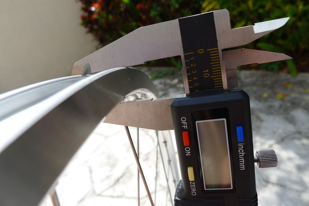

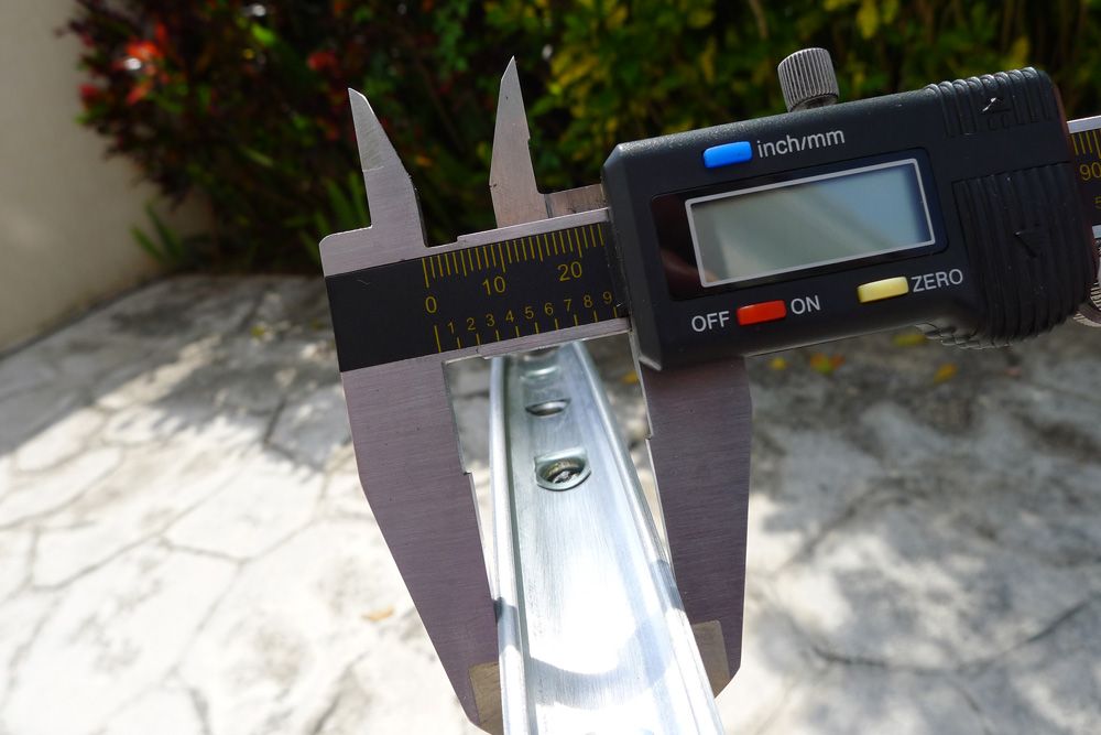

@Sparkassendirektor bitte miss doch mall mit dem Messschieber die komplette Breite, das interessiert mich jetzt aber. Auf der Firmenseite gibts die ja nur in 23mm.
Batterie leider platt, aber man sieht es ja auch ganz gut an der analogen Ablese.
Breit an der dicksten Stelle, am oberen Rand, ist sie genau 23 mm. Da sich das Profil Richtung Mitte/Buckel verjüngt dort dann etwas schmaler. ich komme bei meinen gerade auf etwa 21-22 mm. Da mag es auch Toleranzen bei der Fertigung geben, die Seiten sind maschinell abgedreht, so dass andere Fertigungschargen da eventuell noch was schmaler gewesen sind? Profilhöhe komme ich auf knapp 15 mm.

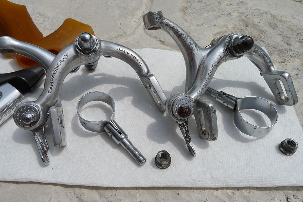

Hier geht es einstweilen weiter mit der dezenten Aufarbeitung - wenn ich es so titulieren darf. Mehr als Dreck runterkratzen und Metalle - wo sie blank liegen - polieren tue ich ja nicht. Neues Fett und Öl an alle Gelenke, klar. Und rundum einmal wachsen, damit neuer Dreck nicht so schnell anklebt. Eloxalschichten bleiben bei diesem Projekt unangetastet, ein paar Flecken oder Macken machen mir da nichts aus.
Hier hat die Witterung teilweise schon ein paar mehr Spuren hinterlassen. Ich verbuch's als Patina, versuche die weitere Korrosion lediglich einzudämmen.
Ein klein wenig ärgerlich ist immer wieder, wie unachtsam im Lauf der Zeit mit Kleinteilen umgegangen wird. Paradebeispiel hier wieder einmal das Fehlen der kleinen, ganz leicht gezahnten Unterlegscheibchen unter den Muttern, welche die Bremshebelkörper auf den Schraubzapfen der Schellen festziehen. Technisch kann man drauf verzichten, klar, aber es gibt mir doch immer einen kleinen Stich. Gab oder gibt es die irgendwo als Ersatzteil? Hat da vielleicht zufällig irgendjemand von annodazumals noch eine 100er oder 500er Tüte mit im Kellerregal liegen? Angebote für ein Dutzend davon bitte auch an mich :D

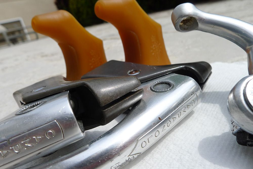

Nochmal die Hebel aus der Nähe. Gummi's mit dem Sonnen-/Globuslogo, sind natürlich Repros. Immerhin aus Bella Italia, dort werden sie auf den alten Maschinen, die sich jemand gebunkert hat, sozusagen schwarz nachgemacht, habe ich immer wieder gehört. Hierzu auch gerne Kommentare, wenn jemand etwas mehr weiss und skizzieren mag.
