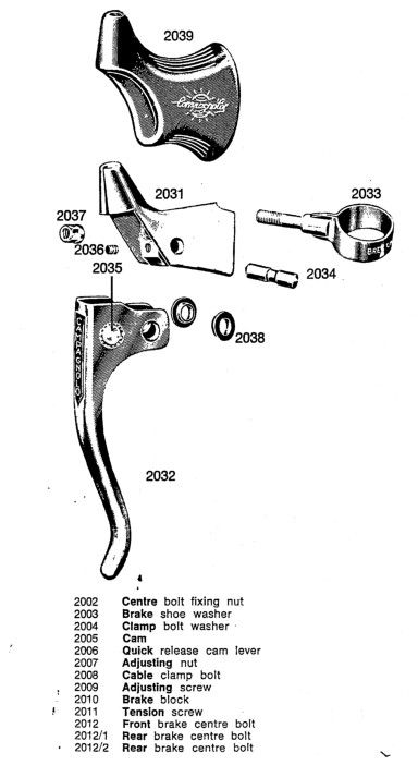

Ein klein wenig ärgerlich ist immer wieder, wie unachtsam im Lauf der Zeit mit Kleinteilen umgegangen wird. Paradebeispiel hier wieder einmal das Fehlen der kleinen, ganz leicht gezahnten Unterlegscheibchen unter den Muttern, welche die Bremshebelkörper auf den Schraubzapfen der Schellen festziehen. Technisch kann man drauf verzichten, klar, aber es gibt mir doch immer einen kleinen Stich. Gab oder gibt es die irgendwo als Ersatzteil? Hat da vielleicht zufällig irgendjemand von annodazumals noch eine 100er oder 500er Tüte mit im Kellerregal liegen? Angebote für ein Dutzend davon bitte auch an mich :D
https://www.bike-components.de/de/C...egscheibe-BR-RE021-fuer-Felgenbremsen-p15011/
Gibt es noch zu kaufen wahrscheinlich auch bei deinem lokalen Campa Dealer, die aktuellen Bremsen verwenden die gleiche Scheibe.

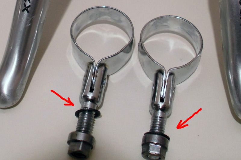

Die kenne ich bereits, aber Danke für den Hinweis. Was ich meine, sind die unten markierten Unterlegscheiben (Bildausschnitt aus dem Web geborgt, hier bei meinem Projekt fehlen sie wie gesagt leider)
Ich würde mal sagen, in vier von fünf Fällen sind die bereits verloren gegangen, wenn man alten Hebeln zu Leibe rückt. Mit etwas Glück kleben sie mit Fettresten in der Fassung im Bremshebelkörper fest, das sind die wenigen Ausnahmen wo sie noch da sind. Oder wenn an dem Rad wenig bis gar nicht herumgefummelt wurde im Lauf der Jahrzehnte.
Sind dunkel brünierte (?) Metallunterlegscheiben, ganz leicht gezahnt.
Einzeln so für sich habe ich die noch nie gesehen, noch nicht mal eine Teilenummer dazu gefunden. Offiziell gibt es sie vielleicht gar nicht, und ich phantasiere? Kann jemand die Existenz dieser Scheibchen bestätigen bitte? :D;)

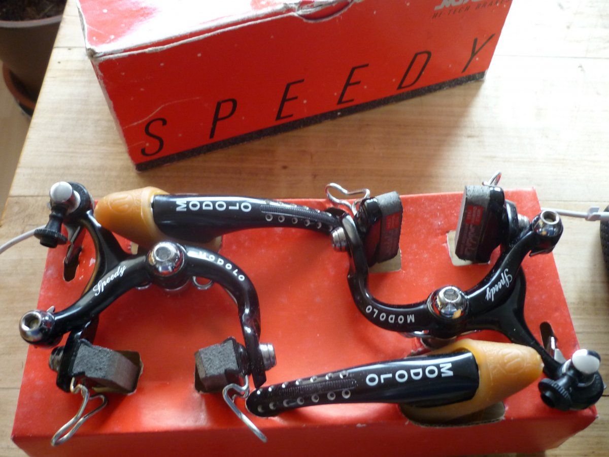

Nächste Frage an die Runde - Bremsbeläge tauschen
Die modernen gegossenen Bremsblöcke, die ich vorgefunden habe, tausche ich. Original Campa habe ich gerade keine zur Hand, statt dessen zwei Paar Modolo, die wie ich finde optisch auch ziemlich klasse kommen.

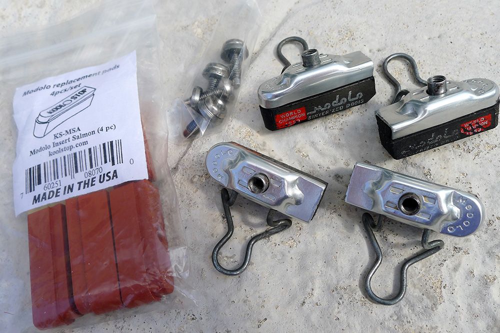

Wie bekomme ich am besten die alten gesinterten Pads raus, ohne den Rest zu vermacken oder gar zu zerstören. Hat jemand einen guten Tipp? Vorsichtiges schieben (Zange gepolstert an Kante vom Schuh als auch Kante von Pad angesetzt) hat erstmal noch kein Ergebnis gebracht. Schnitzen mit dem Teppichmesser bis der Rest rausbröselt?
Versuch mal, ob du die gebogenen Einführhilfen herausgezogen bekommst. Diese drücken, wenn ich es richtig in Erinnerung habe, innerhalb des Halters den T-förmigen Gewindeeinsatz gegen das Pad und sorgen so für die Klemmung. Ggf. vorher etwas WD40 benutzen damit du das Drahtgebilde besser rausbekommst, ohne es zu verbiegen ...
Irgendwie werden hier genau die Fragen beantwortet auf die ich bisher auch keine antworten hatte. Weiter so:daumen:
Und zwar über die kurzen Seiten einspannen und dann einfach zermanschen...
Also quasi das Sinter-Teil unterhalb des Schuhs der Länge nach einspannen und zerquetschen, so dass es rausbröselt?
Hab' nur diese zwei Paar, wäre besser wenn ich nichts kaputt mach' was ich noch brauche dabei :D
Genau so habe ich mal irgendwelche anderen rundum geschlossenen Belag-Halter vom Inhalt befreit. Du musst halt im Auge behalten, dass es keine unerwünschten Kontakte zwischen Halter und Schraubstock gibt. Aber das hast Du ja im Wortsinne in der Hand...
