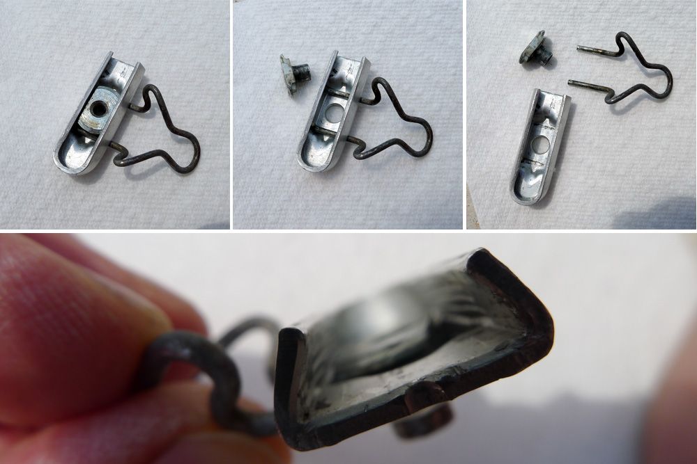

Nochmal kurz zu den Modolo Bremsbacken..
Innen sind sie tatsächlich einfach nur zusammengesteckt. Der Bremsgummi presst, wenn er eingesetzt ist, den Gewindeschuh fest an die Drahtenden der Einfädelhilfe. Mit vorsichtem Krafteinsatz sollte man im Austauschfall die Einfädelhilfe wie von @fightfooter beschreiben vorab ziehen können, um dann den Bremsgummi eventuell einfacher rausschieben zu können.
Heute Abend sind die anderen drei dran, ich versuche es noch einmal ohne schnitzen ;)

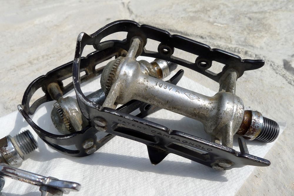

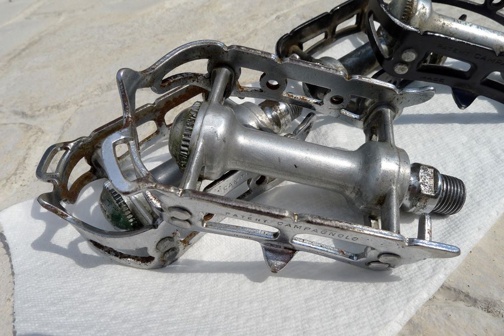

Verbaut waren - wie sollte es anders sein - gruppenkonform zum Rest der Nuovo Record Komponenten die Campa 1037 mit dem verchromten Stahlkäfig.
Als Beifang zufällig aufgeschnappt habe ich allerdings auch ein paar frühe 1037/A Superleggeri (SL) liegen. velobase sagt, die gab es ab 1971, wäre also zeitlich angemessen, brächte gute 110 Gramm weniger auf die Waage. Meine hier mit der Prägung auf dem Achskörper wohl früh aus dem Produktionszeitraum dieses Modells. Haben zwar auch eine Stahlachse, aber einen Alukäfig, daher die Gewichtsersparnis. Wie oft bereits im Forum diskutiert nicht zu verwechseln mit den 4021 Super Record Pedalen ab 1974, welche zudem noch eine Titanachse aufweisen, und damit nochmal rund 80 Gramm leichter sind.
Mit dem schwarzen Alukäfig optisch ein netter Kontrastpunkt, wie ich finde. Ergänzend zu den schwarzen Alubolzen am hinteren Schaltwerk (siehe Posts weiter oben). Ihr merkt schon, die 1037/A sind bereits mein Favorit, auch wenn sie dem ersten Anschein nach wohl deutlich Polierarbeit erfordern bei dem mir vorliegenden Paar ;) Was denkt ihr?

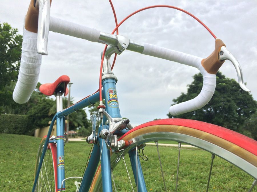

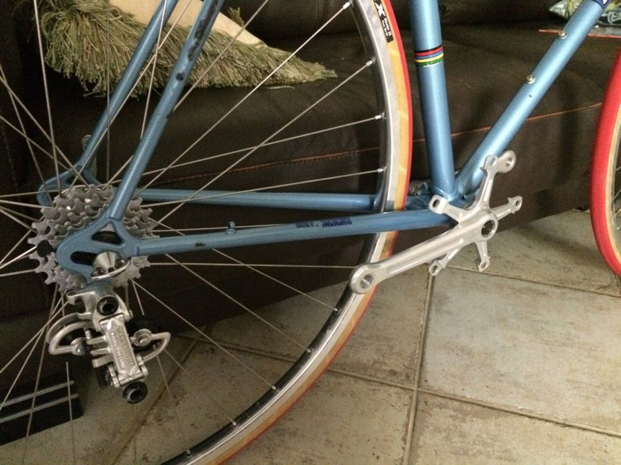

So, ein klein wenig noch zu den Details - habe ja doch etwas geschummelt beim "Originalaufbau", damit ich es ohne Reue fahren kann.
Die meisten der ursprünglichen Teile habe ich wie gesagt gründlich geputzt, gefettet, und wieder verbaut, man sieht das recht gut an der Patina, zB an den Bremskörpern. Eloxalschichten und Lack hingegen aber nicht angetastet, habe lediglich nackte Metallstellen gewienert und versiegelt.

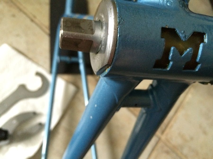

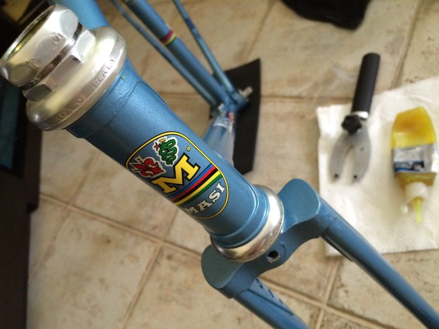

Etwas aufgerüstet habe ich den Steuersatz, hier tut es jetzt ein Super Record statt dem deutlich schwereren Nuovo Record (siehe Bild im Post oben). Die 10 Höhenmeter an den Brücken hoch am Zugang zum Inner-Coastal packe ich damit schonmal einfacher :D Tretlager habe ich hingegen das alte wieder eingesetzt, welches trotz der verfärbten Lagerflächen ordentlich eingestellt sehr glatt läuft (siehe Posts einige Seiten weiter vorne).
Kettenblätter habe ich ebenfalls ersetzt, hier sind die bewährten TA Competition in 52/41 im Einsatz. Die dunklen Kettenblattschrauben geben einen prima Kontrastpunkt im Einklang mit den schwarzen Alubolzen des Schaltwerks. Ist zugegebenerweise eher Zufall, denn die dunkle Anmutung der Kettenblattschrauben basiert allein auf (rostiger) Patina :D

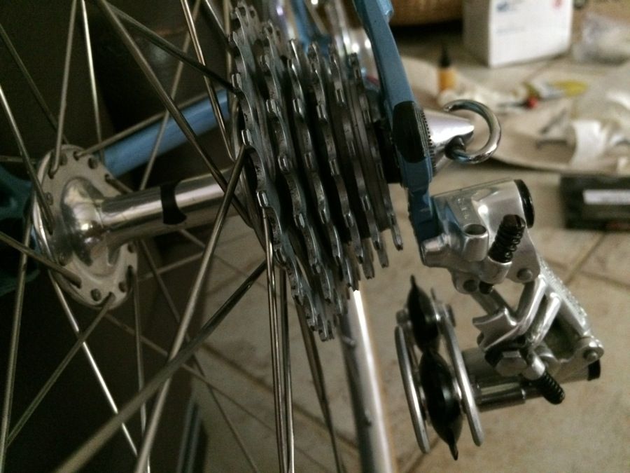

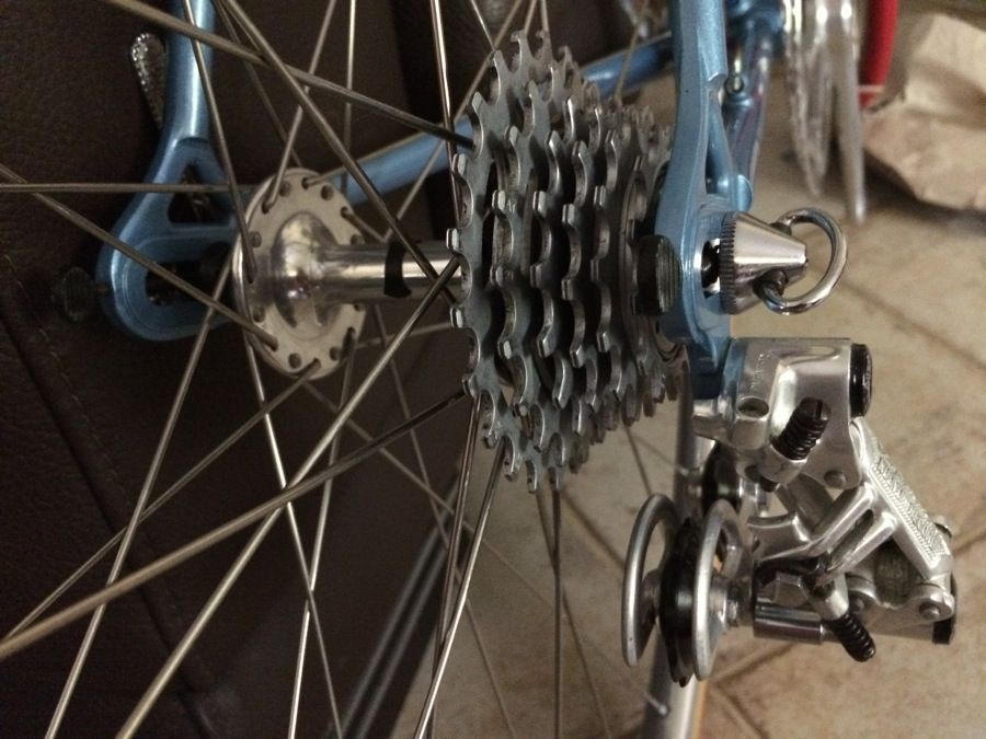

Die Laufräder sind wie auch schon vorab diskutiert die H+Son TB14 auf Record Naben in 32-Loch, eingespeicht inzwischen mit DT Competition 1.8/1.6 im Vorderrad und hinten links, auf der Antriebsseite 2,0/1,8 - die ursprünglich geplanten Sapim mit dem kurzen Dickende waren nicht in passender Länge zu beziehen.
Zahnkranz ist ein Regina CX-S in Kompaktbauweise, der trotz ungespreiztem bzw. nicht aufgespacertem 120mm Hinterbau 6-fach so gerade eben schaltbar macht.

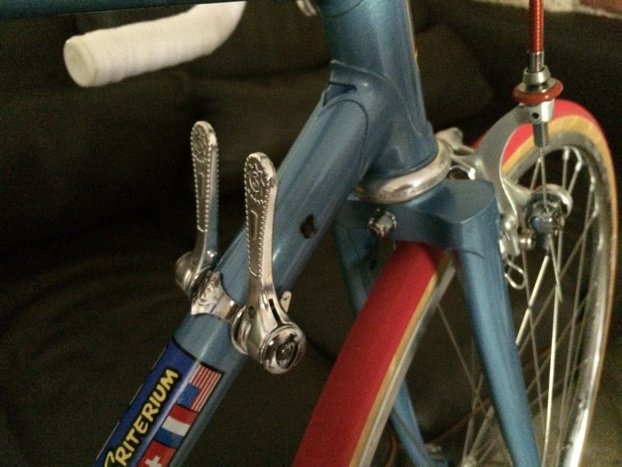

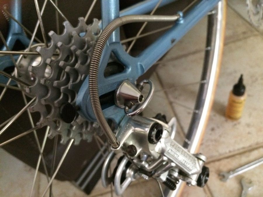

Abgerundet wird die Schalterei durch die erste Version der Simplex Retrofriction Hebel auf Schelle. Wer mich kennt, weiss dass für mich an diesen bei Friktionshebeln kaum ein Weg vorbeiführt ;)

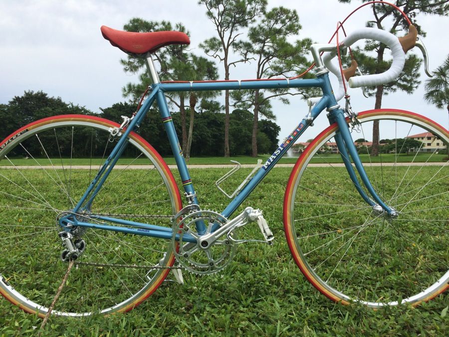

Mit den roten und weissen Akzenten auf blauem Grund und etwas poliertem Silberbling dazwischen sieht es nun so richtig Ami-mässig aus - und genau das ist es ja auch :)
Für mich ein Traumrad :daumen:
Jetzt hab ich aber doch gehofft die goldenen Felgen wenigstens mal sehen zu können;) oder hast du die extra nicht mitgenommen weil ich die bekommen soll:idee::D
