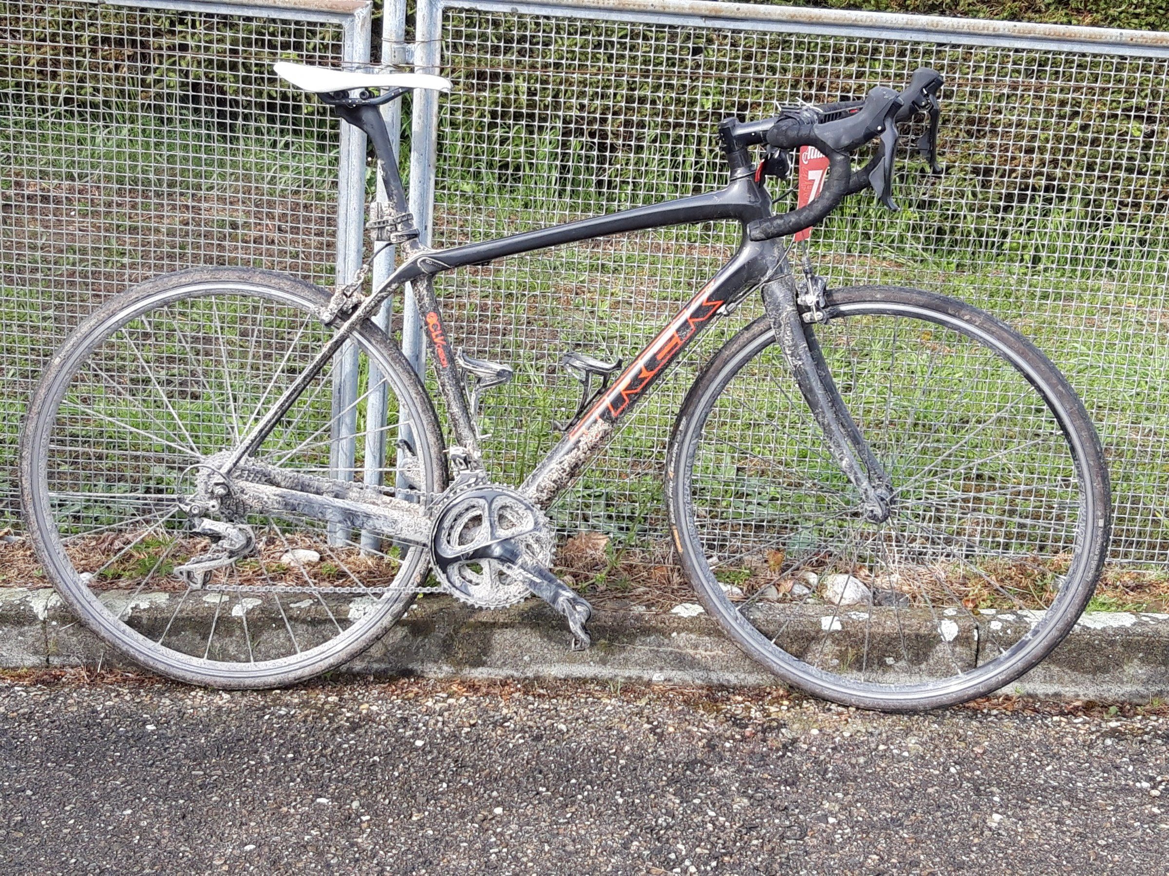

Und jetzt plötzlich streift vorne die Scheibe, ist auch nicht mittig im Bremssattel.
Kann am zweiten Radsatz liegen, aber als ich den im Winter mit Spikes gefahren bin hatte ich dieses Problemchen nicht.
Könnte natürlich den Bremssattel ausrichten, aber zuerst muss ich mal sehen wie es mit dem Original Laufrad ist.

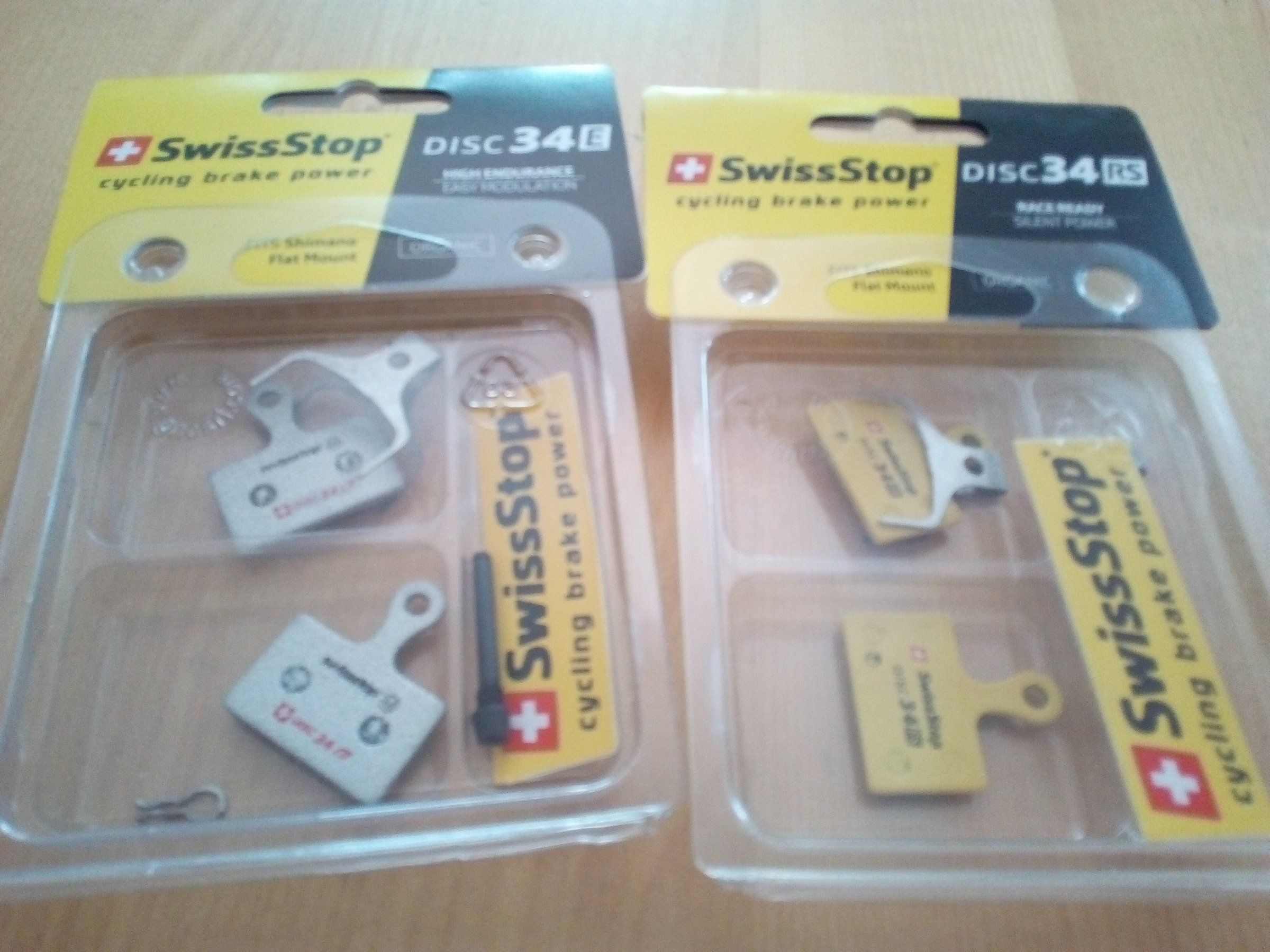

Ach ja, die Sicherungsschraube der Bremsbeläge war so fest, dass ich den Kopf vermurkst habe :mad:
Habe ich auch schon erlebt. Bei mir war's ne Inbusschraube der Ultegra-Bremsschuhe. Die nachgekauften Bremsschuhe (universal oder 105er - ich weiß es nicht mehr) hatten dann zu meiner großen Freude Kreuzschlitz.
Ich nehme an, dass es Inbus ist.
nein, ist mit Schlitz.
habs trotzdem fertiggebracht den kaputtzumachen...
Sind Shimano Ultegra BR-R8070

Ärgerlich das du den Schraubenkopf rund gedreht hast - den Sicherungssplint am anderen Ende der Schraube hast du aber schon gelöst, oder? Bei mir gingen diese Schrauben relativ leicht raus...
ich denke der Sicherungs(Splint) wäre sogar schwächer als der Schlitz für den Schraubendreher ;)
Aber ja, den habe ich entfernt. (ganz so blöd bin ich dann doch nicht) :p
Das Gewinde ist ja direkt unter dem Schraubenkopf, und auf der anderen Seite ist kein Gewinde.
Es muss also die Spannung zwischen Gewinde und Kopf zu gross sein, oder das Gewinde hat schon angefressen.
Im ersten Fall geht ausbohren wenn ich die Mitte schön treffe.
Sollte das Gewinde angefressen haben, muss ich sehen ob ich noch einen Gewindeschneider habe.
Bald sollte Ersatz kommen, habe mir Beläge von Swissstop bestellt weil da die passenden Schrauben dabei sind.
Und Beläge kann man ja immer brauchen.
Habe mir schon gedacht das du den Splint gelöst hattest, aber man weiß ja nie... :eek::D

so, es war das Gewinde das angefressen hat.
nachdem ich mit dem Dremel den Schlitz im Schraubenkopf etwas tiefer gemacht habe, versuchte ich nochmal die Schraube zu lösen. Der Kopf und ein bis zwei Gewindegänge kamen raus :(
Konnte dann sehr gut ausboren und hatte zum Glück auch einen M4 Gewindeschneider um die Reste der Schraube rauszubekommen.
jetzt sind die Swissstop RS drauf, sind anscheinend für Race :D
Hoffe die werden nicht zu heiss ohne die Kühlrippen.
Die Bremsscheibe ist übrigens schön mittig, ohne das ich was einstellen musste.
Es war vermutlich ein Kolben der weiter raus stand und nicht mehr zurück wollte.
