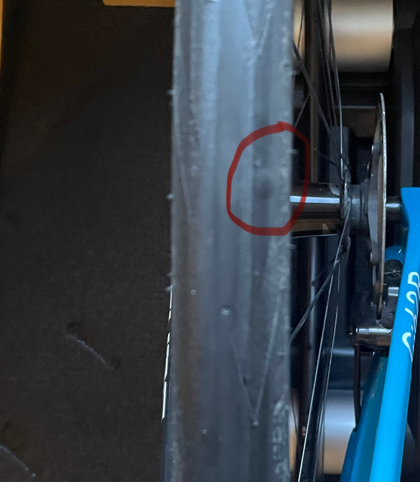

Ich hatte in dem Reifen einen Cut, den die Tubeless Milch nicht schließen konnte. Hab ihn dann mit einem Batch geflickt. Selbiges hab ich schon mit 2 anderen Reifen gemacht und bisher keinerlei Probleme damit gehabt.@01goeran Was hast du mit dem Reifen gemacht? Infrarotstrahler, Chemiebad oder ein Fertigungsfehler?
Nur bei dem gab es einen kleinen Verzug direkt nach dem Flicken und über die letzten Kilometer hat sich das immer weiter verzogen und sieht jetzt so übel aus.
Schon strange. Mein Hinterreifen sieht auch komisch aus wirft auf der linken Flanke BlasenDas schaut ja merkwürdig aus.
Man könnte meinen, dass der Kleber den Reifen anlöste, oder?
Heute schaut da schon Gewebe durch, das macht der wohl nicht mehr lang mit.![]()
Post nicht angesehen, das dürfte aber eher bei den Reifen mit Baumwollkarkasse sein, da kommt das schon vor, ja (nicht auf Vittoria beschränkt)@Steve_1579 ist das ein Schwalbe Pro One?
Beim Vittoria hatten wir hier schon einige, wo sich die Lauffläche ablöst:
Moin, wie der Titel schon sagt beginnt stellenweisse seitlich die Lauffläche sich zu lösen habe schon mitbekommen das dies leider wohl kein Seltenheit ist bie die Vittorias, nun zu meine frage wie ist dies einzuschätzen sofort wechseln oder erst mal weiter fahren und beobachten? Laufleistung etwa 5100 Km ist aber nur am Hinterrad vorne ist noch tadellos.

Yes ist ein Schwalbe Pro One TLE. Meine Frage ist nur, kann ich den noch fahren oder entsorge ich den gleich. Ist das erste Mal das mir so was passiert. Hab das mal an Schwalbe geschickt.@Steve_1579 ist das ein Schwalbe Pro One?

Ist das ein pro one und wird der TL gefahren?Schon strange. Mein Hinterreifen sieht auch komisch aus wirft auf der linken Flanke Blasen
