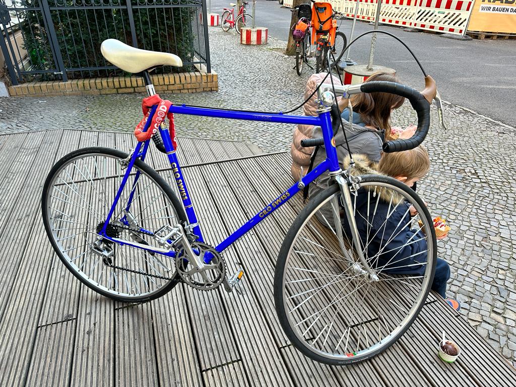

Mit neuer Kette endlich wieder halbwegs Eisdielentauglichkeit hergestellt.
Allerdings ist das Problem „automatisches Hochschalten unter Druck“ ärgerlicherweise zurück.

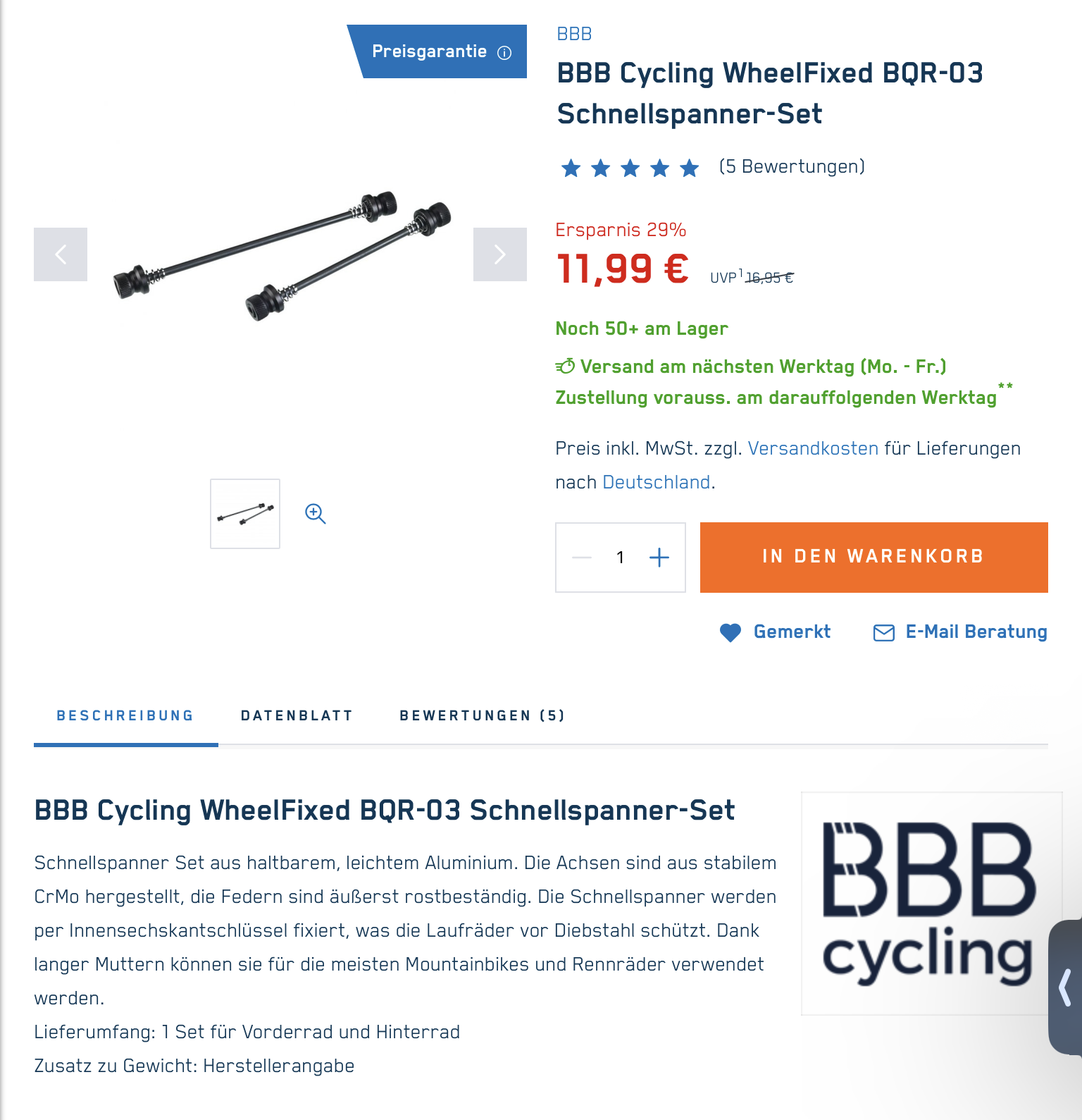

Habe diese Dinger für den Stadtflitzer gekauft, um dessen schöne Schnellspanner für das „beste“ 531er nutzen zu können:
Jetzt warnt die Produktbeschreibung, man dürfe das nur bei gesicherten Ausfallenden benutzen.
Was genau ist damit gemeint? 😳
Warscheinlich sowas oder so ähnlich.
Falls sich die Spanner lösen sollten, fällt das Laufrad nicht gleich heraus.
Mit einem Schnellspanner bringen die Meisten mehr Nm auf die Verbindung.
Bei dieser Schraub-Version wird es wohl zu Unfällen gekommen sein, weil sie nicht fest genug waren. Es hat ja jeder eine andere Vorstellung von fest.
Damit ist eine Nase gemeint, an der Gabel, die das herausfallen des Laufrades bei sich lösenden Ssp verhindern soll, ist aus meiner Sicht bei Leuten die Ahnung haben, wo ich bei dir mal von ausgehe, zu vernachlässigen.

Ich benutze die Dinger seit zig Jahren am Campingplatzrad. Die Achsen sind völlig unproblematisch.
Das ist nur ein üblicher Warnhinweis.
Stichwort Produkthaftung.

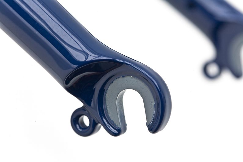

Diese Nasen hier sind gemeint.

Da die beiden Endstücke aus Alu sind, darf die CroMo-Achse (im Gewinde des Endstückes, in welche diese eingeschraubt wird) nicht zu heftig angezogen werden.
Wer das Vorderrad öfter aus- und einbaut, sollte diese Art "Schnellspanner" nicht unbedingt nutzen, da das Alugewinde (des Endstückes) mit der Zeit "ausfrisst" und irgendwann nicht mehr hält.
Wenn das Vorder- (und Hinter-) Rad jedoch fast immer an Ort und Stelle (sprich am Rahmen) verbleiben, stellen die Teile keine Gefahr dar. Man muss lediglich wissen, wie fest man die CroMo-Achse anziehen darf.
Aufgrund Produkthaftung muss der Händler wohl auf die "Sicherungsnasen" (an der Gabel) hinweisen.
