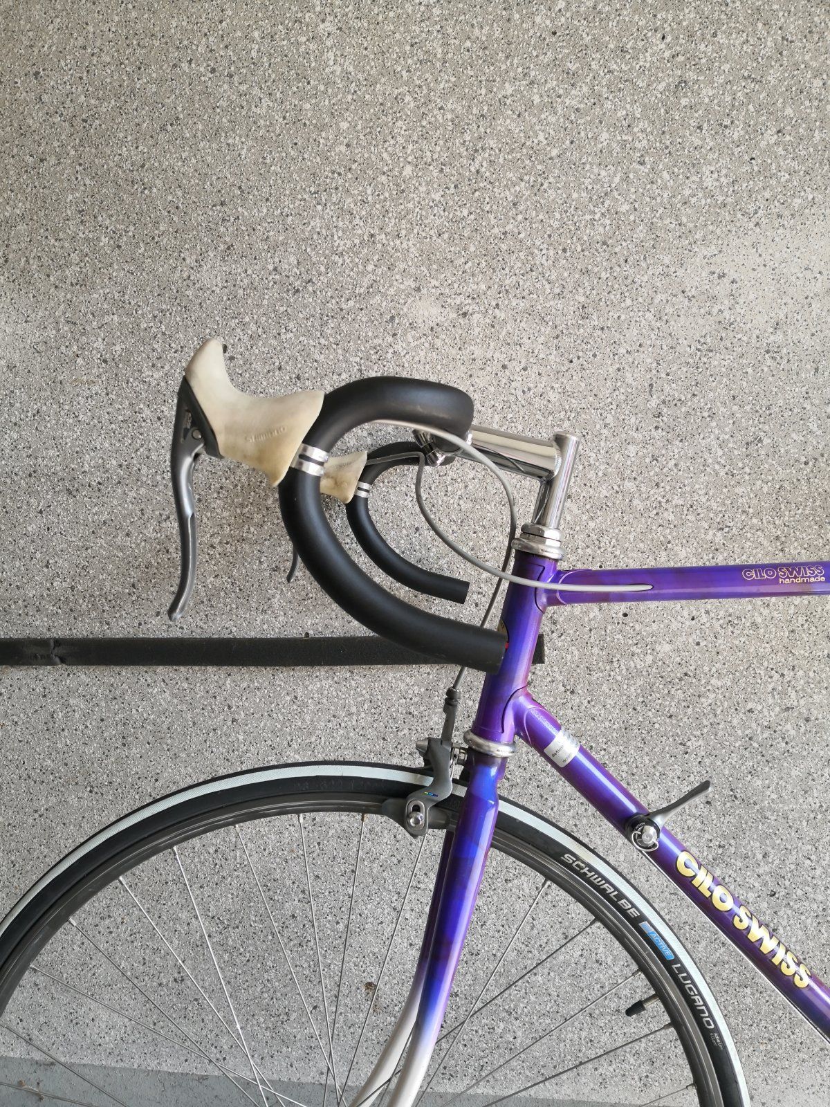

Die Bremsgriffe können gerne höher oder?
oder da lassen?

Das liegt ganz bei dir.
Wir gezeigt ist es ziemlich reine Lehre, kann aber sein, dass dir die moderne auf den Hoods Haltung zu unbequem ist.
Wenn du kannst, bissel rumrollen, auch mal im Stehen bergauf.
Wenn dir das zu heiss ist ohne Bremsen, dann erstmal mit deutlich zu langen Hüllen und zügen montieren und ne Probefahrt ohne LB machen.

Früher hat man die Bremsgriffe auf einer gedachten Verlängerungslinie der untersten Rohre des Lenkers aufgestellt.
Ich habe keine Ahnung ob das bei den modernen Lenkern auch noch passt, könntest Du aber mal probieren.
