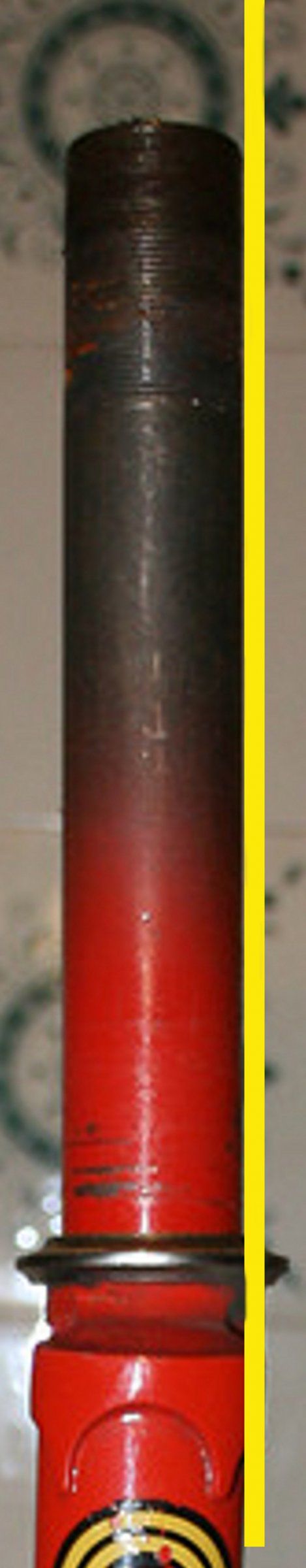

193 Gramm (26,4mm). :)
Es könnte mein Fang des Jahres sein :eek: Raleigh T.I. Team Raleigh aus Reynolds 753 und aus Ikelston (SB-Nr.) :):cool:
Aber :oops:
1. Meine Frau findet es nicht schön und will es nicht haben... :(
2. Ich bin mir nicht ganz sicher, ob die Gabel nicht einen Schlag von Vorne abbekommen hat... an Ober-, Unterrohr und an den Muffen seh3 ich aber nix.
Was sagt ihr? :confused:
Der optische Eindruck kann auch täuschen. Sieh Dir das Rad genau an. Frontale Kollisionen,
die zu einer Verformung der Gabel führen, bleiben oft nicht die einzigen sichtbaren Schäden:
Sind unterschiedliche Laufräder montiert ? Ist freihändiges Fahren - bei korrekt eingestelltem Steuersatz - möglich ?
Falls ja, würde ich mir keine Gedanken machen.
Der obere Balken liegt gleichmäßig über dem Konus an. Beide Balken sind exakt horizontal. Ich würde meinen die Gabel ist nach hinten verbogen. Abschließend ist es aber schwer zu beurteilen.
Gut gehalten, der Gabelschaft ist (fast) horizontal.

Detailprüfung bei SBDU erfolgt... Bin mir leider 100 %ig sicher, dass die Gabel/das Rad von Vorne einen drauf bekommen hat.
Am Rahmen finden sich keine Stauchungen, jedoch sowohl links als auch rechts am Steuerrohr ist der Lack sicht- und spürbar gebrochen/geplatzt. Mir fällt keine andere Erklärung als ordentlich Druck von Vorne dafür ein... Oder?
Und die Gabelarm und der Gabelschaft sind leicht in die falsche Richtung gebogen...
Und wenn beide Seiten der Gabelbrücke plan aufliegen, dann liegen nicht beide Ausfallenden auf... also "nicht mal" gleichmäßig verbogen...
Rahmenhöhe ist übrigens 55 (m-o)
Diese Abweichungen zur Seite wäre gar nicht das Schlimmste. Auch zurück gebogene Gabelholme kann man in so einem Umfang richten, aber die Verformung direkt an der Brücke macht mir Sorgen. Da würde ich einen erfahrenen Rahmenbauer aufsuchen. Den Rahmen selber halte ich, wenn das das einzige ist, für unproblematisch. Kannst ihn ja mal durchmessen lassen...

Der Rahmen muß keine Anzeichen eines Aufpralls zeigen. Habe mal irgendwo gelesen dass bei einem Aufprallschaden bei Reynolds-Rahmen die Gabel meist hinüber ist, die Rahmen jedoch selten Schäden aufweisen. Umgekehrt soll es sich bei Columbus-Rahmen verhalten. Die Gabel bleibt meist intakt, der Rahmen ist gestaucht. Ich habe das nur gelesen, kann es nicht belegen, von daher sei es nur mal am Rande erwähnt.
Reynolds Rahmen + Columbus Gabel = unzerstörbar bei Frontalaufprall ;)
Dagegen Columbus Rahmen + Reynolds Gabel = ... (Kann sich ja jetzt jeder selbst ausmalen, welcher Gefahr er sie sich aussetzten möchte) :p
