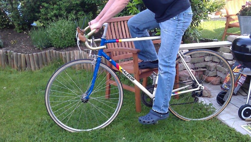

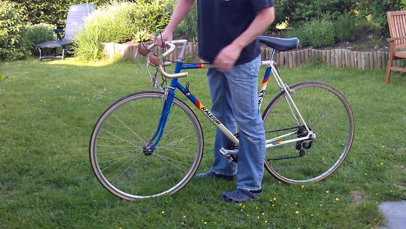

Schrittlänge habe ich 80cm. Hab mich gestern abend mal draufgesetzt, der Sattel ist dann nur eine geschätze Handbreite über dem Oberrohr. Wenn ich mit beiden Beinen auf dem Boden stehe und das Rad dazwischen habe, drückt es noch nicht in den Schritt, ist aber auch nicht mehr weit davon entfernt. Der Lenker kommt mir schon weit entfernt vor... (Der Vorbau ist auch so lang)

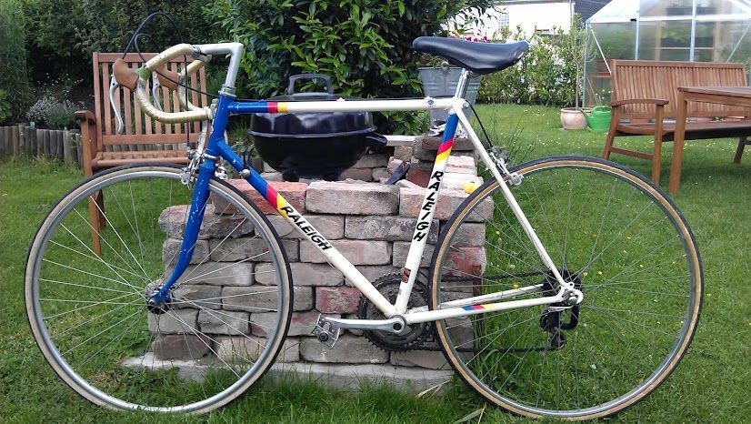

Ich stell heute Abend noch Bilder ein. Auch eins mit mir drauf zum besseren einschätzen..
Sieht doch gut aus! Sattel noch gerade (kommst dann etwas nach vorne & die Ferse steht locker auf dem Pedal), den Lenker einen 'Tick' weiter hoch (daß der Unterlenker gerade ist), Vorbau ein wenig tiefer, dann passt's! Fahr doch erst einmal so, könnte zwar im Schritt auf Dauer ein bis zwei cm zu groß sein, dann ist eine Weitergabe doch immer noch möglich!
neenee, so ja nun auch nicht. Er steht ja mit dem Mittelfuß auf dem Pedal, das heißt eigentlich, dass der Sattel sicher noch 2-3 cm runter muss. Kann man aber erst genau sagen, wenn man dich mit Radschuhen und Radhosen auf dem Rad hatte. Man sieht ja auf dem Foto auch nicht, ob dein Becken genau gerade ist. Und nach den Normen der 80-er würde eine Aerostütze mit dem runden Teil fast komplett verschwinden, hier würde die nicht klemmen, da sie deutlich zu weit drin steckt. Ich denke, ca. 3-4 cm kleiner solle der perfekte Rahmen sein. Aber wie gesagt, es kommt auf die Ansprüche an.
Glückwunsch zum passenden Rad. Passt doch ganz gut. Falls Dir die Sitzposition zu gestreckt ist kannst Du den Vorbau ja noch gegen einen kürzeren tauschen. Aber der muss auf jeden Fall noch etwas tiefer gesetzt werden. Sowohl aus Sicherheits- als auch aus aus ästhetischen Gründen.
Das mit dem "gestreckt" hatte der Willi ja selbst bemängelt. Er solls ja bekwehm haben und nicht wir ;).
Sieht doch wirklich nicht so schlecht aus, ich finde persönlich moderate Überhöhungen zwar schöner, aber rein Komforttechnisch....
