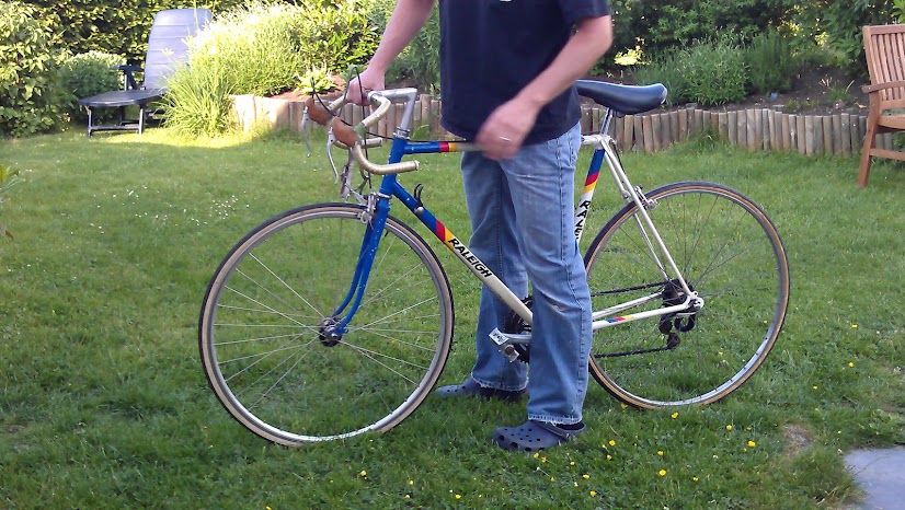

Mein Fang des Tages
Dass er mit dem Mittelfuss auf dem Pedal steht heisst ja dass der Sattel noch ein Wenig höher kann. Ist also noch besser.
Nein, da liegst du falsch. Das Knie ist bereits komplett gestreckt, und das sollte nur dann der Fall sein, wenn die Ferse auf dem Pedal steht. Wenn er dann den Ballen mittig über die Pedalachse positioniert, sollte eine leichte Beugung des Knies resultieren. Die wäre bei der jetzigen Stellung zu gering und könnte Knieprobleme, Wundreiben vom ständigen hin und her rutschen und Muskelverspannungen hervorrufen. Crogs haben eine relativ dicke Sohle, sodass das auch noch zu beachten ist.
Wobei auch zu beachten ist dass viele Fahrer nicht mit waagerechten Fuss pedalieren sondern mit den Fusspitzen runter. Der Unterschied zwischen Fusspitzen runter oder hoch ist locker 1-2cm (wenn nicht mehr).
Puh, so viele Antworten und zum Teil auch verschiedene Meinungen... Auf jeden Fall schon mal vielen Dank!!
Also das Knie ist ganz durchgestreckt, ich hätte also besser eine Radhose angezogen. Aber welche Radschuhe auf diese Pedale?? Meine normalen bringen ja nichts auf dem Rad, da es kein SPD-SL ist. Gibt es extra Schuhe für "Bärentatzen" mit Riemen?
Auf dem Foto sieht die Position nicht soo gestreckt aus, es kommt mir auf dem Rad aber gestreckter vor. Im Gegensatz zum Hauptrad ist es schon gestreckt. Aber mein anderes Rad hat auch nur einen 52er Rahmen und ist recht kurz. Vielleicht probiere ich erst mal den Sattel auszurichten und den Lenker/Vorbau runterstellen, und dann fahre ich mal.
Was macht man eigentlich mit der Lackierung, da sie schon einige Kratzer hat? Lässt man es so, nach Wunschfarbe lackieren oder versucht wieder die Originalfarben hinzubekommen? Ganz nach Geschmack, oder?
ach ja, ist dein Vorderad falschrum drin? oder nur der Schnellspanner?

klar gibt es richtigrum. Lies mal den Schriftzug auf der Nabe, der sollte zu lesen sein, wenn du dich über den Lenker beugst. Steht er auf dem Kopf, ist das LR falsch rum. Ist eher ne optische Sache. Und beim Schnellspanner, die Mutter sitzt immer rechts, so wie hinten.

Nein. Das ist einer der Sachen die ich in '97 mit Hay Jansen von Bioracer diskutierte als ich meinen Rahmen bauen liess. Er wollte mich auf dem Rad sehen genau weil dies ein klarer Höhenunterschied gibt. Ich pedaliere mit den Fusspitzen runter, sitze recht hoch. Das hängt zusammen. Ich fahre mitlerweile sogar meine Rahmen noch einen Tick höher weil ich damit den Lenker besser hochstellen kann, das höhere Oberrohr stört gar nicht.
