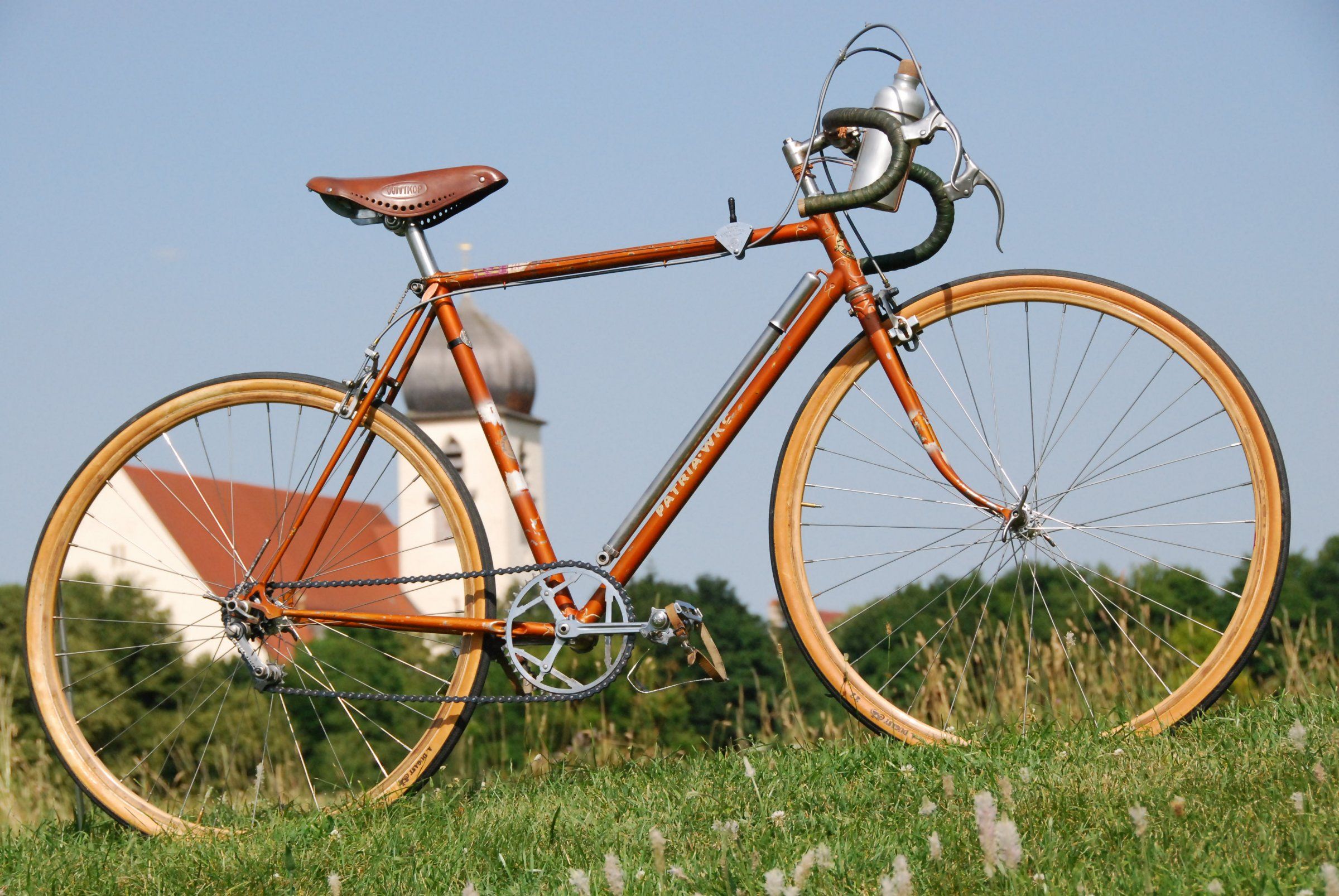

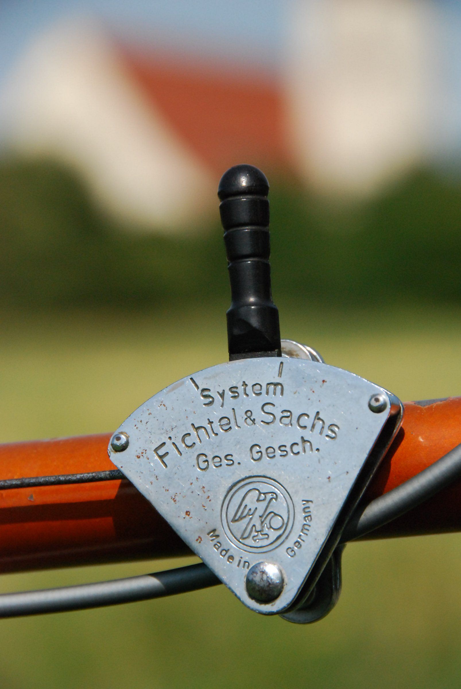

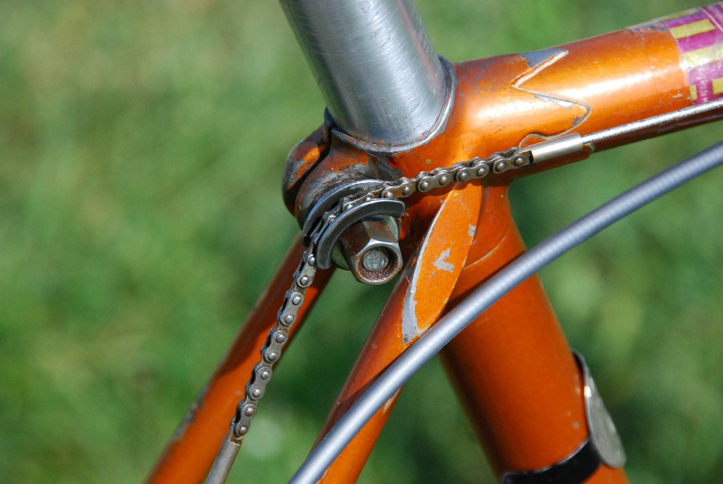

Schreck oh schreck, nicht das Rad sondern die Schaltung. Als erstes könnte die Kette zu lang sein. Springt die au dem kleinen Kranz ? Dann ist das Schaltwerk für ein Gestänge gemacht, das Bowdenzug Zeugs ist gebastelt. Ich hänge mal ein paar Bilders an, so sollte das aussehen, ist jetzt mit Freilauf, funktioniert so auch mit Rücktritt.
MfG Jens
Ps.: einen passenden Schalthebel hab ich noch
