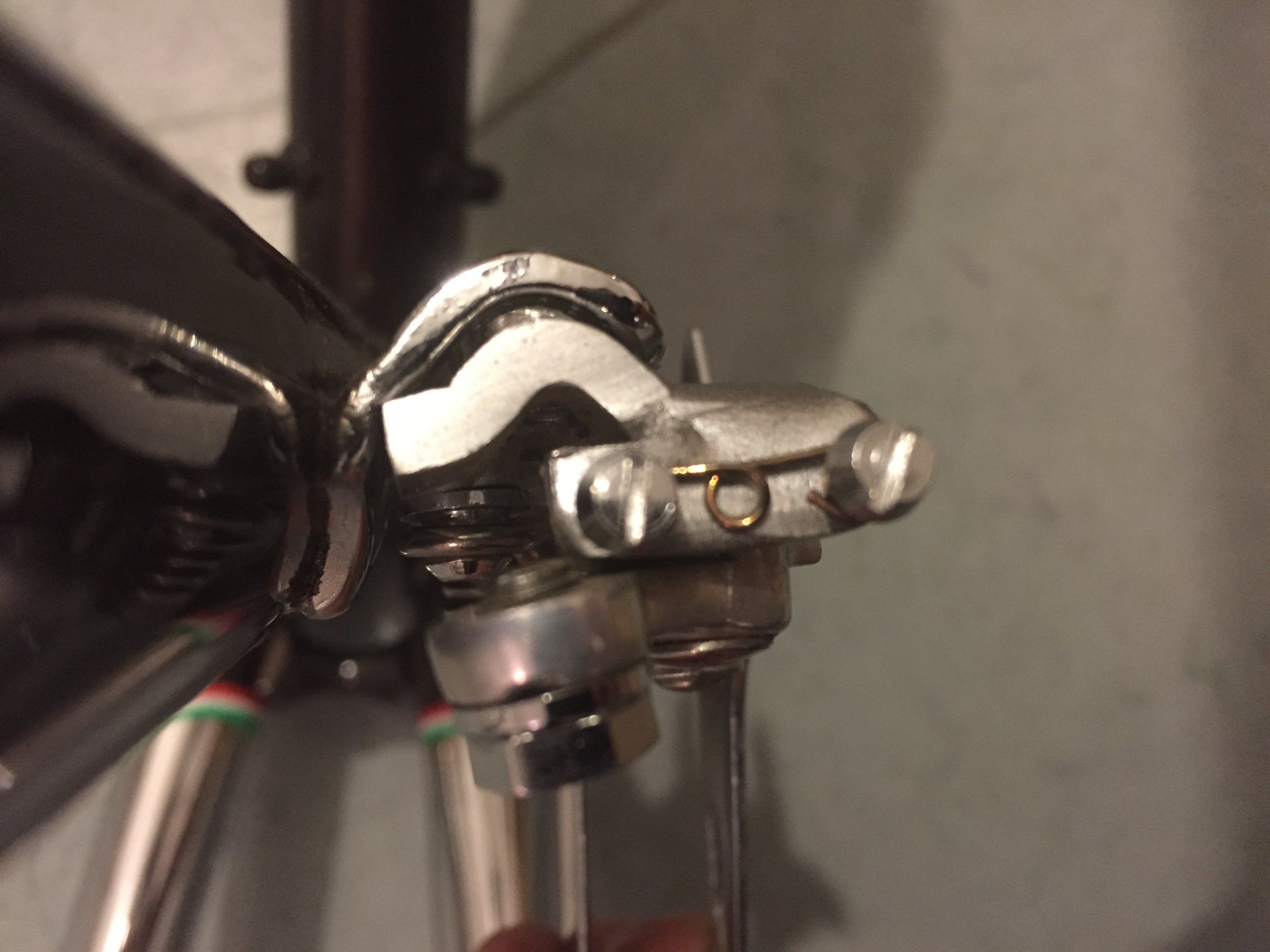

Das nicht, aber du passt deine Kurbel so dem Schwenkbereich des UW an. Der Weg des UW reicht schon aus um 2 Blätter zu schalten nur endet der Bereich des UW zu weit weg vom Rahmen, was eine längere Welle halt ausgleichen kann. Ist aber auch nur eine Krückenlösung. Weg mit dem UW.
Der Jubilee schaltet grundsätzlich auch dreifach; ich weiß, hier ist dreifach nicht die Frage, aber so hat man Spielraum für die exakte Position.
Achja, jetzt schnall ich das wieder, der Klemmteil des Umwerfers schwong zu weit zum Sattelrohr aus, selbst wenn man den UW vernünftig am Anlötteil platzieren könnte wäre es damit unmöglich, zum großen KB rüber zu schalten ohne dabei an das Sattelrohr zu stoßen… So war das, richtig.
...weil die Seite, an der der Zug befestigt ist, gegen das Sattelrohr stößt?:idee:

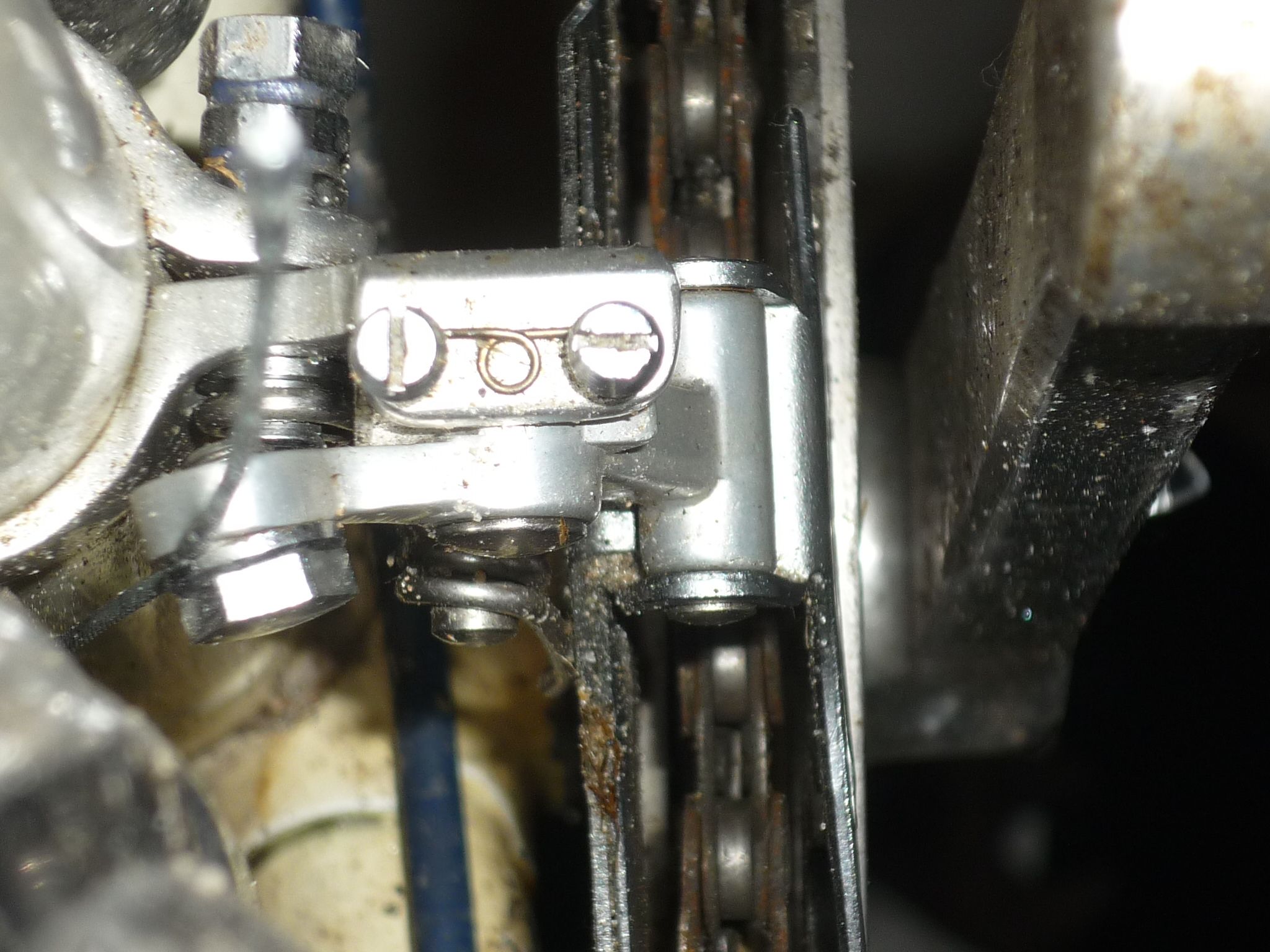

Deins für Anlöt:
img_3205-jpg.414477
meins mit Schelle:
Wenn ich mal die Anschlagschrauben der beiden vergleiche, dann ist meiner sogar etwas dichter am Sitzrohr.
Aber deiner ist bestimmt auch ein Franzos' mit 28er Sitzrohr. Außerdem ist deiner dreckiger :P
Hast recht, schaut aus als sei das nicht das Problem… Hab ich dich falsch verstanden @byf?
Ich kapiere dass der Abstand auszureichen scheint. Vielleicht wenn ich doch ganz vorsichtig am Sockel biege? Ich will ja eigentlich nix dazutun um den leichten Umwerfer zu verbasteln. Der ist eh schon schwerer als die Schellenvariante :P
Wenn ich die Position der beiden Umwerfer noch mal studiere, fällt mir auf, dass meiner etwas weiter hinten sitzt; zum Probieren würde ich jetzt noch ein Capri oder ein Magnum essen und den Stiel als Zwischenlage dazwischen quetschen (zum Probieren, wenn es funktioniert, natürlich mit Balsaholz ersetzen;))
Für mich siehts aus, als ob das anlötteil verbogen wäre
Nicht ganz, man kann nicht aufs kleine KB schalten. Das Ding sitzt einfach zu dicht am Rohr.
Der hat ja kein richtiges Parallelogramm, der hat ja nur oben einen Arm und unten gleitet eine Rolle vom Führungsblech auf einer Kurve vom Befestigungsträger. M.E. war es so daß die Rolle schon gegen das Rohr stößt, bevor das Leitblech in den Bereich für das kleine KB kommt.
