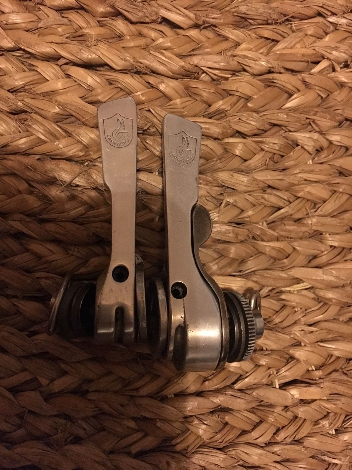

Mein Fang des Tages
Ja, sehr schade, hat sicher die eine oder andere neue Macke verursacht :-(. Aber dennoch: Schöner Fang, gratuliere!
Ja, n paar kleine Kratzer sind drauf, aber net der Rede wert.
Alles insgesamt dennoch in gutem Zustand.
Aber alleine auf die Idee zu kommen... und dann noch als Päckchen... 300 Puls...

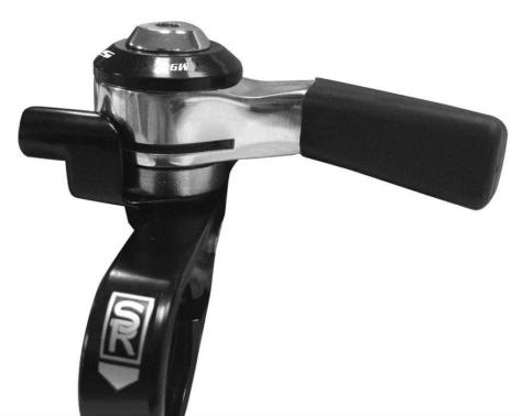

Die Hebelschellen sind für 22 mm-Lenker. Die werden nicht nur schwer zu montieren, sondern unmöglich um die Lenkerbiegung zu bringen sein. Die "guten" Adapter haben Scharniere, da muss man noch nicht mal die Bremshebel abmontieren.
okay.Danke!
die sind für einen Cinelli pope:rolleyes:...ich glaube der hat was um 22...muss mal messen...
Hab da im gelben Nachbarforum mal einen Erfahrungsbereicht zu verfasst:
http://www.mtb-news.de/forum/t/erfa...aumenschalthebeln.620264/page-7#post-12891067
Seither hat sich der Griffgummi gelöst, die Plaste-Abdeckung ist gerissen und der Zuggegenhalter hat sich etwas verbogen, das Schaltverhalten ist noch schwammiger geworden. Habe die Schelle dann mit einem Shimano SL-BS77 Lenkerendschalthebel kombiniert, funktioniert prinzipiell und das Schaltverhalten ist um Welten besser, man muß aber regelmäßig die zentrale Schraube nachziehen, hat sonst horizontal etwas Spiel.
Also eher wenig überzeugend. Dann schon lieber alte Deore II oder XT Daumies. Der achte Gang wird dann eben durch den Anschlag des Schaltwerks definiert.
Klär mal bitte einen Campa-Nichtwisser auf: Wozu ist der kleine Hebel am rechten Schalthebel? Wird mit dem der Super-Beam-Gang geschaltet :cool:?
Beim großen ital. Landmaschinenhersteller war man damals nicht in der Lage eine echte und in jeder Kombination funktionierende gerasterte Schaltung anzubieten. Das liegt am weiterhin fehlenden echten Schrägparallelogram des Schaltwerkes. Somit schummelte man sich mit je Schaltwerk unterschiedlichen Rasteinsätzen zu einer Quasi-Indexierung. Die linke Seite aller Syncro-Hebelchen ist übrigens immer ungerastert.
Die erste Version der Syncro Hebel kam ohne das von Dir bemerkte Hebelchen. Da es aber massive Beschwerden und Rückmeldungen wegen Nichtfunktion der Rasterung gab, legte Campa zuerst eine Tabelle mit angeblich funktionierenden Kombinationen aus Rasteinsatz, Schaltwerk, Kette und Schraubkranz auf und als auch das nicht wirklich weiterhalf, kam die zweite Version der Syncro Hebel, bei denen man dann mit dem angesprochenen kleinen Hebelchen die Rastfunktion außer Betrieb setzen konnte und einen funktionierenden Friktions-Schalthebel zurückerhalten hat. ;)
Es gab in dieser Phase auch noch einen nachträglich auf das Schaltwerk zu montierenden Zugeinsteller, der aber auch nicht sicher den gewünschten Erfolg einstellte. Dieser wanderte dann bei der zweiten Generation der Syncro 2 Hebel in den rechten Schalthebel um dort auch nicht besser zu funktionieren als zuvor als extra Bauteil; er war dann nur "versteckt" und inkludiert.
Die erste Version der Syncro Hebel kam ohne das von Dir bemerkte Hebelchen. Da es aber masssive Beschwerden und Rückmeldungen wegen Nichtfunktion der Rasterung gab, legte Campa zuerst eine Tabelle mit angeblich funktionierenden Kombinationen aus Rasteinsatz, Schaltwerk, Kette und Schraubkranz auf und als auch das nicht wirklich weiterhalf, kam die zweite Version der Syncro Hebel, bei denen man dann mit dem angesprochenen kleinen Hebelchen die Rastfunktion außer Betrieb setzen konnte und einen funktionierenden Friktions-Schalthebel zurückerhalten hat. ;)
