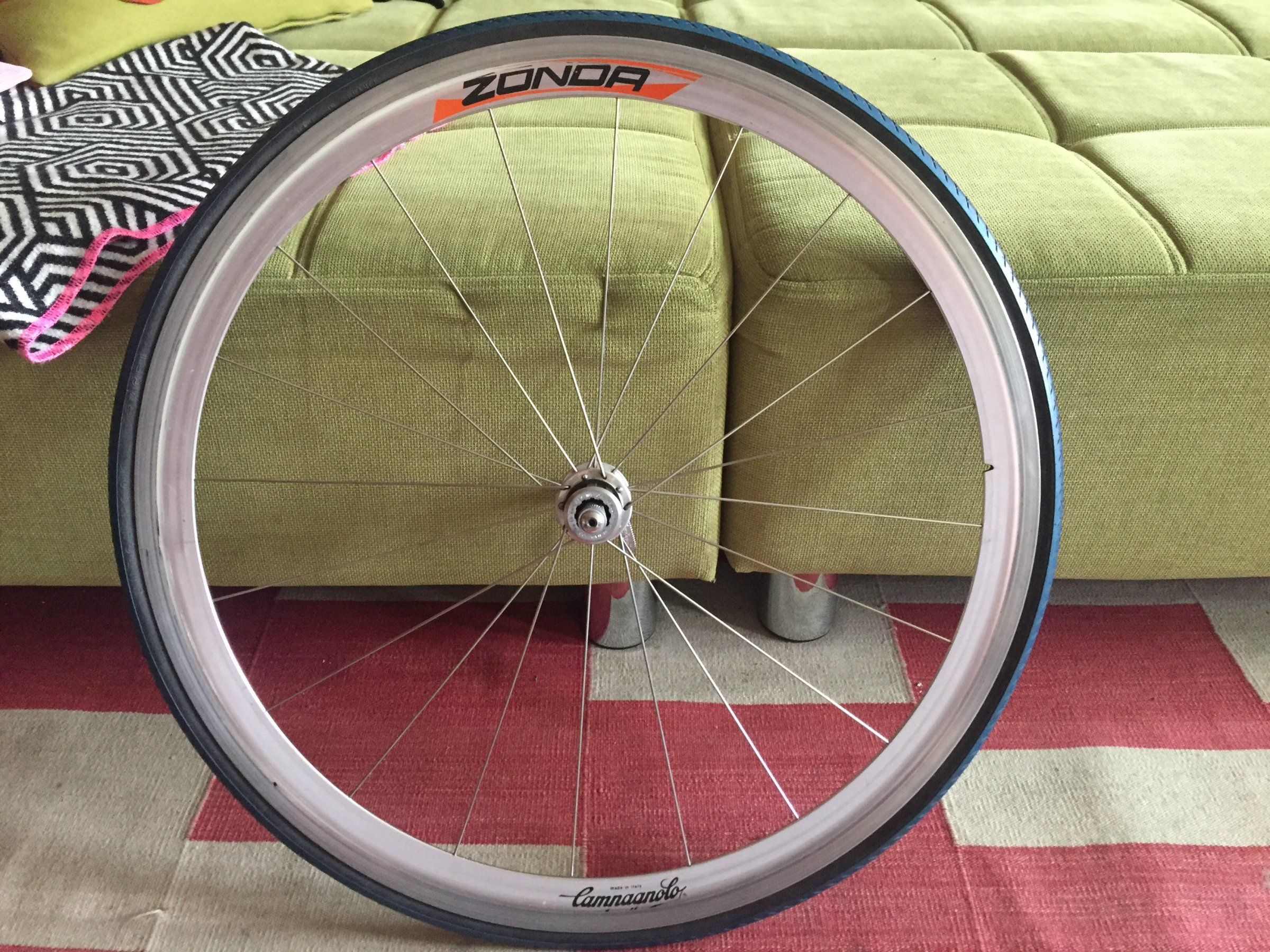

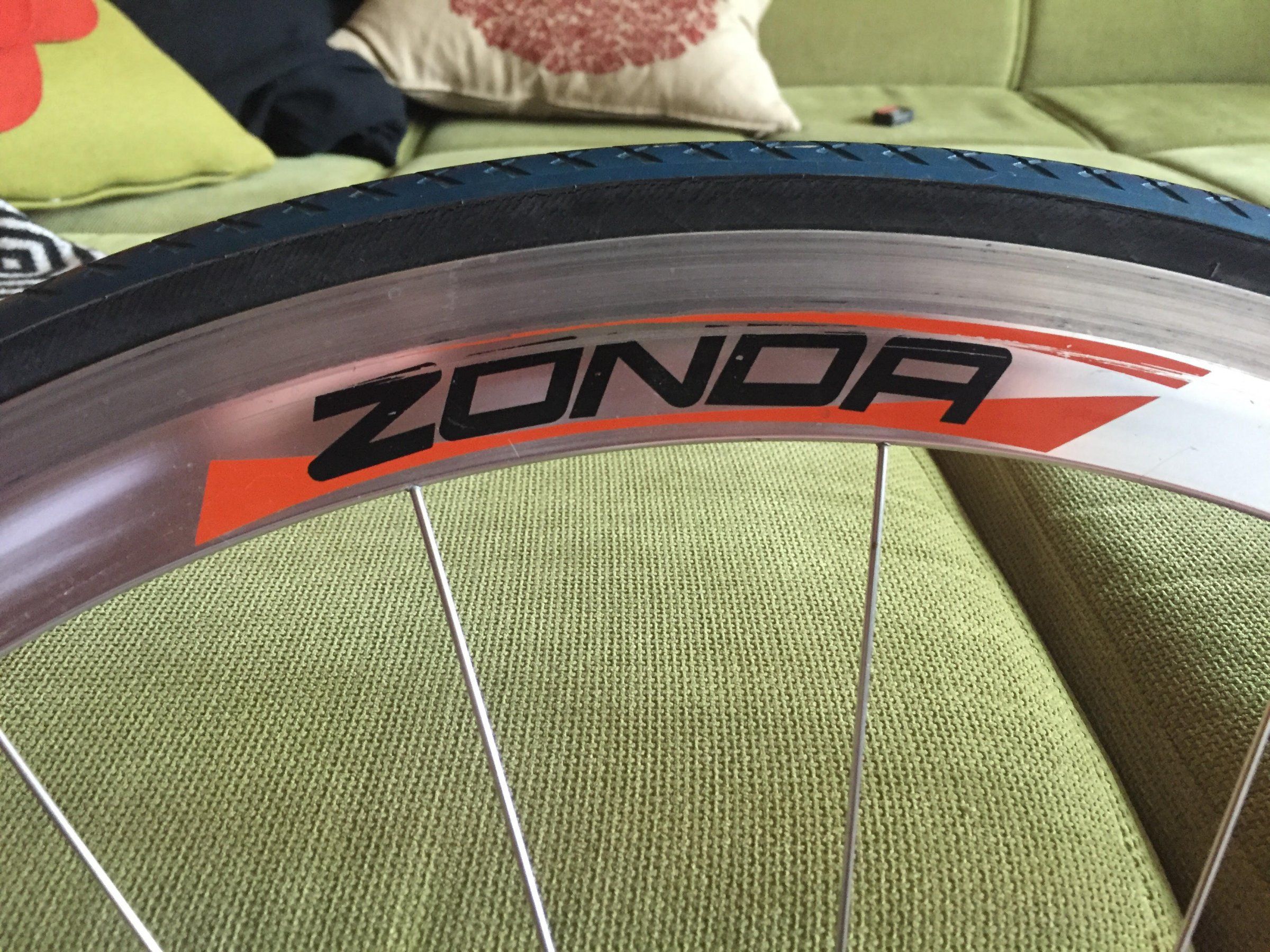

Nachdem ich leider feststellen musste, dass mein Campagnolo Zonda Laufradsatz eine defekte Hinterradnabe hat, habe ich genau ein einziges Hinterrad gefunden, in der kleinen Bucht
Jetzt steht es hier.
Anhang anzeigen 463599 Anhang anzeigen 463600

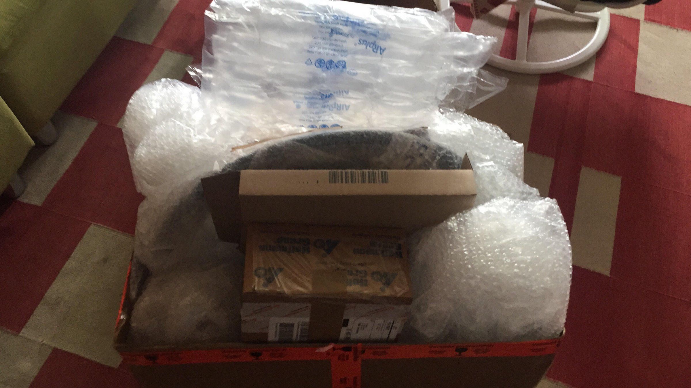

Ich habe noch nie etwas so gut verpacktes gesehen Respekt an den Verkäufer, finde ich gut

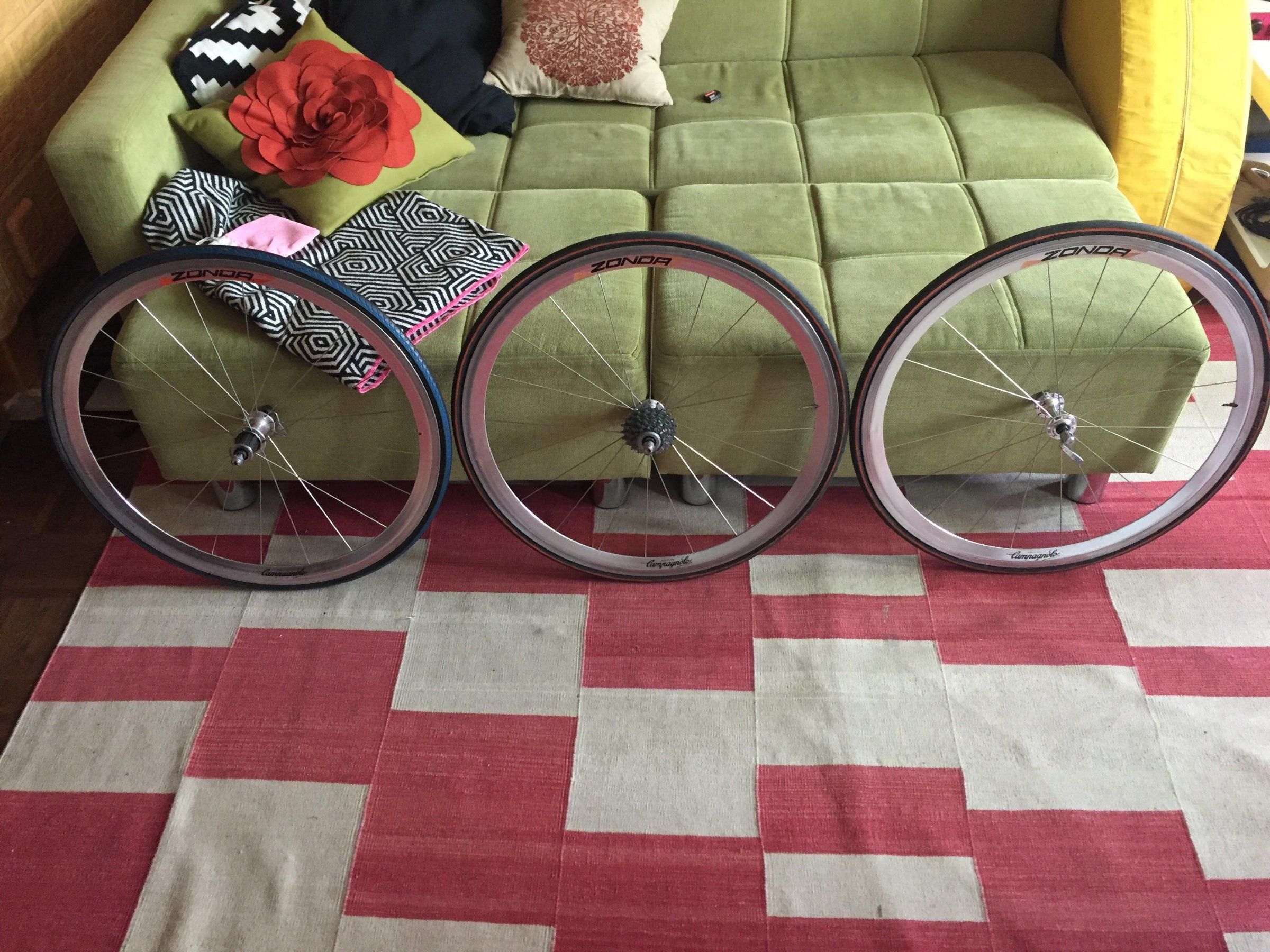

Da ist die Rasselbande:
Ich freue mich wie ein Schnitzel Es ist gar nicht so einfach die einfachen Laufräder zu finden, abseits von Vento und Shamal, zumal die 1.Gen nur ein Jahr so gebaut wurde. Danach kamen ja die Zonda 16R mit 16 Speichen und blauem Dekor.

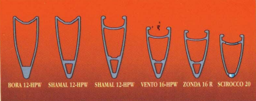

Wie unterscheiden sich Vento, Shamal und Zonda eigentlich genau?
komisch eigentlich, dass die Zondas heute über den Ventos stehen. Und obwohl die Felgen immer tiefer werden, sind alle drei flacher geworden...Shamal: 16 Messerspeichen
Vento: waren glaube ich 20 Messerspeichen und einfachere Naben
Zonda: 20 normale Speichen gleiche Naben wie Vento von der Optik her. Sind aber geschlitzt. Deswegen gehe ich davon aus, dass es wirklich die gleichen sind.
Die Felgenhöhe dürfte Gleich sein. Ich wage auch mal zu behaupten, dass es quasi bei allen der gleiche Felgenring ist.
Ich habe jetzt die Version von 1995. Das war das erste Jahr, in dem Campagnolo die Zonda Laufräder angeboten hat

da irrst du. Gerade noch mal gemessen. Meine Shamal HPW-12 Titanium sind 41mm hoch, mein Vento nur 38mm und die Zondas dürften noch flacher ausfallen. Danach Scirocco und dann Eurus.
Gerade nen Auszug ausem Katalog (1996) gemacht:
Wobei mein Vento noch aus der ersten Generation (nur 1994 mit 20 Speichen produziert) stammt
Leider habe ich mein 'normales' Shamal (mit C-Record Nabe und 16 Speichen) nicht gemessen, denke aber das sich da nur die Bremsflanke, die Lochzahl und die Beschriftung über die Jahre geändert hat
Ist das links nicht ein Abschlussritzel für eine Shimano HG Kassette?Okay, dann ist das wohl so
Aber im 95er Katalog ist der Vento LRS auch noch mit 20 Speichen abgebildet.

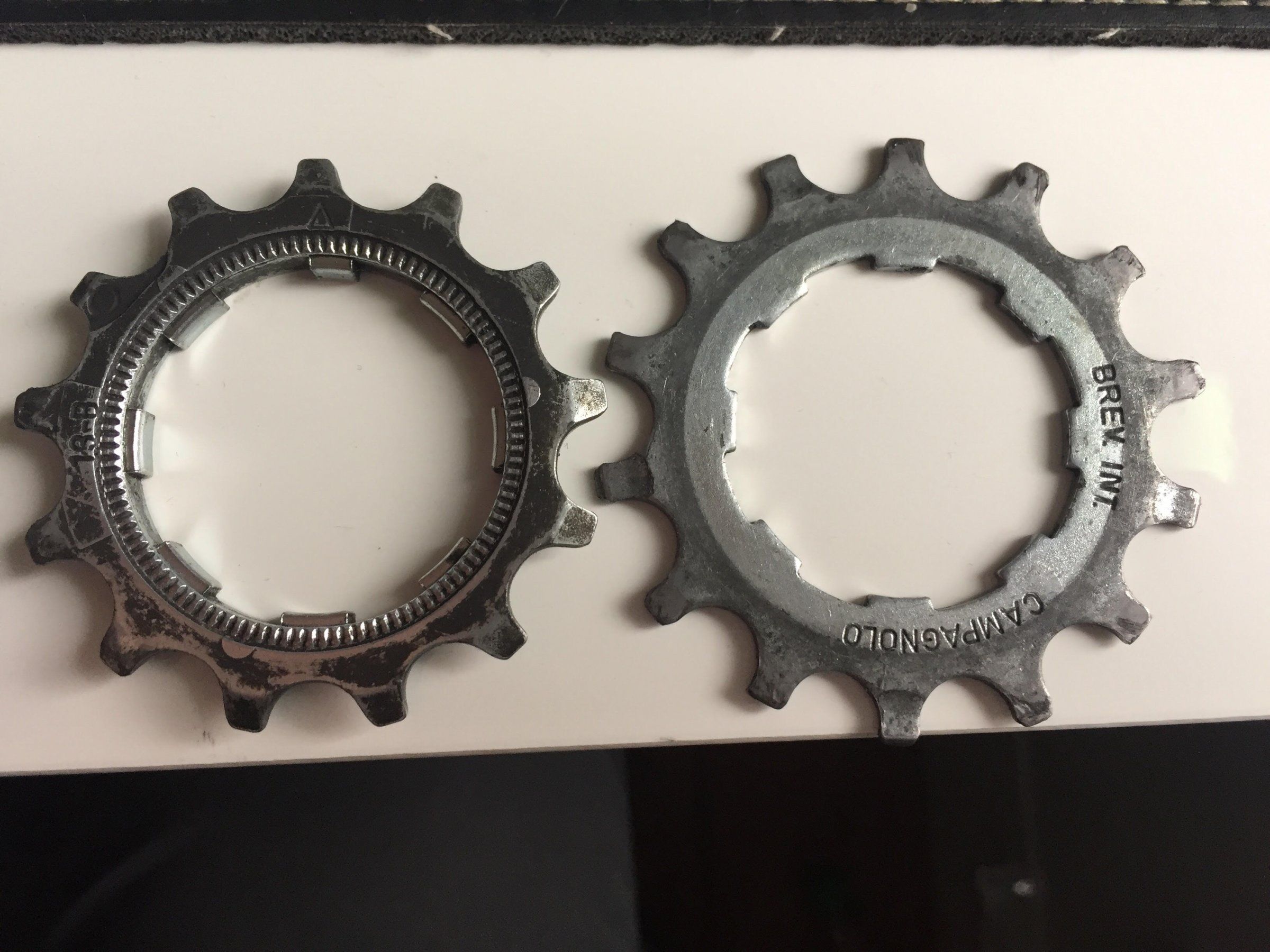

Interessant ist auch, dass ich jetzt hier zwei Unterschiedliche Freilaufkörper habe, obwohl es ja Baugleiche Hinterräder sind. Die 8fach Kassette vom kaputten Hinterrad passt nicht auf das neue. Ein Steg ist da breiter ausgeführt, warum auch immer und EXA Drive hat der noch nicht.
Hier sieht man den Unterschied ganz gut.
Am linken Ritzel ist ein Steg schmaler ausgeführt und das Abschlussritzel passt auch auf beiden Freilaufkörpern. Rechts sind aber alle Stege gleich Und die sind beide von der gleichen 8fach Kassette
Jetzt frage ich mich natürlich, was der Blödsinn soll
Naja, ist bestimmt wieder typisch Campa. Einfach mal verbauen, was gerade in Griffweite liegt...
