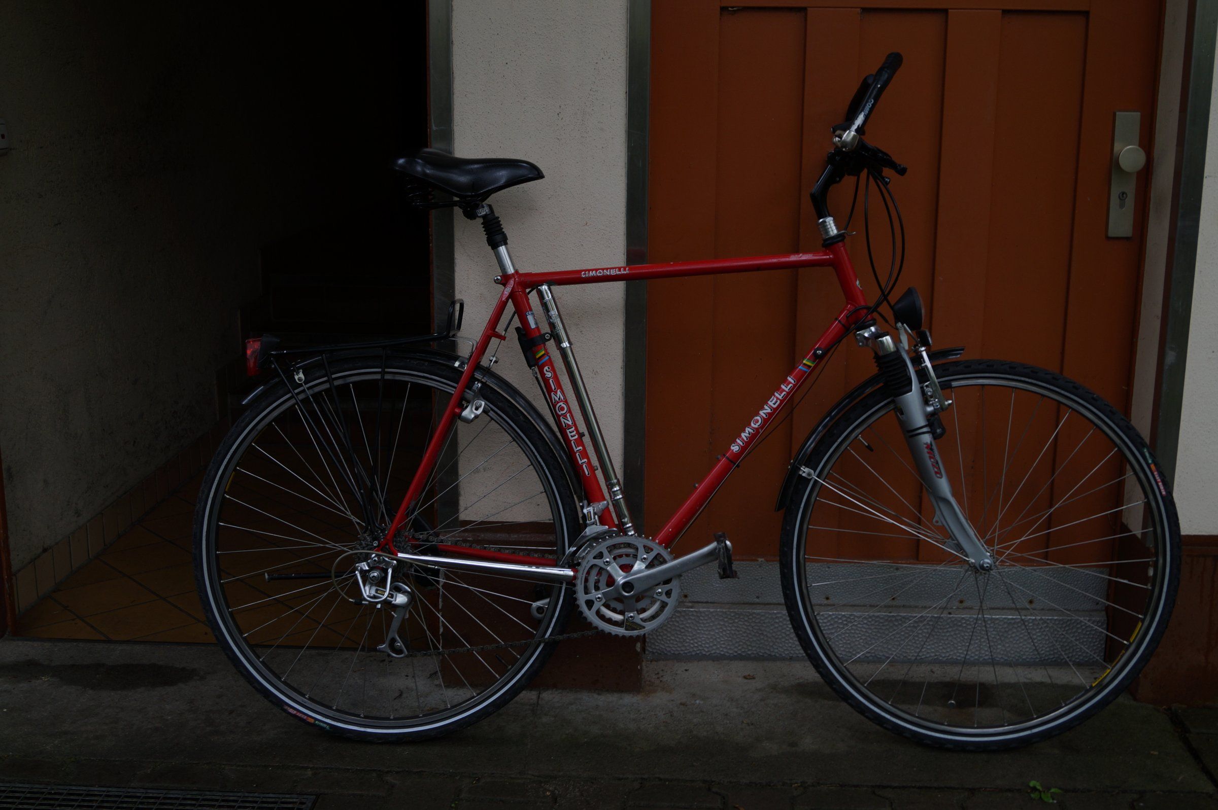

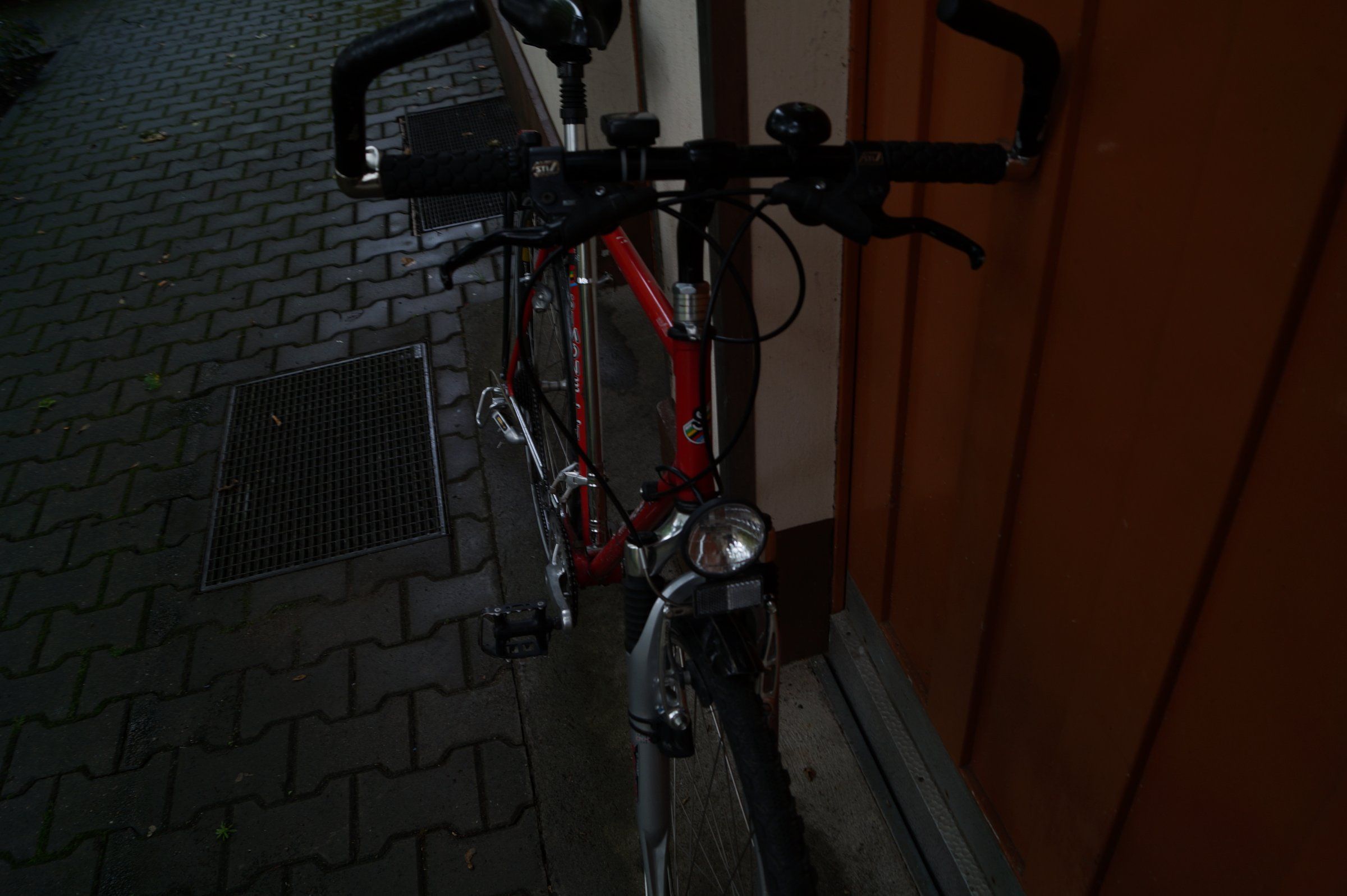

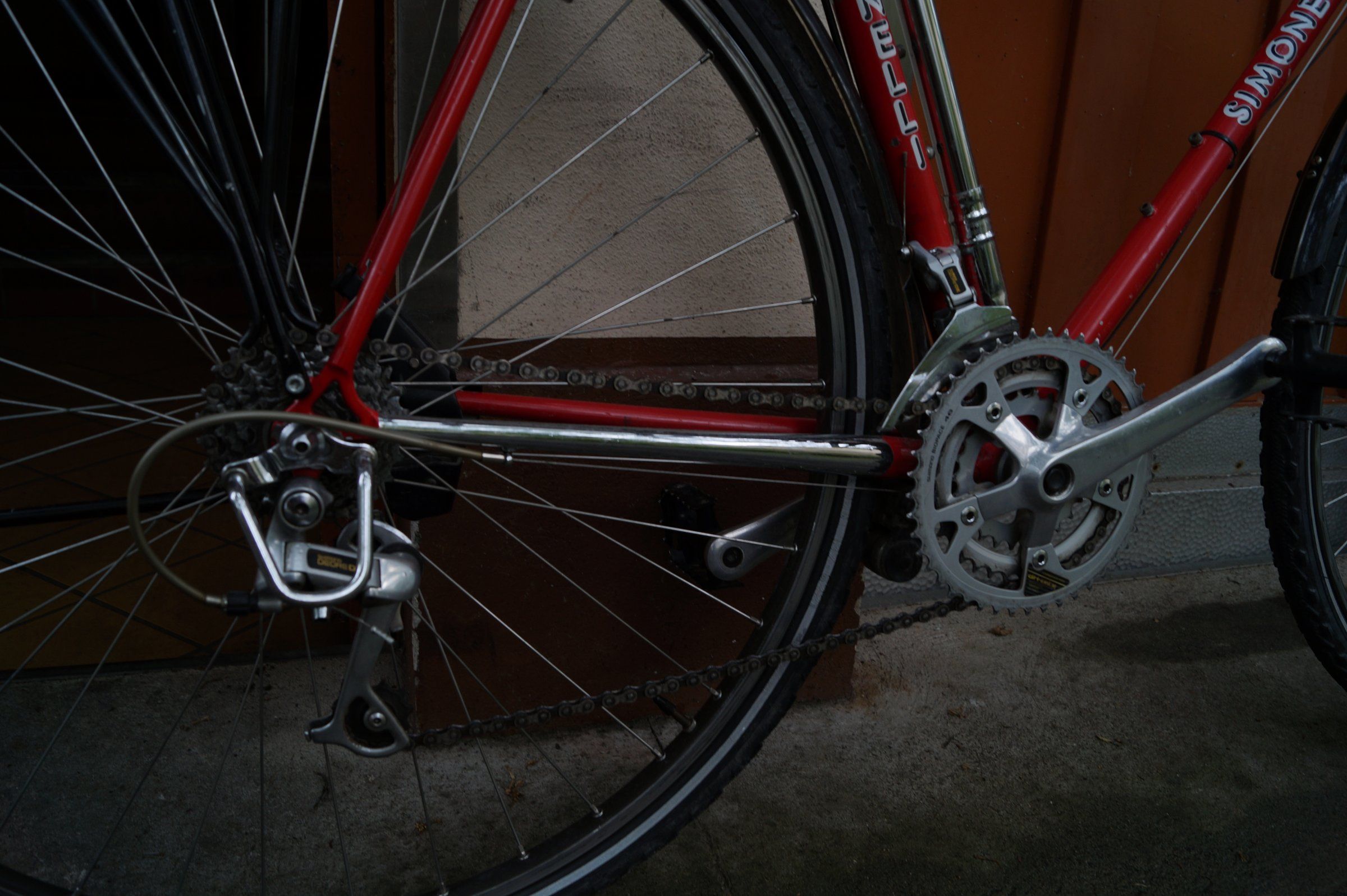

So hier die Bilder vom Fundzustand.
Simonelli Crosser unfuntioniert zum Trekking Rad :D
LRS sind 6400er Naben mit 7-Fach HG auf Mavic Module 3 CD
Rest ist überwiegend Deore LX und DX.

Anhang anzeigen 467723 Anhang anzeigen 467724 Anhang anzeigen 467725
Grausam, was manche mit einem unschuldigen Rahmen anstellen. Gut, dass Du ihn gerettet hast und egal, wie Du ihn auch aufbaust, es kann nur besser werden. ;)

Du hast den also geschnappt! Zum Glück war der mir eh zu groß...

@de5iRe
Das ist sicher kein Crosser, allein schon wegen der Anlötteile.
Die HR Cantibremse ist Randonneurs-Typisch (damit sie nicht mit dem Gepäck kollidiert) - und auch die Schutzblechösen sowie die Schaltzugführungen sprechen eine klare Sprache.
Das ist ein Reiserad (Randonneur) - aus einer Zeit bevor's den Begriff "Trekkingräder" gab.
