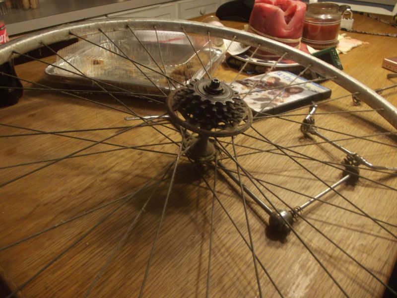

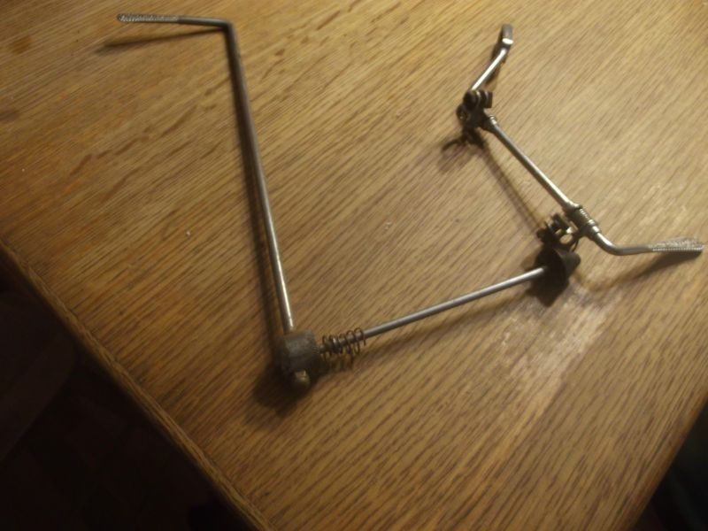

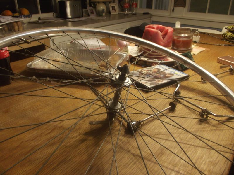

Die Verschiebung im Ausfallende ist ein Abrollen der Nabenaxe in der Verzahnung. Geschaltet wird durch Rückwärtstreten (vorher Schnellspaner lösen), das Rad sucht sich seine Position von alleine. die Kettnespannug stellt sich dann auch von alleine ein (durch Schwerktraft).
Servus,
also man muß beherzt in die Speichen greifen und nach vorne oder hinten schieben ... :D
Nein, im Ernst ... das Ausfallende hat oben eine Zahnstange und die Achse der Nabe ist quasi als Zahnrad ausgeführt. Gleichzeitig fällt der Ausfaller nach vorne ab, so daß mit Fahrergewicht auf dem Sattel die Achse automatisch nach hinten gleiten will.
Somit fährt die Achse im Ausfallende absolut parallel nach vorne und hinten ... und das bei jedem Schaltvorgang ... zuerst nach hinten, dann beim Schalten (trotz Rückwärtstreten) nach vorne und anschließend wieder nach hinten; dann stimmt auch die Kettenspannung und diese Position wird mit Schließen des Kettenspanners (der lange Hebel) fixiert.
Das sieht technisch natürlich toll aus, aber ob ich mich damit auf meinen täglichen Arbeitsweg trauen würde... :)
ok, das mit der Verzahnung in Ausfaller und der Achse hab ich ja schon gesehen, aber irgendwie konnte ich mir nicht erklären, wie die Achse beim kleineren Ritzel wieder nach hinten kommt. Viel Übersetzung ist da aber nicht möglich, oder? sonst flutscht doch die Achse vorne raus oder die Kette hängt total durch? ich meine Bahnausfaller sind ähnlich lang und mehr als 4 Zähne hinten sind da kaum drin...
