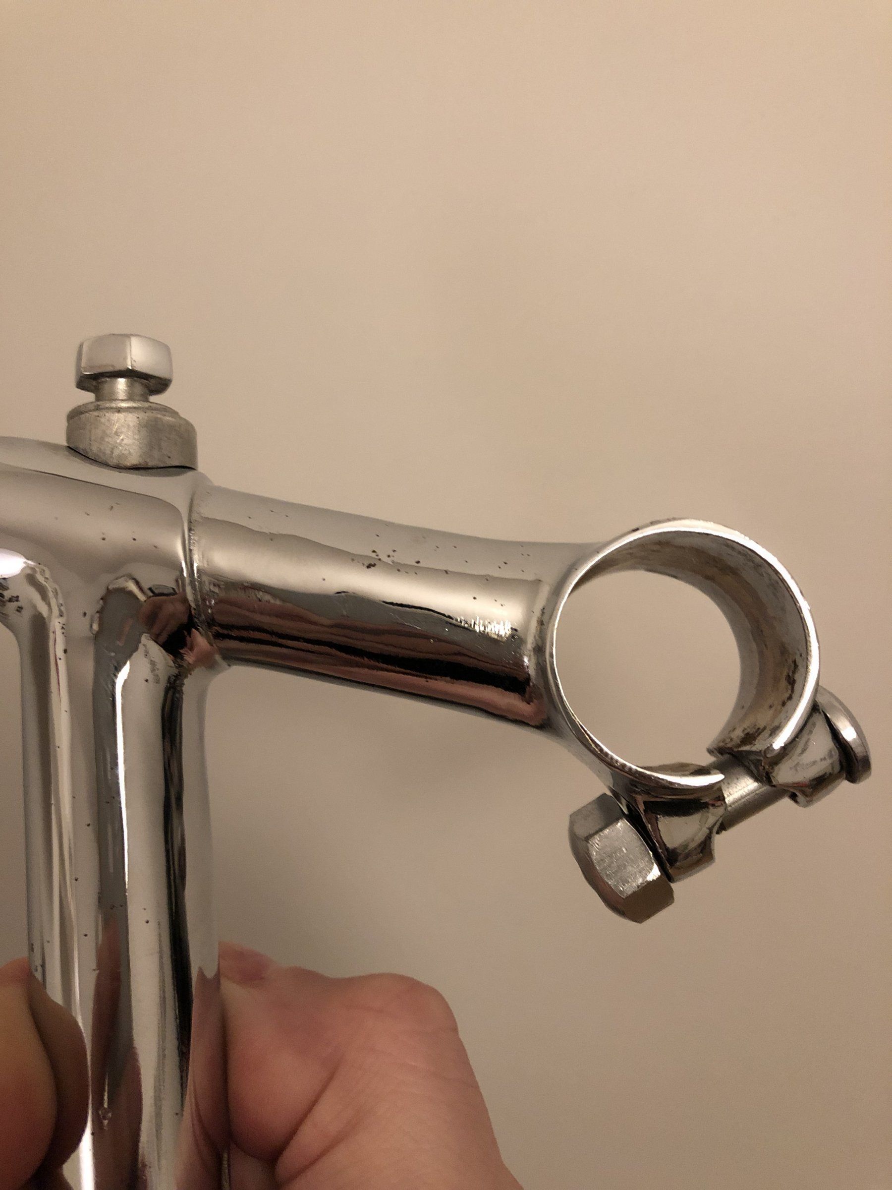

Lenker rein, oberes Teil um den Lenker biegen, Schraube durchstecken, festschrauben, feddisch.
Deswegen ist die Hülse wohl auch so lang, damit die Schraube schon fasst, wenn noch 1 cm zu schrauben ist? Nur müssen die Löcher ja auch so gestaltet sein, dass die Mutter und Schraube mit 0° Winkel zueinander führen. Also außen rund, innen Langloch.

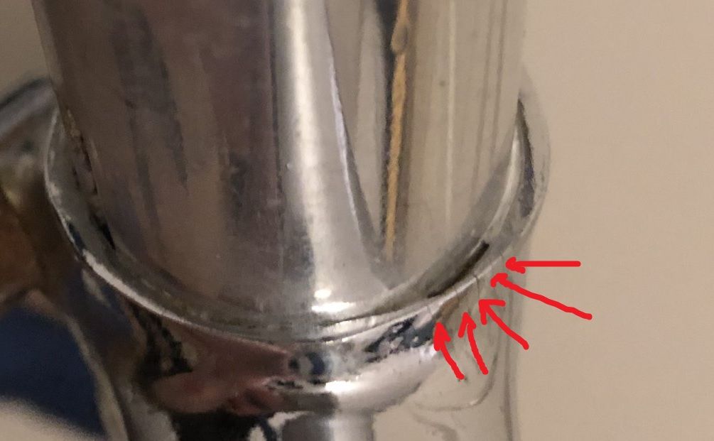

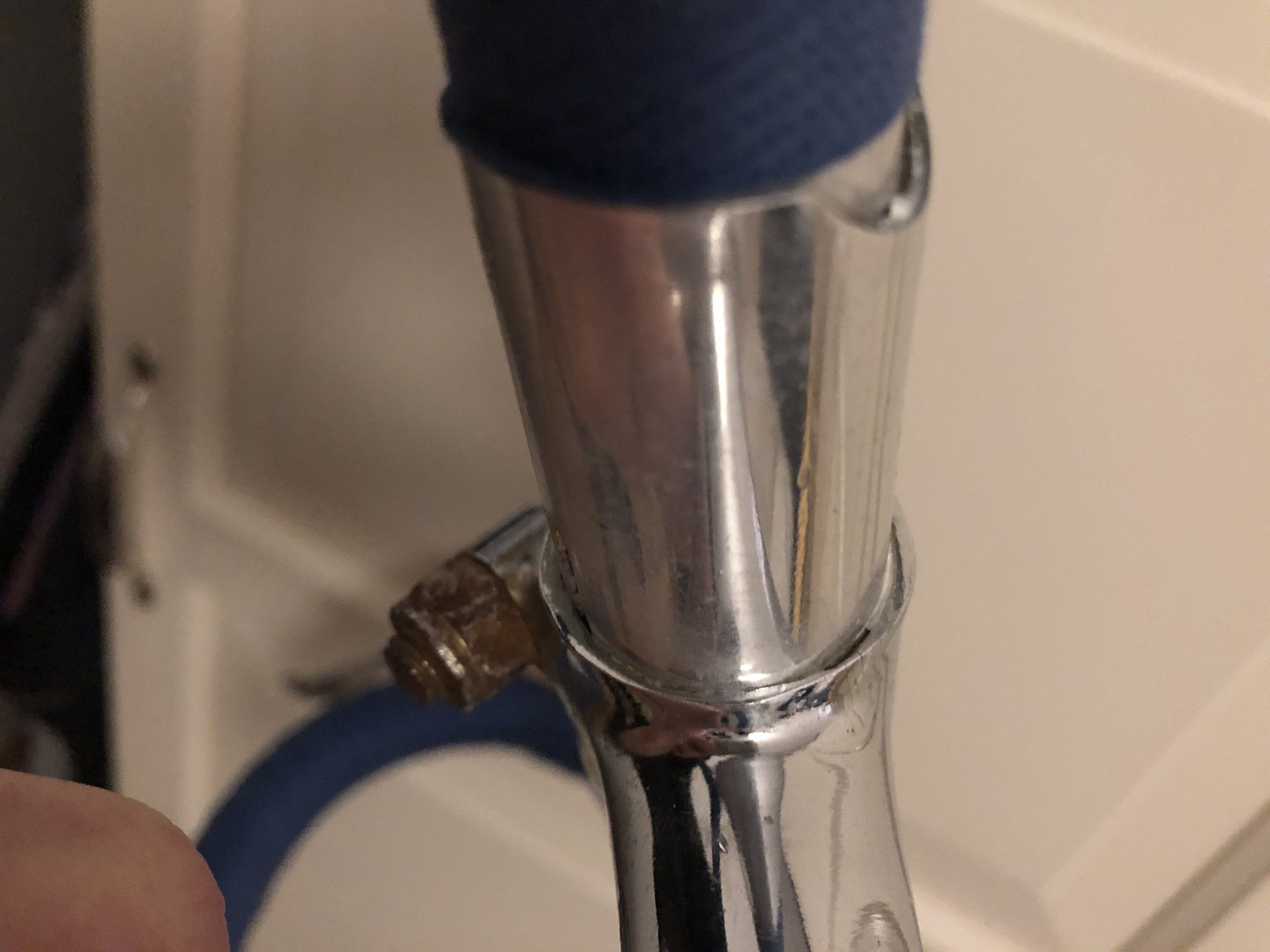

Inklusive erster Risse an der dünnen Stelle :eek:
Ist „nur“ der Chrom... hatte ich auch schon bemerkt vor einigen Wochen.
Einen hatte ich in der Vergangenheit schon entsorgt der war der Stahl komplett durch- richtig durchgehender Riss drin. Scheint mir die Schwachstelle an den Titan Vorbauten zu sein...
Logo, wenn die Wandstärke da so variiert. Der oben gezeigte Neue scheint da noch extremer zu sein. Hmm, brechende Vorbauten sind ja nicht soo lustig, ich hätte da wenig Spaß dran, das Rad zu fahren. Hast du den Lenekr an einige Stellen unterfüttert? Das sieht so aus auf dem Foto, als steckten da kleine Bleche oder so drin.
Das scheinen mir Politurreste zu sein.
Unterfüttert hab ich da nichts...
