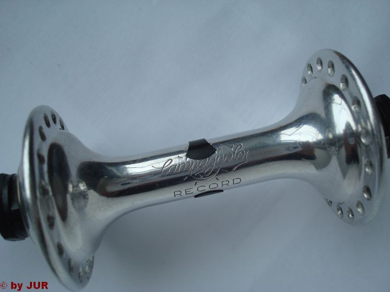

ein verspätetes Geburtstagsgeschenk an mich selbst.
was nehm ich denn jetzt für eine VR-Nabe ???:rolleyes:
