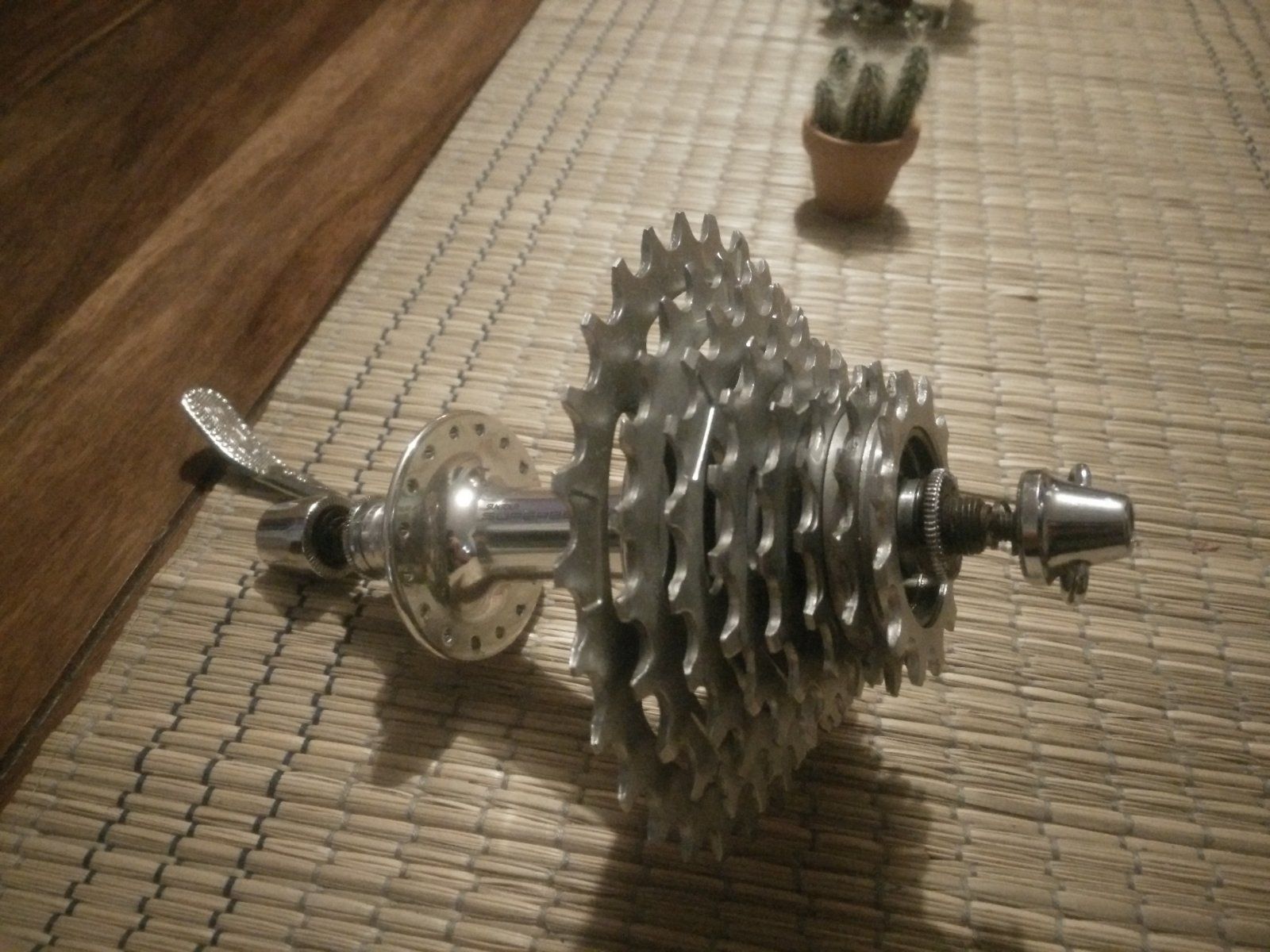

Damit kann ich nun auch 12-28 8fach fahren wenn der Bock steht :)

waren die PowerFlow nicht auch immer MicroDrive? Dann würden Sie ja nicht auf die normalen SSP-Naben passen, oder?
Und wie machste aus dem 7- ein 8-fach? Habe solche Operationen in mittelferner Zukunft auch noch vor...

So sieht's auf der SSP Nabe aus:

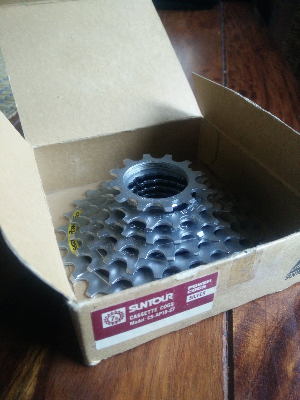

Soweit ich das verstanden habe sind die Ritzel immer identisch, egal ob 'normal', PF oder MD. Der Unterschied ist wohl eher bei der Kurbel zu suchen. Die haben wohl einen kleineren LKD um kleinere Blätter aufnehmen zu können. Spart dann wohl Gewicht...
Das ist aber nur Internetwissen! Und ob ich die Spacer von dieser ...
... Kassette nehmen muss kann ich erst sagen, wenn ich mal alles zusammengeschraubt habe und auch schalten kann :)

Powerflo bezeichnet die Verwendung von Schalthilfen aehnlich Shimano, also verkuerzte Zaehne usw.
Microdrive hat eine Abstufung am Ende des Kassettenkoerpers, um dort kleinere Zahnkraenze montieren zu koennen (bis 11Zaehne runter meine ich). Das im Verbund mit Kurbeln mit kleineren Kettenblaettern und daraus resultierend kuerzerem Schaltkaefig sollte in erster Linie fuer mehr Abstand zum Boden und darueber hinaus auch fuer eine Gewichtsreduktion sorgen.
Hier die MTB Gruppen, fuer die war dieser MD Kram ja gedacht:
Und im Gegensatz die Straßengruppen mit dem normalen Kassettenkoerper, wie ihn die MTB Gruppen vor MD auch hatten:
