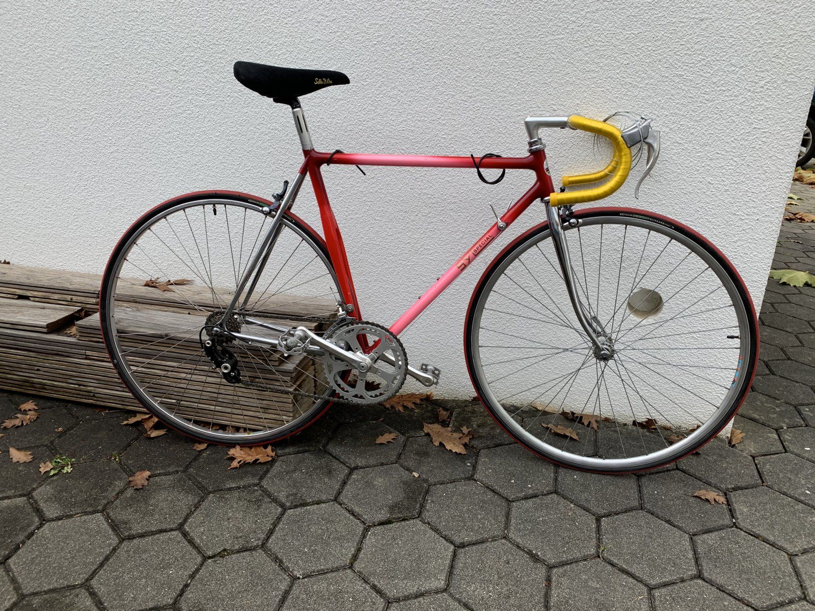

Den neuen Fang mal zerlegt und geputzt.
Spannendes weil irgendwie außergewöhnliches Hudson-Rahmenset, das den Weg aus UK zu mir gefunden hat.
Canti-Sockel, keine Schutzblechösen, Flaschenhaltergewinde, kurzes 56 (c-c) OR bei 59 (c-t) RH, einfache Ausfaller und eher grobschlächtige Strebenanlegung am Sitzrohr, wunderschöne Muffen und sehr feine Details wie die Tauben in der Gabelkrone, Columbus-Rohrsatz-Decal, 27.2, BSA, 126mm.
Keine Rahmennummer o.ä. unter dem Tretlagergehäuse oder sonstwo
Rahmen 1930g, Gabel 720g
Fotos im Album

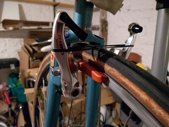

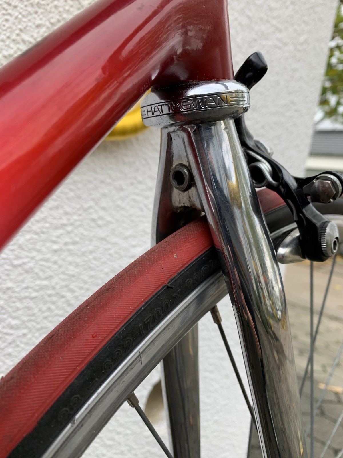

Zwei unschöne Stellen habe ich entdecken können.
1.) Der hintere linke Canti-Sockel ist locker. Also die Gewindebuchse lässt sich im Sockel drehen. Man sieht auf dem Foto auch den rundherum gehenden Spalt.
Sicher reparabel aber auch ohne großflächige Lackschäden? Wie am besten vorgehen?
2.) Komische Ausprägung fehlenden Lacks an einer erstmal Misstrauen erweckenden Stelle - dem Ende der oberen Steuerrohrmuffe. Konnte aber keine Stauchungen ertasten oder sehen. Scheint also alles i.O. zu sein.

Haste ne Möglichkeit, mit Epoxid-Harz zu arbeiten?
Vielleicht nur ehemaliger Schweissrost, kurzes Oberrohr usw...?
