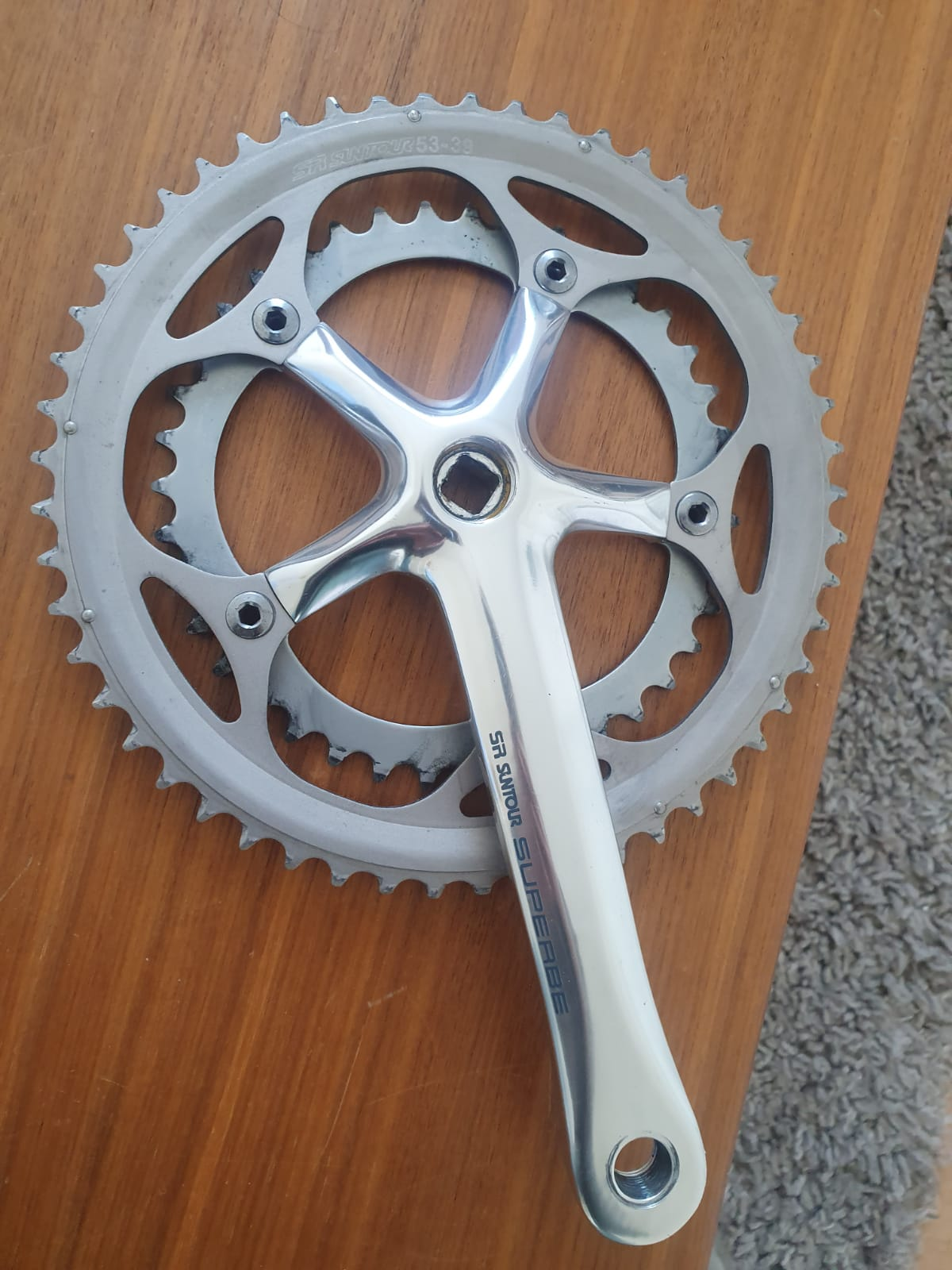

Sind das die richtigen Kettenblätter ? Ist ja ganz offensichtlich eine spätere Version.
Wenn die Frage ist, ob die Kurbel und Blätter von Suntour sind: Nein.
Die Type des "Superbe"-Schriftzugs auf der Kurbel sieht zwar ganz ähnlich aus wie bei der Suntour Superbe Pro, die Form ist aber anders. Und sowohl auf der Kurbel als auch auf großem Blatt steht "SR Suntour", was ein taiwanesischer Hersteller ist. Die Firma SR Suntour hält zwar die Namensrechte der nicht mehr existenten japanischen Firma Suntour. Die Produkte von SR Suntour haben aber ansonsten nichts mit Suntour zu tun.
Genau, SR Suntour hat mit der ehemaligen Top-Marke nichts gemein als den Namen. Sind ausgesprochene Billig-Teile.
