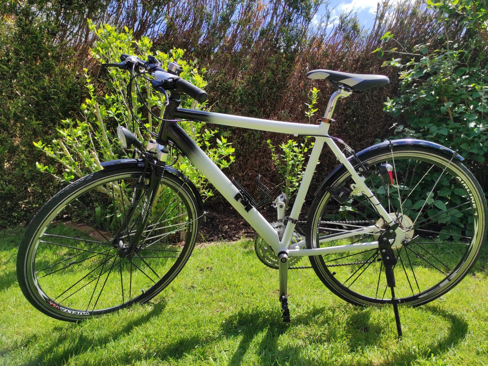

Für den Urlaub, Mami will nicht dass ich mit dem Rennrad Kreise um sie drehe. Ist gedacht als Bremse und später als Bahnhofsrad.
