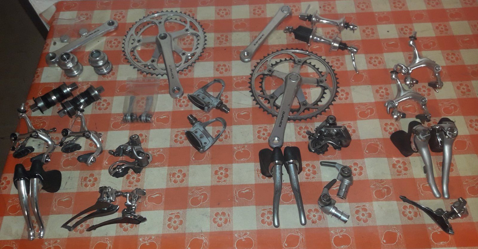

Gratuliere, ist aber keine 7400er...Habe eine sehr schöne Dura Ace 7400 geschossen, die jetzt vielleicht doch an mein Herkelmann kommt:
Sondern?Gratuliere, ist aber keine 7400er...
7400 war 6s, hatte Rahmenschalthebel, Singlepivot, Wäscheleinen, kein Patronenlager...Sondern?
Ist die letzte mit 74 vorne also 74** Gruppe, oder?7400 war 6s, hatte Rahmenschalthebel, Singlepivot, Wäscheleinen, kein Patronenlager...
So ganz kapitelfest bin ich da nicht, bin nur sicher das es keine 7400 ist.Ist die letzte mit 74 vorne also 74** Gruppe, oder?
Steht doch bei fast allen Komponenten (im Gegensatz zu Campa) drauf.Ist die letzte mit 74 vorne also 74** Gruppe, oder?
Habe sie schon wieder eingepackt. Muss erst noch was fertig kriegen bevor ich sie verbauen kann. Schaltwerk oder Umwerfer waren glaube ich 7402 und Kurbel ist 7410 genau.Steht doch bei fast allen Komponenten (im Gegensatz zu Campa) drauf.
Die Kurbel auf deinem Bild ist nicht "die letzte 74xx" das war die 7410.
7402 ist beim Schaltwerk dann 8s und beim Umwerfer für STIs soviel ich weiß.Habe sie schon wieder eingepackt. Muss erst noch was fertig kriegen bevor ich sie verbauen kann. Schaltwerk oder Umwerfer waren glaube ich 7402 und Kurbel ist 7410 genau.
Bremsen müssten 7403 sein.Gratuliere, ist aber keine 7400er...
Innenlager müsste 7410 weil es schon eine Patrone ist. Es ist aber keine 7410er Kurbel.
Die Kurbel auf deinem Bild ist keine 7410 (das wollte ich eigentlich sagen)Habe sie schon wieder eingepackt. Muss erst noch was fertig kriegen bevor ich sie verbauen kann. Schaltwerk oder Umwerfer waren glaube ich 7402 und Kurbel ist 7410 genau.
Dachte auch nicht.Die Kurbel auf deinem Bild ist keine 7410 (das wollte ich eigentlich sagen)
Genau so eins habe ich aus einem Rahmen geholt der mit 7402/3 Komponenten bestückt war. Ich war richtig enttäuscht, weil ich dachte da hätte einer das BB-7400 gegen ein günstiges Shimano Patronenlager getauscht. Es lief auch nicht mehr so toll und da lässt sich dann ja nicht so viel dran ändern.Für die FC-7400 gab es Anfang der 90er Jahre ein Patronenlager und zwar aus der XTR Gruppe. Das BB-UN91 in 113mm. Für die XTR Kurbel in 107mm erhältlich. Gleicher taper wie das BB-7400, nämlich low Profil JIS. Das Lager ist relativ selten in 113mm.
