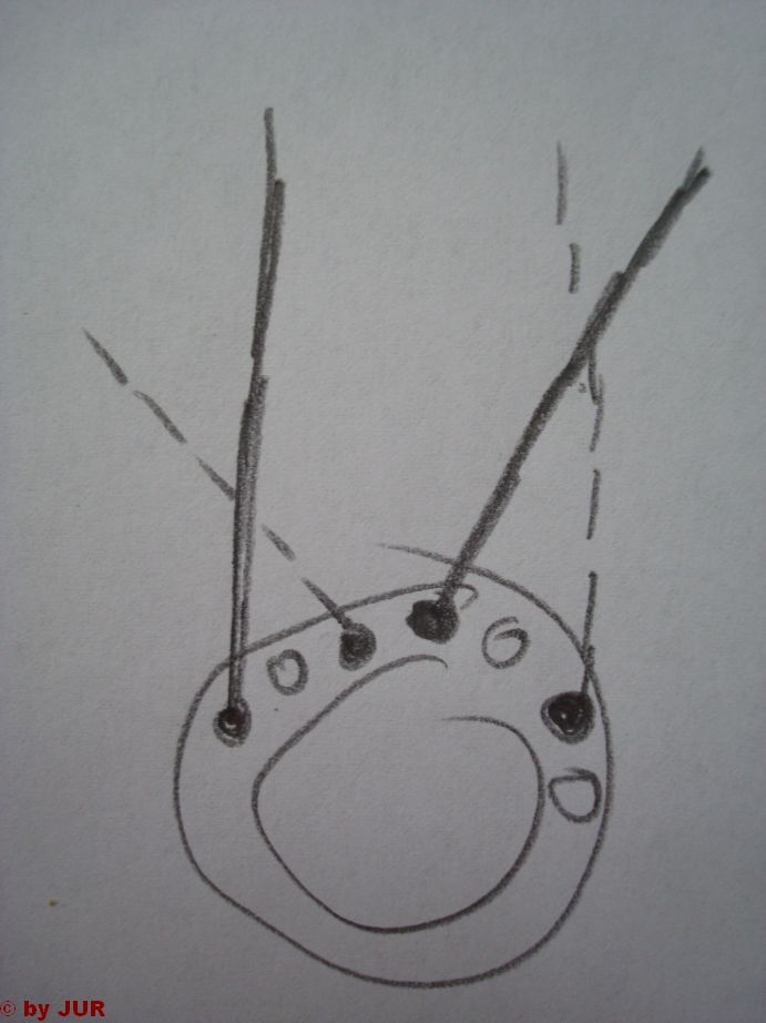

Schöner Fang.:)
Sieht nach 36-Loch aus. Da kannst Du doch gar nichts mit anfangen.;)
stimmt, eigentlich hat sie zu viele löcher aber liegenlassen konnte ich sie trotzdem nicht.;)
evt speiche ich sie in eine 24l felge ein :p
