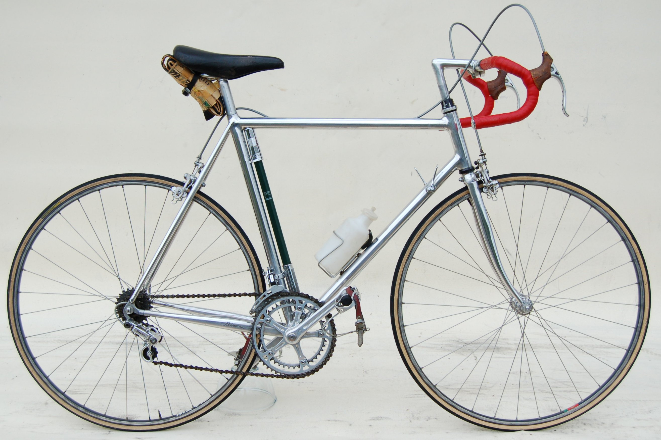

Mein Fang des Tages

Ja, das ist ein 56er Oberrohr, sonst fahre ich eher 57 - 57,5cm. Mit nem 130er Vorbau gleicht sich das wieder aus, wie sich das dann fährt, werde ich sehen.
Nicht das Schlechteste fuer den alternden Herrn, mal ein Rad mit 1cm weniger Oberrohrlaenge zu haben ;-)
Tolles Teil - Glueckwunsch.
Wollte eigentlich nur eine Sattelstutze abholen, die ich auf ebay gekauft habe:
Aber dann habe ich gefragt wo die Sattelstutze verbaut war und so hat es angefangen.
Legnano Gran Premio RahmenSet
Dann hat der verkaufer gesagt das er noch den LRS und vorbau/lenker kombi hat...
Wie könnte ich nein sagen?

Deinen Beitrag habe ich jetzt erst gesehen. Wann kamen denn die 8fach Schraubkränze auf? Auch erst mit Deinen Beispielen? Das Roval LR bietet etwa 35mm Platz, je nach Bauart des Kranzes vielleicht auch nur 32mm. So breit ist auch die 7fach-K7 am Wechsel und 7fach würde mir da auch reichen. Suntour...? Eigentlich tendiere ich ja zu französischem Kram, aber ab um und bei 1990 war das ja eigentlich schon passé. Zapp ist 8fach... hm:idee:
Also die Laufräder sind schon mal gesetzt, ich habe da einen Satz Rovals für Drahtreifen, außerdem mit der bei mir selten vorkommenden Einbaubreite 130mm, außerdem die Bremsen aus Bo's Vorschlag. Stütze mit Innenklemmung ist dabei, Vorbau/Lenker werden evtl. die Sakae/TTT Superleggero Kombination aus meinem Leichtbau.
Mit der Seesternkurbel habe ich auch so meine Schwierigkeiten...
Eine filigrane Komposition ist gefragt, keine Klotzkomplettgruppe.

Ne Ofmega, wie heißt si noch, Mistral wollte ich auch immer mal verbauen, aber die passt hier auch nicht. Also ich glaube gar nix aus Italien. Warum der Steuersatz nicht vollständig ist, bleibt unklar, aber da Campa, fliegt er eh' raus:)
Sachs Jubi? Kenne ich nicht. Ist das so ähnlich wie die hier? Die bleiben nicht an diesem Rad...
CLB's hätte ich noch.
