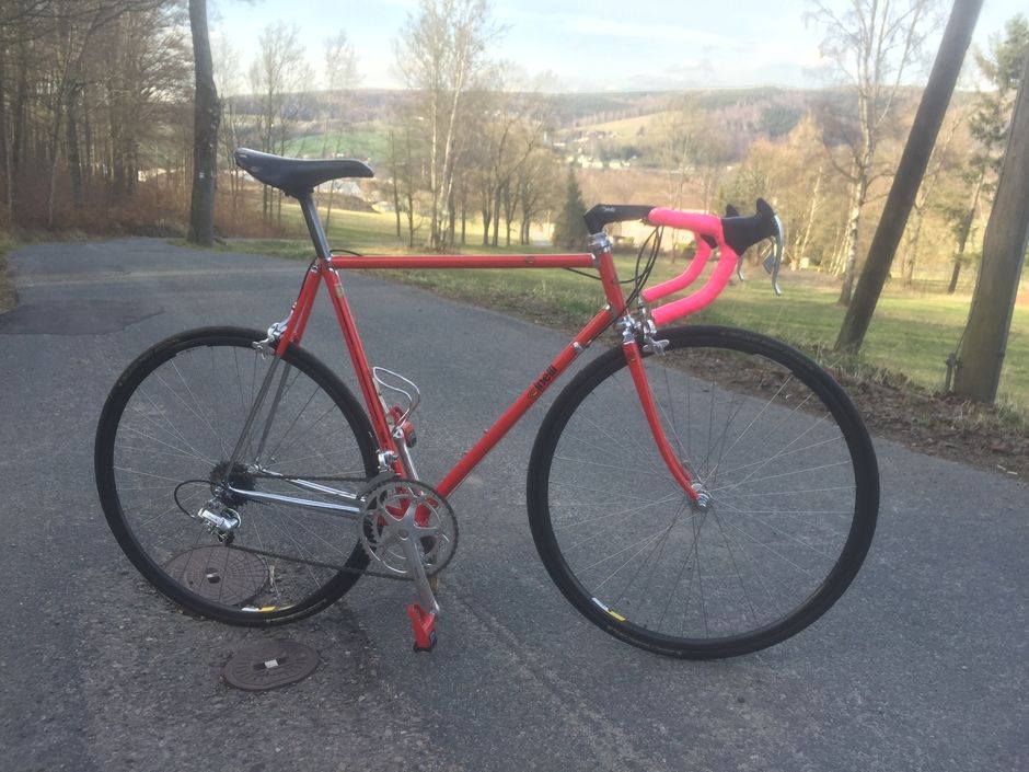

ich habe sogar noch ein Bild... es ist ein Mid 90s Record/Chorus Aufbau (so genau weiß man es bei Campa ohne Beschriftung nie) ... irgendwann hatte ich noch einen Volare und Shamal ... aber jetzt hat den Rahmen ein Forumskollege ...

Ach… auch schick, die Ergopower mit Spitzhöcker! Welches war eigentlich die letzte offizielle Gruppe mit Spitzhöckern? CHORUS 9fach? Oder gab es 9fach dann nur noch mit Rundhöckern? Ulle ist ja noch eine oder zwei Saisons mit Spitzhöckern gefahren, obwohl die nicht mehr aktuell waren. Ich denke aber, dass sie ihm etwas gebastelt hatten, also damals aktuelles Innenleben in das alte Gehäuse mit Spitzhöckern…

Danke, das Rad war eine tolle Maschiene... nur weil ich zwei Cinelli SC hatte und dieses nicht ganz meine Größe musste es gehen.
ich glaube 9-fach war die letzte spitze Gruppe, bzw mit beiden. ich habe an meinem Alltagsradl die 9-fach mit Runden Ergopower. Die Record gab es aber noch mit Spitzhöcker ... so ich mich erinnere.

Ich hab eine 9fach Chorus mit Spitzhöckern. Die gab es dann ein Jahr später mit Rundhöckern. Die Gruppen darunter gab es noch ein paar Jahre mit Spitzhöckern als 9fach und die Mirage als 8fach.

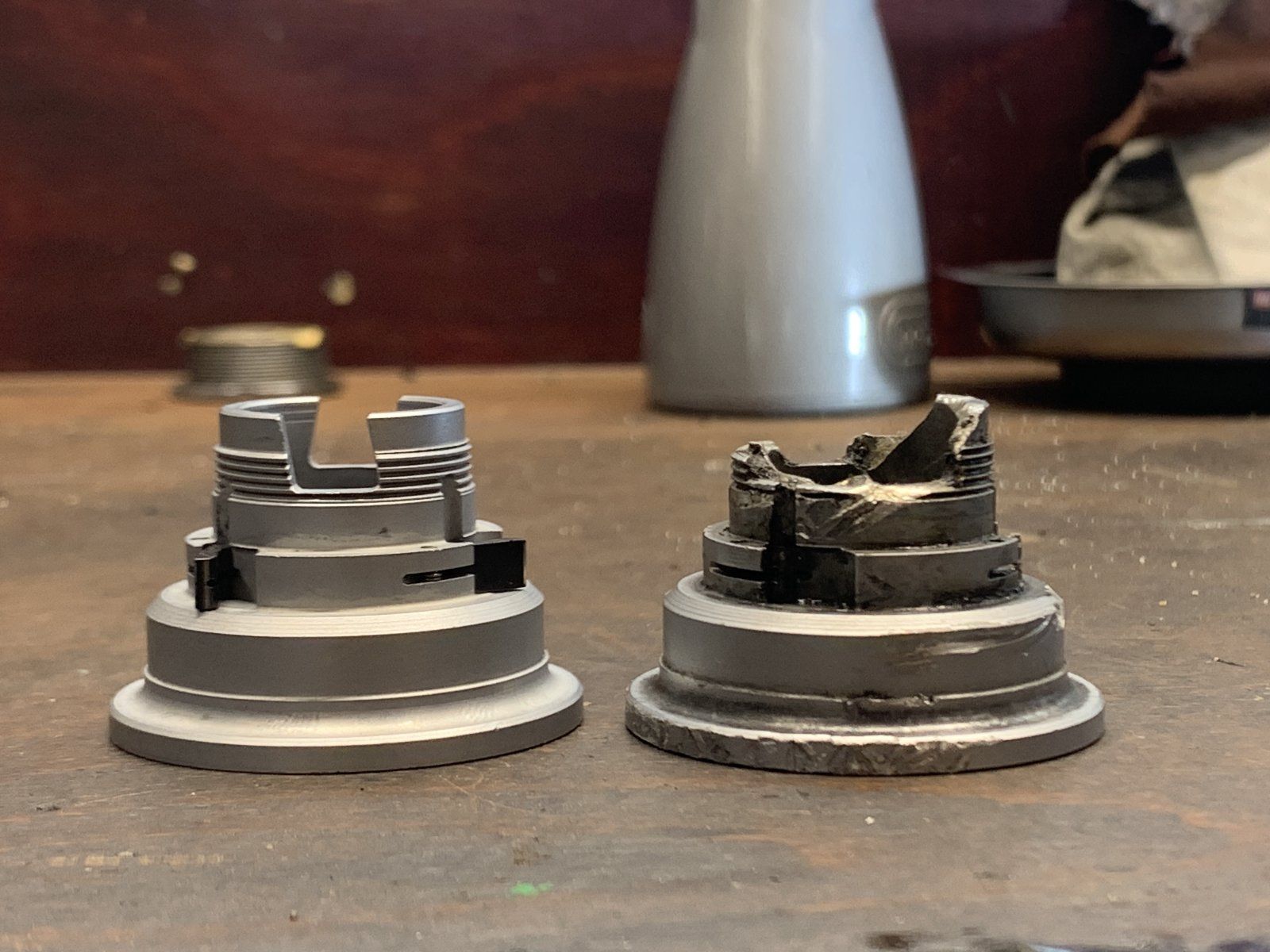

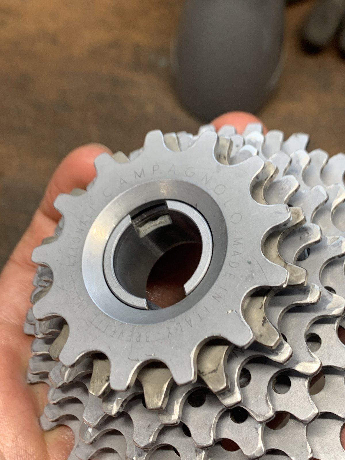

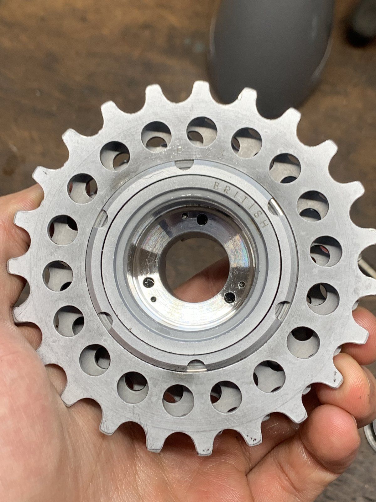

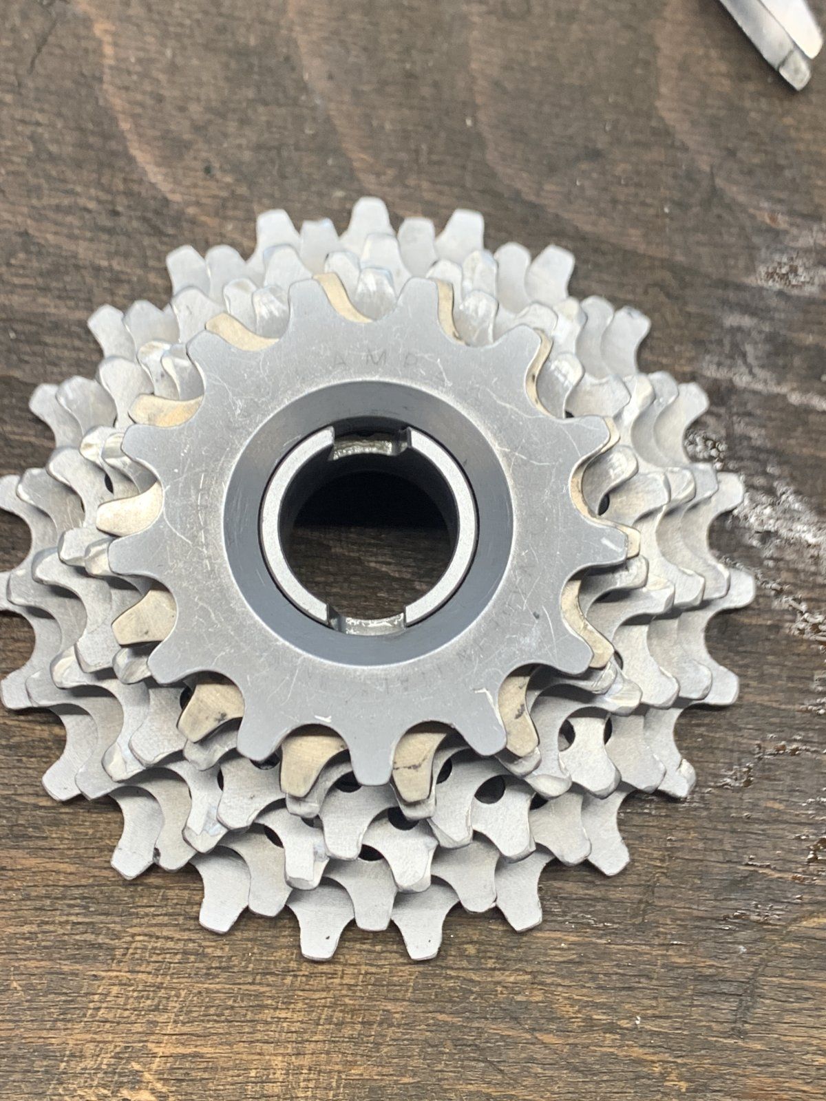

Ich freue mich sehr, dass ich von einem User hier aus dem Forum das Unterteil meines Campagnolo 7-fach Alu-Schraubkranzes in NOS erwerben konnte😍. Ich hätte tatsächlich nicht damit gerechnet, das ich den völlig zerstörten Kranz, den ich ebenfalls hier aus dem Forum habe, nochmal reparieren kann. Der Kranz ist so selten, dass ich nicht wirklich dachte, dass irgendwer dafür Ersatzteile hat. Wie schön, dass ich mich geirrt habe.
Die Sperrklingen habe ich aus dem alten Kranz übernommen und ich musste ein bisschen fummeln, weil der Verschlussring den Kranz zu fest verschlossen hat. Zufälliger Weise hatte ich aber noch passende flache Unterlegscheiben, so das der Kranz jetzt nicht zu stramm läuft, sondern wie die originalen Kränze ein kleines bisschen Spiel hat. Danke an den Mitforisten.

Welcher ist der neue? 😬😬😬
Im Ernst- kann mir sehr gut vorstellen, wie befriedigend das ist. Super!
