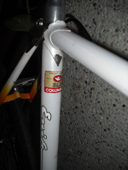

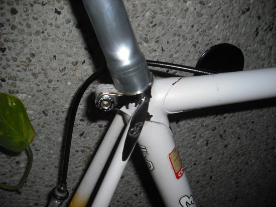

Hallo - wer hat Infos zu Pesenti ? -​
im netz finde ich nicht viel - freue mich über alle antworten -​
der rahmen ist echt schön verarbeitet und für stahl echt leicht -​
möchte mir diesen rahmen neu aufbauen -​
und was ist das gute stück so ca. wert? -​
danke Rene​
danke Rene​
Herr Pesenti war mehr als 25 Jahre Designer für Cinelli, da wird man doch sicher was finden...sicherlich kein mittelklasse Rahmen ;)

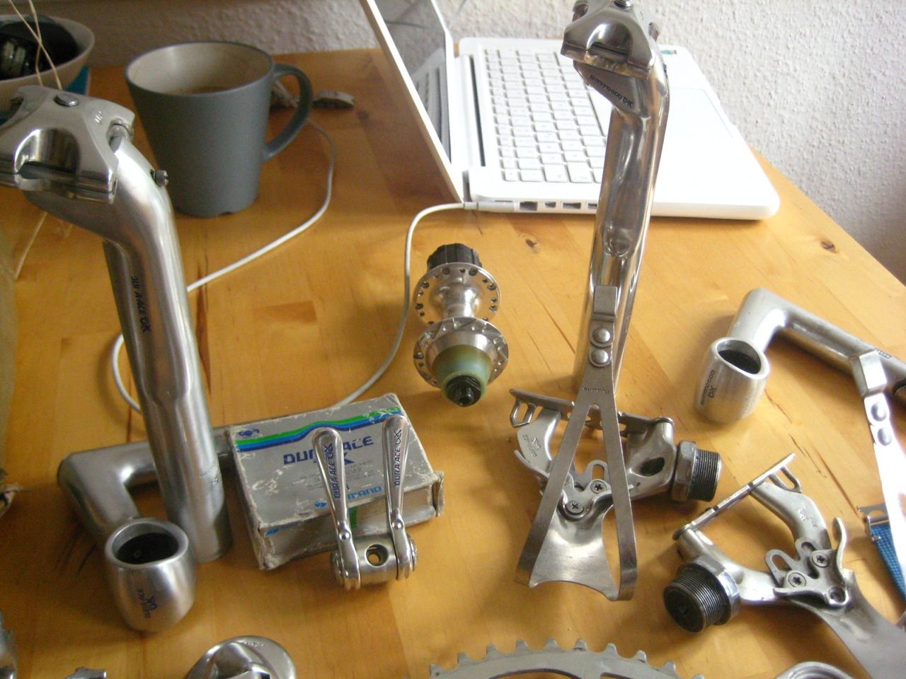

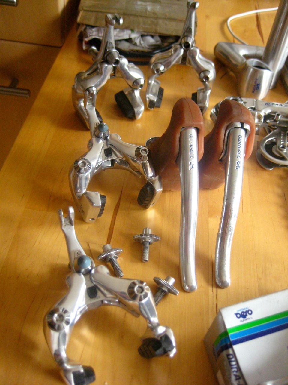

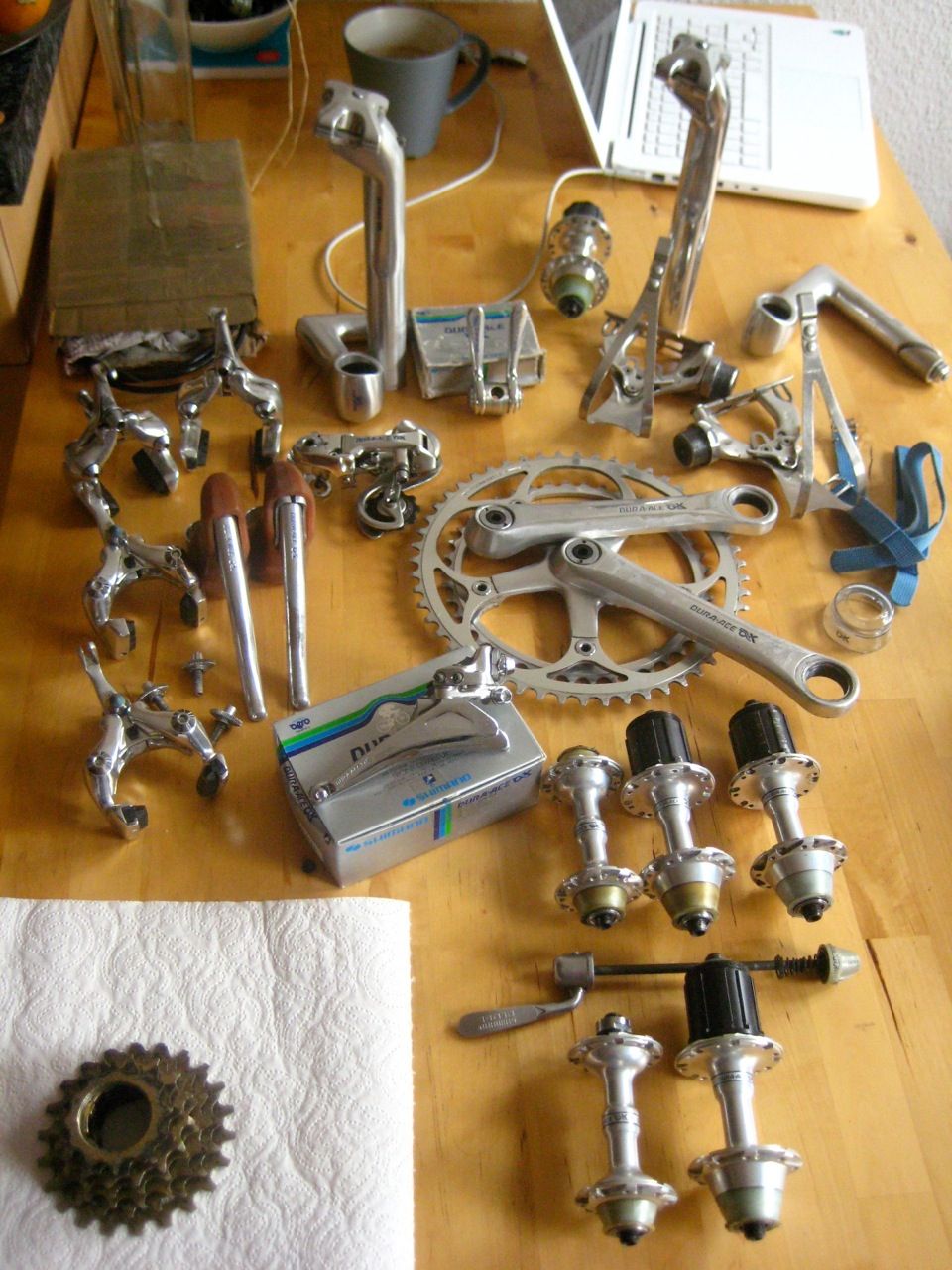

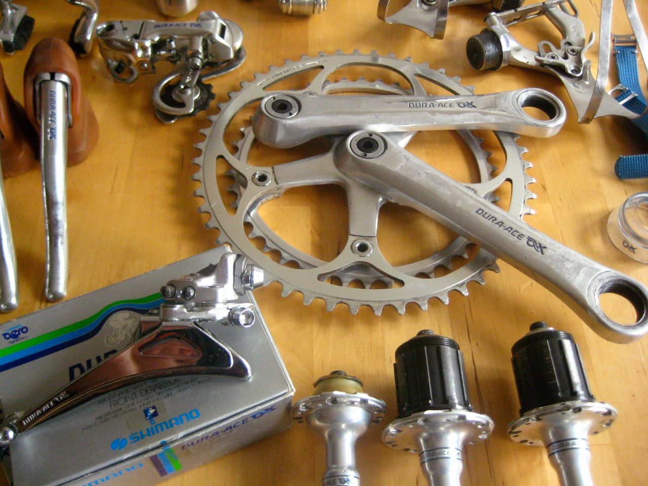

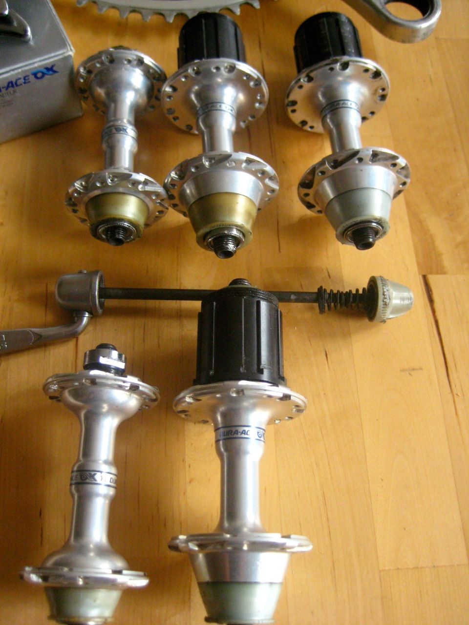

So, ne Weile hats gedauert, und Steuersatz sowie Innenlager fehlen auch noch (mache ich dann vom Rahmen abhängig), aber hier mal mein Fang des Jahres, meine Dura Ace AX Gruppe, mit großem Dank an Profiamateur für einen Satz Bremsen und Züge, soern6 für die 36-Loch HR Nabe, morda für 36-Loch VR-Nabe, HR-Nabe und 600 AX HR-Nabe (die damit frei ist) für Ersatzteile, Tobias500 für die Pedalriemen, 101.20 für die Pedalen. Sollte ich jmd vergessen haben: Trotzdem Danke.
Offensichtlich liegt auch nur 1 Schnellspanner bereit. So original muss es aber gar nicht sein. Sollte ich noch einen dazulegen können wäre ich natürlich nicht traurig ;)
Wegen Teilefindung sind jetzt sogar 2 Sets Bremsen vorhanden, daran hatte ich gar nicht mehr gedacht. Kann ja nicht schaden ;)
Hintere Reihe: 36-Loch Naben, eine HR davon defekt, aber für Ersatz noch zu gebrauchen
Vordere Reihe: 32-Loch Naben, für den Show-LRS ;)
Umwerfer NOS, der Rest muss unbedingt mal aufpoliert werden. Ist was für Langweilertage oder die kalte Jahreszeit... Lager müssen natürlich auch mal gereinigt und neu gefettet werden.
Hier die 600AX Teile, die ich als Vorlage zum gravieren der DA Teile genommen hätte. Ich glaube zumindest bei der Sattelstütze werde ich das auch machen lassen, der Schriftzug sieht bds. schon sehr lädiert aus.
