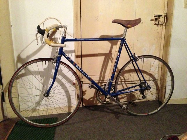

Hab mir heute auch mal was gefangen!
Complett Cyclone, ganz nettes Rad.
Besseres Bild wenn ich damit fertig bin...

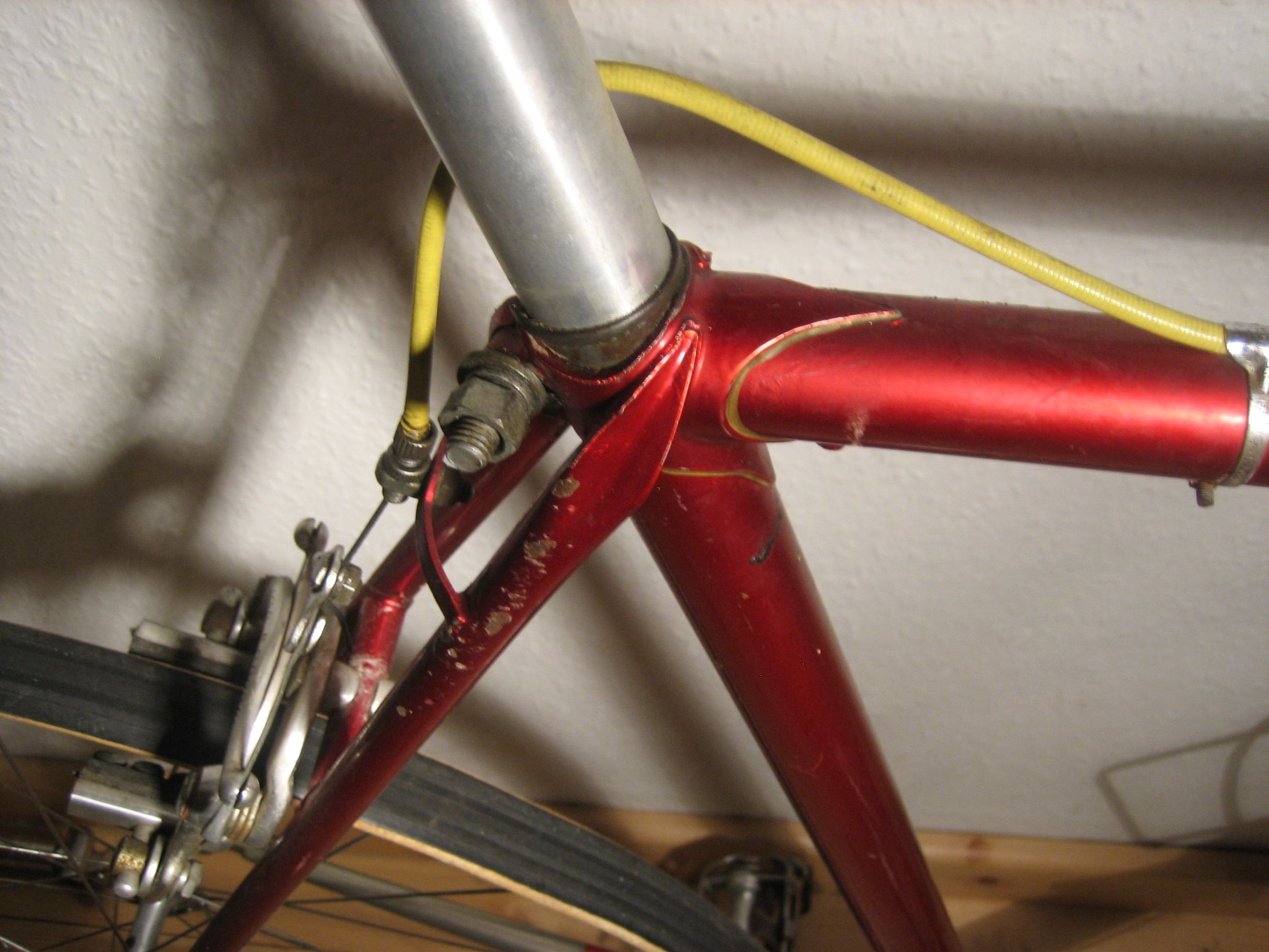

N'abend, habe ein paar mehr Bilder gemacht, vielleicht kann jemand von euch die einem Hersteller zuordnen. Auf dem 68 mm breiten Tretlagergehäuse ist EDA eingeprägt. Das Sattelrohr hat einen Innendurchmesser von knapp über 27 mm, außen messe ich 28,2 mm (Meßschieber mit Analog-Uhr). Auf dem linken Ausfallende ist eine Nummer eingeschlagen.
Eine ähnliche Gabel habe ich schon mal bei einem Mondia gesehen, der Rest passte aber nicht so recht. Mehr Bilder auf meiner Seite ... Daaaanke!

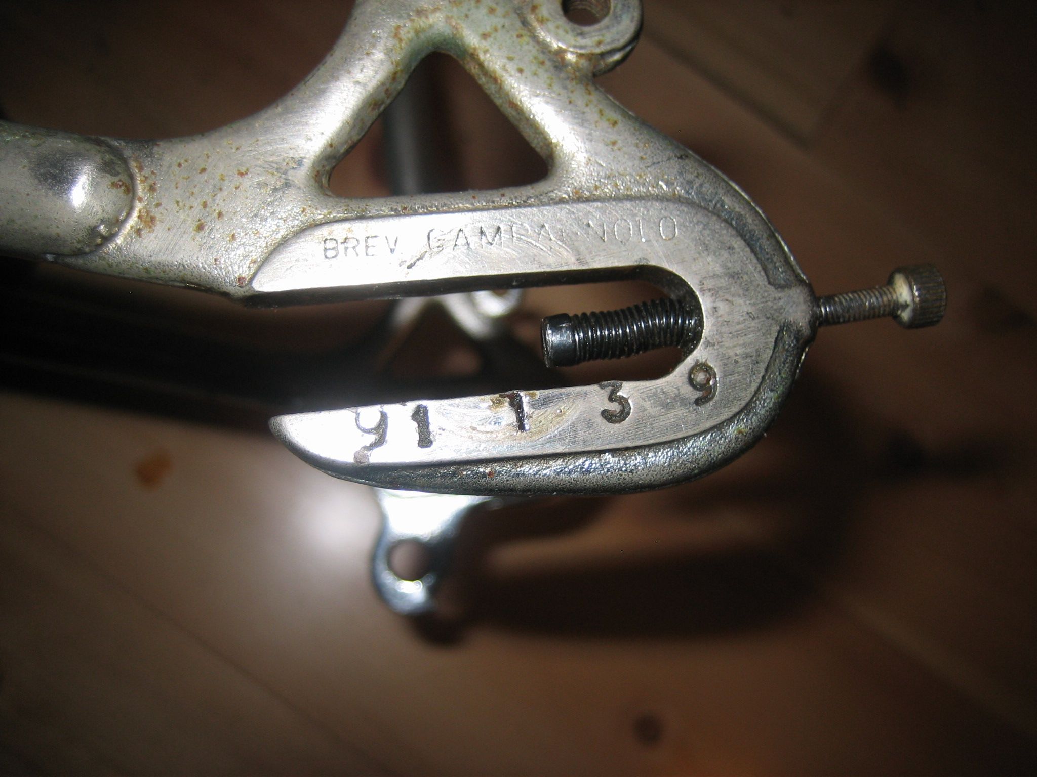

...ich habe meine zu langen Ausfallend-Schrauben mit 'nem Dremel gekürzt.
...musste schnelle gehen. Frau hatte 'nen Termin und den nichtmal 2jährigen Zwerg lasse ich mal lieber nicht alleine in der Wohnung, während ich im Keller bin.
