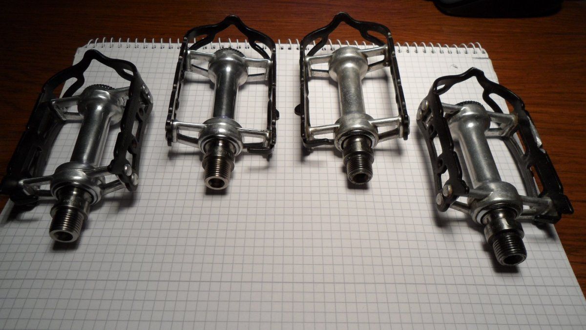

Mein Fang des Tages
Ne damit meine ich die Super Leggeris ;) die hätte ich sogar zufällig in NOS :)
Ach sind das da Super Record? Ich seh da nie einen Unterschied, brauche einen Magneten. Gegen die hätte ich auch nichts, wohl aber gegen die sicher 3stelligen Preise.
Der Spindel? Dann bin ich in der Hinsicht auch blind. Was mich (wie wahrscheinlich auch jeden vor mir) total verwirrt: Die Superleggeri sind schwerer als die SR...? :crash:
Logo, die superleggeri kamen vor den Super Record raus und waren leichter als die Nuovo Record Pedale. Dann bekamen die noch Titan-Achsen und hießen Super Record und waren noch leichter, aber auch selten verbaut, weil keiner den Unterschied sah und viele ihn nicht kannten. Deswegen gibt es bei ebay auch so viele Super Record Pedalen mit Stahlachsen zu kaufen...
Na dann hatte ich ja Glück, dass mein VK den Unterschied kannte...

Heute eingetroffen. beides NOS. :)
Die Achsen waren eigentlich ein Beifang. Braucht man denn sowas? Also können Campa-Achsen denn kaputt gehen? Hab ich noch nie gesehen. Evtl. wären die über, aber ich hab ja keine Ahnung, wie die gehandelt werden und ob jemand die braucht. kann sie mir aber auch hinlegen, in 10000 km sind meine vielleicht hinüber...
Wenn man in einer zu eng gefahrenen Kurve mit dem Pedal aufsetzt, geben selbst Campa-Pedalachsen manchmal nach.
