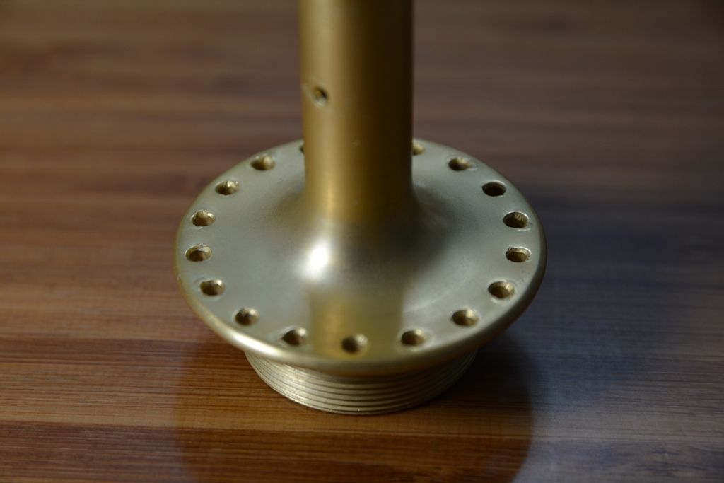

Heute sind meine Naben fürs Union Wagtmans vom eloxieren zurück gekommen.
Ich bin mit dem Ergebnis zufrieden, auch wenns hier und da ein paar kleine Macken gibt - darauf wurde aber vorher hingewiesen.
Das Ergebnis ist immer stark von der Vorbehandlung und natürlich dem Material abhängig (dessen Reinheit, Bestandteiel, Durchmischung...).
Hatte die Naben vorher ordentlich in Aceton gereinigt und ein wenig drüberpoliert.
Wenn man die Naben vorher spiegelpoliert, glänzt das Ganze dann auch nach dem eloxieren.
Die Stahllaufflächen hat mir byf vorher ausgepresst (Stahl löst sich im Elox-Bad auf wie ne Brausetablette).
Machen lassen habe ich das Ganze nach Tipp von MukMuk bei http://www.easyelox.de/ in M.
Ging alles problemlos und war in 2 Wochen erledigt.
Gekostet hat es mich inkl. Versand 16€.
Das Gold is super geworden und hat exakt die selbe Farbe wie die Ambrosio Felgen.
Schade, dass es diese kleinen "Macken" hat, die gar keine sind. Liegt wohl an der Legierung der Naben. Kannst ja sicher mal mit etwas güldener Farbe drüber tupfen?
Das Union hat ja auch schon einige Blessuren, von daher passt des schon.
Dann ist ja alles Bestens. Freut mich, dass es schnell ging und das Gesamtergebnis ja erfreulich ist. :)
