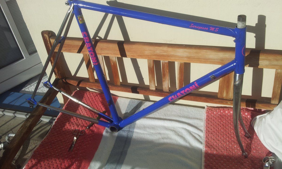

Cratoni Saragossa MS Rahmen
58cc 57cc

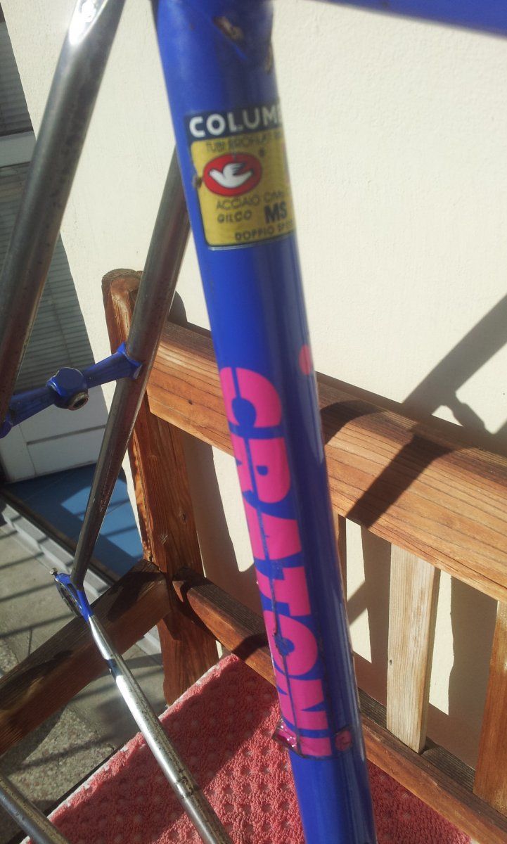

Columbus MS

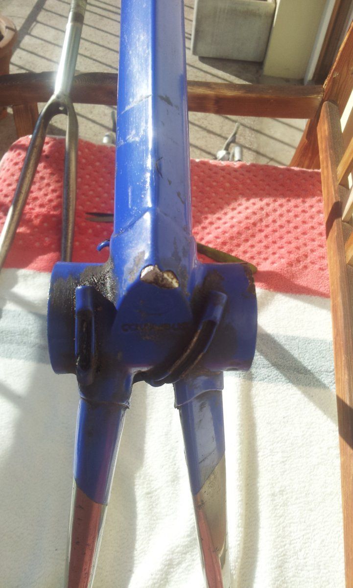

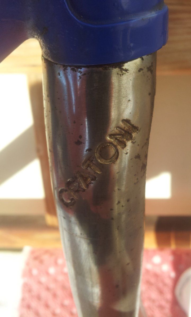

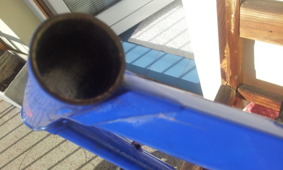

leider schlechter Zustand, Chrom ist leider tot
und zu groß ist er auch :(
