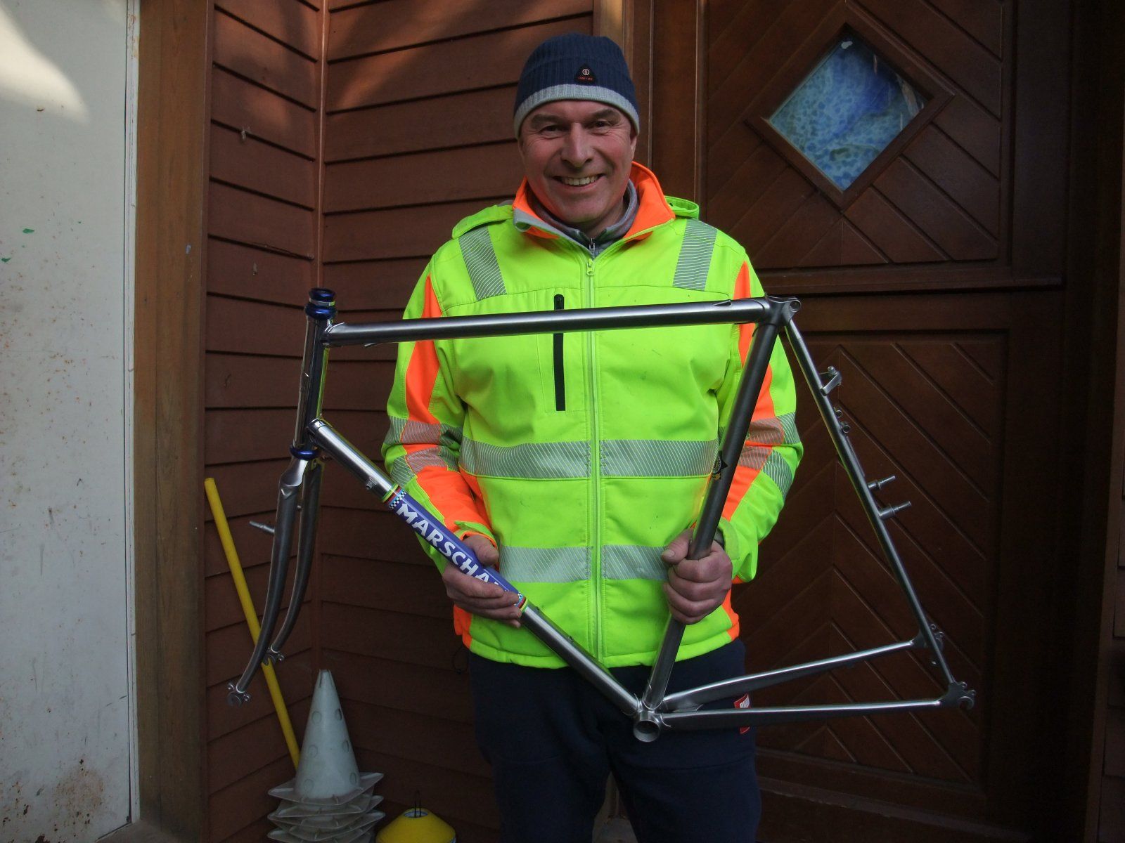

It is
done and delivered.
Gruppe liegt bereit, drei Kurbeln zur Wahl, LRS liegt bereit . . . .
Es wird keine großen Aufbaudiskussionen geben - mein Dank ans Forum für die Teile, die bald dranhängen. @mr.bibendum bibendum

Du lässt dir einen neuen Rahmen auf Maß bauen und das mit Cantis? Wieso keine Scheibenbremsen? Du scheint gerne mit Gepäck unterwegs zu sein, vielleicht auch bei schlechtem Wetter, da drängt sich das doch auf. Ich bin heilfroh, die Cantis los zu sein.

Stahlgabel und Scheibenbremse, das geht nicht zusammen. Das rattert zu sehr, die Kräfte am Gabelkopf und Rahmen sind auch viel höher also bei Felgenbremsen. Also muss sinnvollerweise der Vorderteil des Rahmens verstärkt werden und eine Gabel aus dickeren Rohren (wie es sie heutzutage aus CFK gibt) Anwendung finden. Das hat dann aber nimmer viel mit handwerklichem Rahmenbau zu tun, wenns klassisch bleiben soll.
Ist der Rahmen verchromt oder Edelstahl? Mir gefällt der sehr gut. Und die typischen blauen Akzente hat er ja auch schon. Wie ist die Lichtkabelverlegung geplant? Gibts dazu ein eigenes Thema?

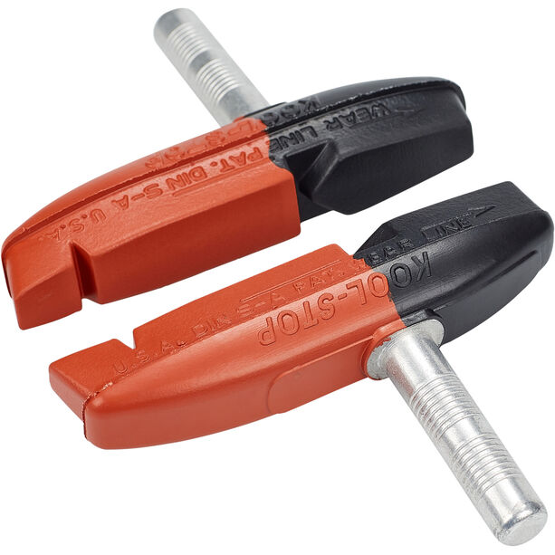

Marschall baut als möglicherweise Letzter seiner Zunft Edelstahl gemufft. Er hat Poppe und Potthoff Restbestände gekauft (in Kilometern wenn ich richtig gehört habe), die Rahmenlehre (Marchetti und Lange) von Herkelmann und einiges aus der Werkstatt vormals Rickert, Dortmund. Ich halte von Scheibenbremsen am Auto sehr viel, am Rad kann ich darauf verzichten. Ich frickel nicht gern rum und will noch ein zwei jahrzehnte Ersatzteile (Bremsengummis und 700c Felgen). Ganz wie Uwe Marschall bin ich der Meinung, daß der Markt für Renn und Spezialräder seit 5 jahren überhitzt und vom eBike ausgenommen vor dem Kollaps steht.

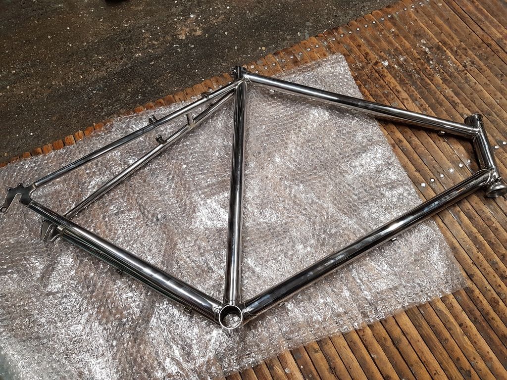

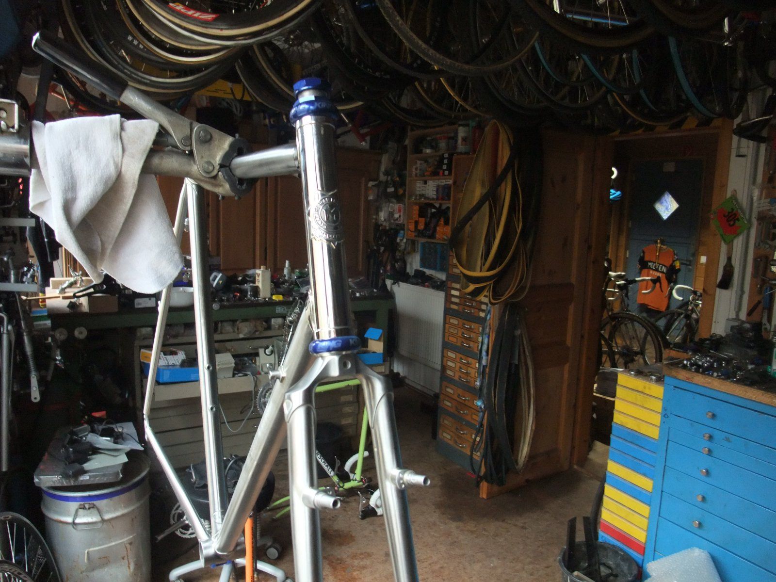

Naja, wer Rahmen auf Bestellung baut, der nimmt bei entspr. Auftrag auch Edelstahl. Columbus, Reynolds und KVA haben Edelstahlrohre im Programm und Muffen und Anbauteile gibts auch.
Dieser hier ist ja auch noch relativ neu.
Hier wird gerade mein GT gelötet.
Dieser hier ist ja auch noch relativ neu.Anhang anzeigen 741258

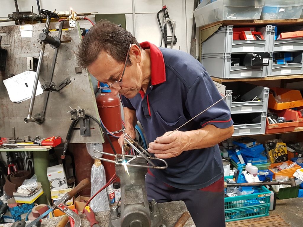

Erfodert das Löten von Edelstahl nicht besondere Kenntnisse und andere Verfahren als von "normalem" Stahl? Ich könnte mir jedenfalls vorstellen, dass einige das daher nicht anbieten, selbst, wenn der Kunde es möchte.
