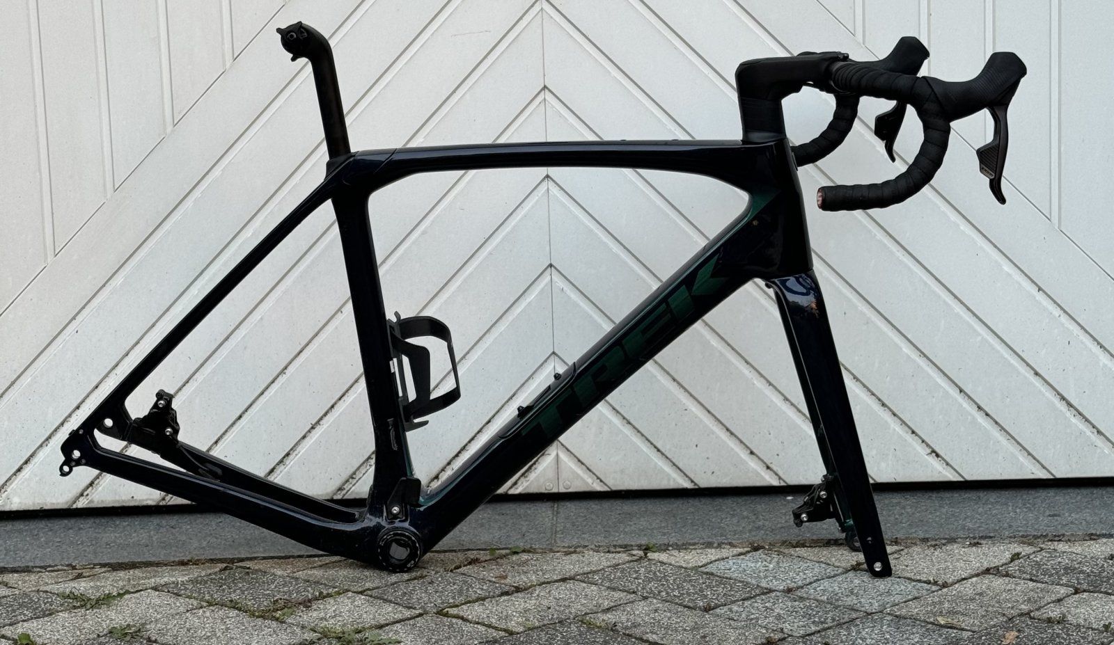

Laut Trek Homepage ist das SL5 noch 1kg schwerer, als das SL6. Auf 7kg glatt zu kommen ist fantastisch.Also....ich habe mir im Februar ein DOMANE SL5, 56cm geholt und bin jetzt bei 7kg komplett.
Habe dann fast alle Teile verkauft und das Domane neu aufgebaut.
Allerdings habe viele Register gezogen um das Teil auf das Gewicht zu bringen.
Weiß allerdings nicht, was das Domane ursprünglich gewogen hat.

Ohne Pedale?Anhang anzeigen 1468809
Das gute Stück wurde jetzt etwas rückgebaut. So wiegt es noch 3,38 kg. Mit einem ordentlichen LRS und der Red Kurbel bekommt man das Rad ziemlich sicher unter 8 kg. Mit Lenkertausch, anderen Bremsscheiben, neuer Kassette eventuell sogar in den Bereich 7.6 - 7.7 kg .
Ich glaube ich muss den Rahmen komplett strippen. Da sind sonst zuviele Unbekannte drin.Ohne Pedale?

Du hast doch niemals dafür 7kg.abgebaut. Eiche mal Deine Waage...Anhang anzeigen 1468809
