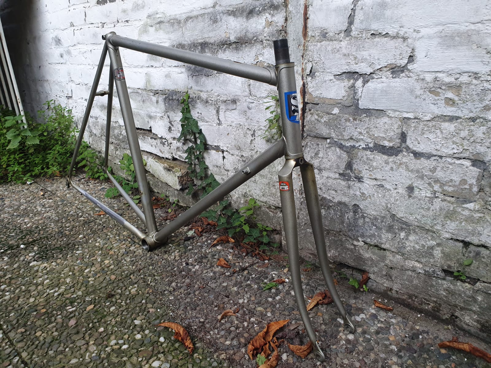

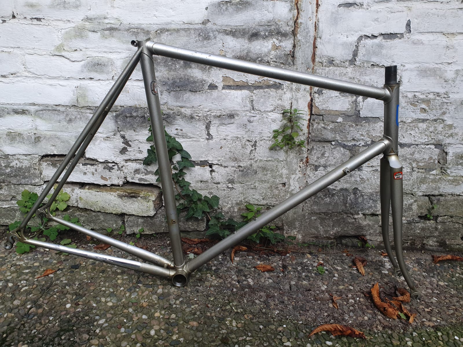

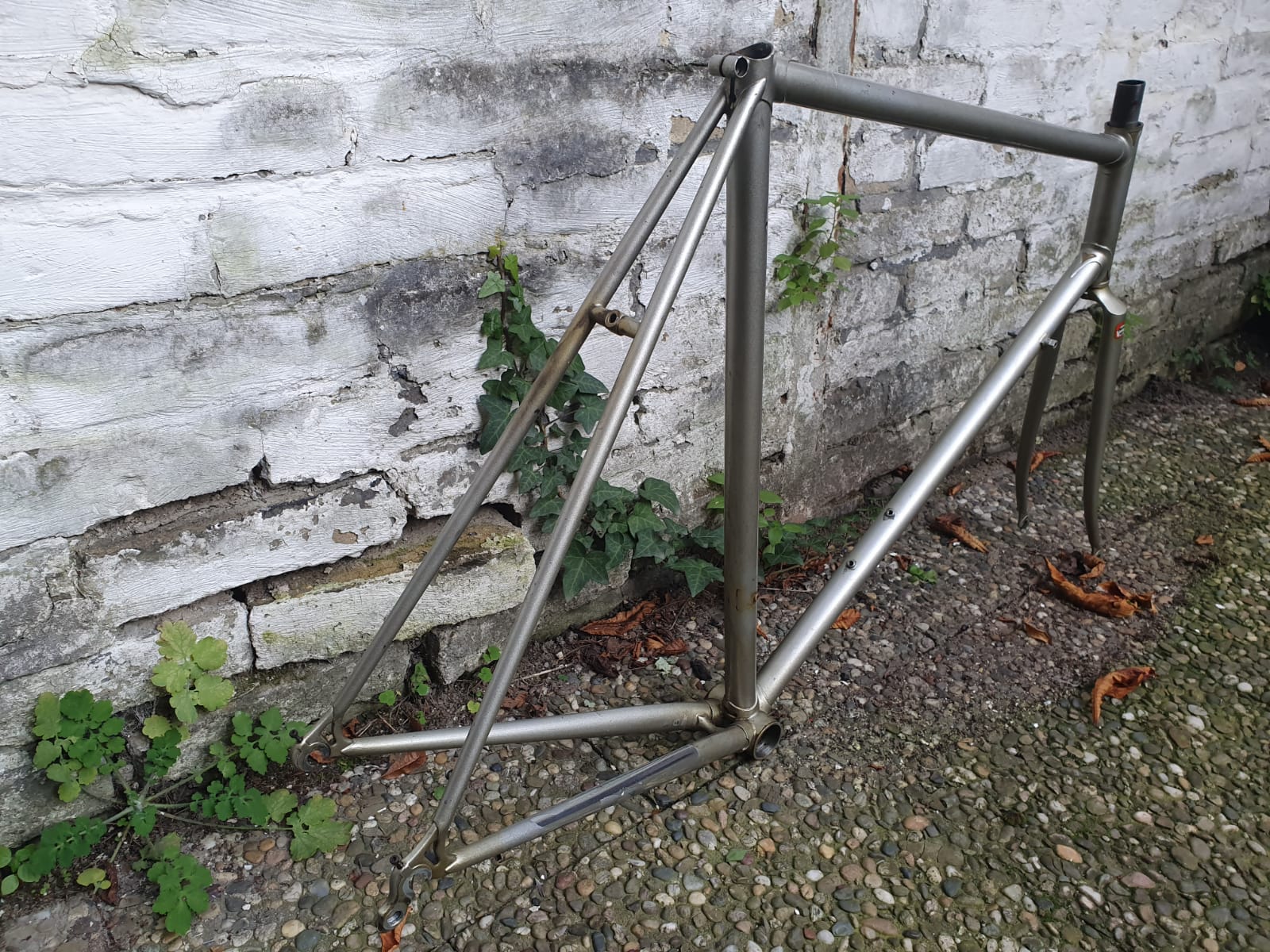

Und jetzt erst mal ein paar Fotos vom nackten Rahmen, dem Laufradsatz und der angedachten Schaltung für das Projekt!

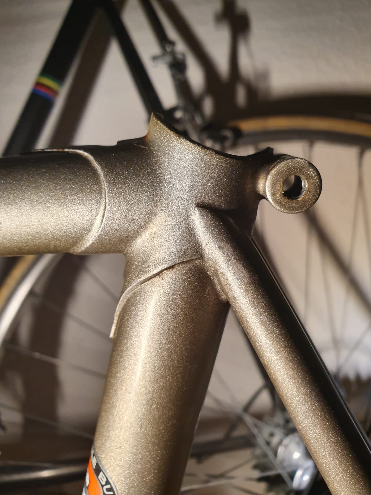

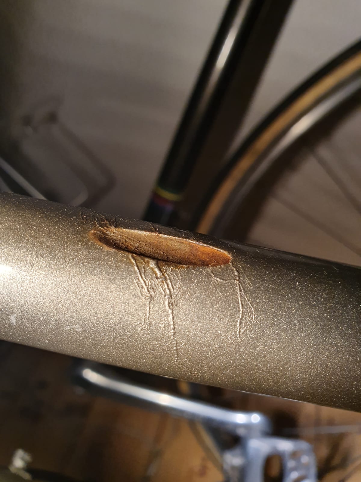

Der Rahmen ist für seine Größe (59 c/t) recht leicht mit ca. 1,72 kg, leider ist er in manchen Bereichen nicht sonderlich gut verarbeitet oder es war einfach etwas zu viel Rotwein im Spiel :D

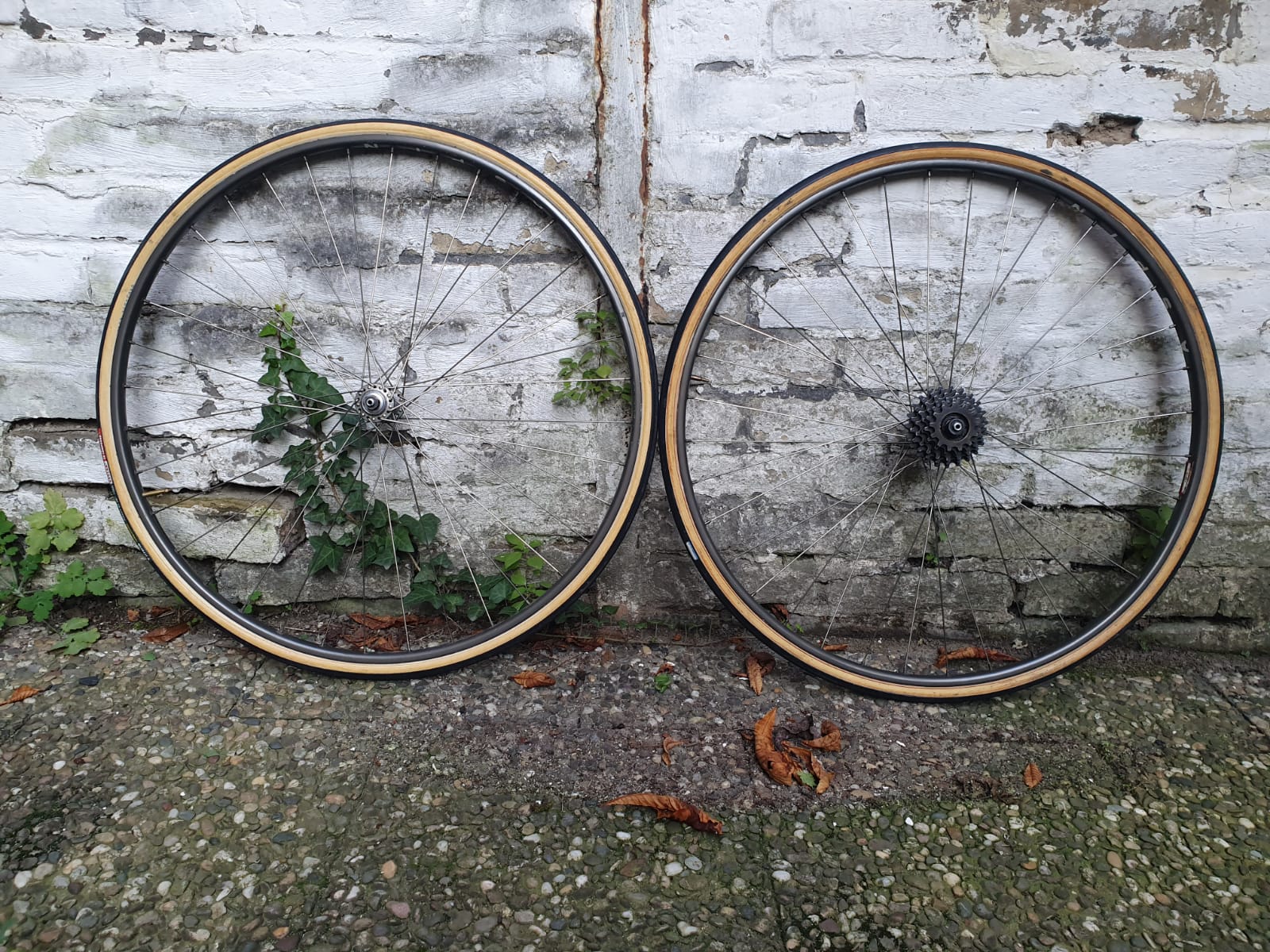

Der Laufradsatz gefällt mir wunderbar und passt auch perfekt ins Konzept, ich denke für 20€ habe ich da sicherlich nichts falsch gemacht ^^

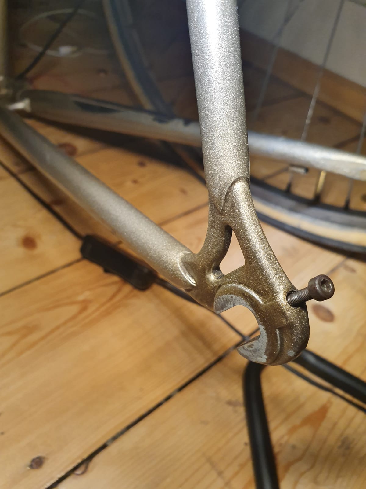

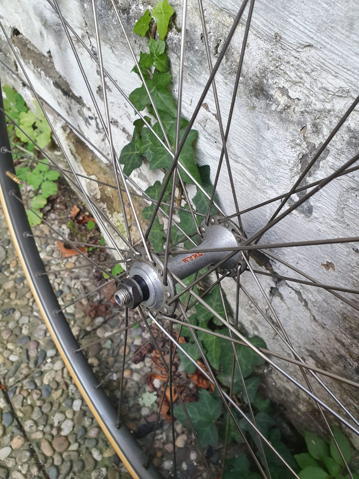

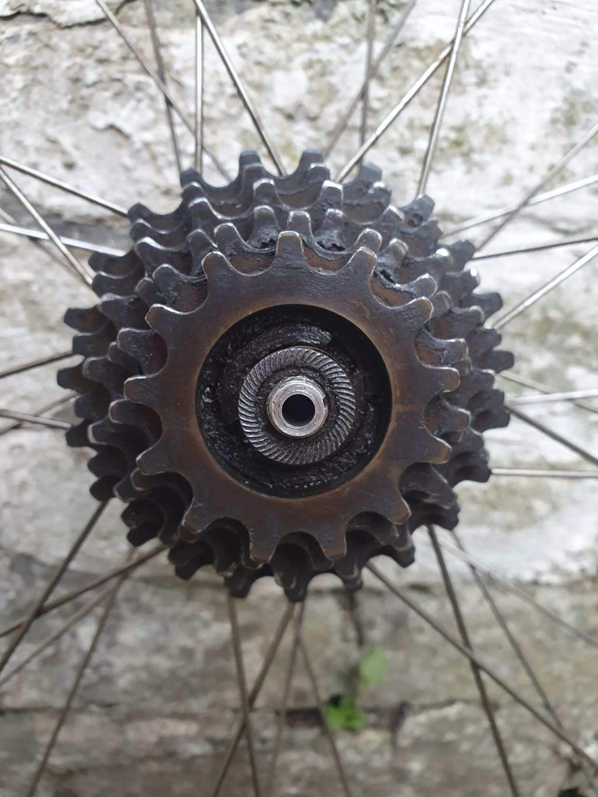

Der Laufradsatz gefällt mir wunderbar und passt auch perfekt in Konzept, ich denke für 20€ habe ich da sicherlich nichts falsch gemacht ^^

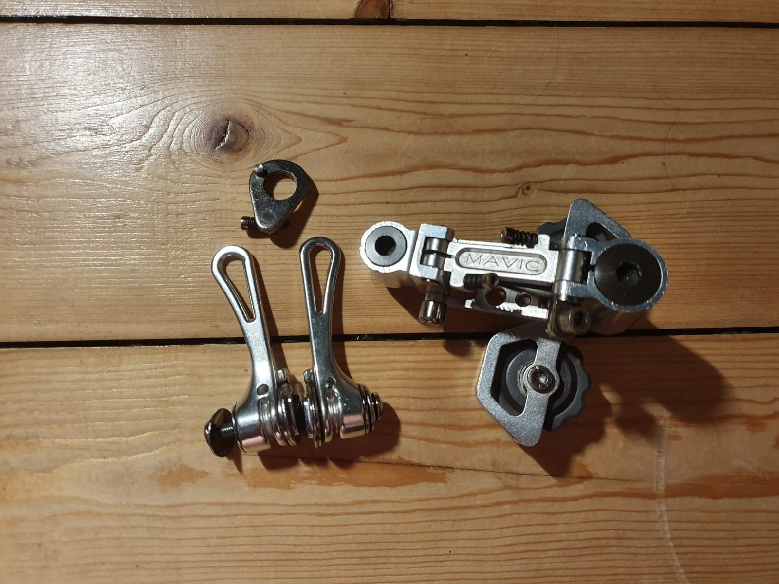

Die Schaltung, den passenden Umwerfer organisiere ich gerade über ein Forumsmitglied!

Schöne Kaufgeschichte mit toller erster Ausfahrt ?
Gibts davon bzw vom Rad im Kaufzustand noch Fotos?

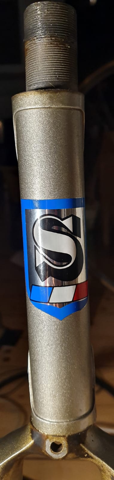

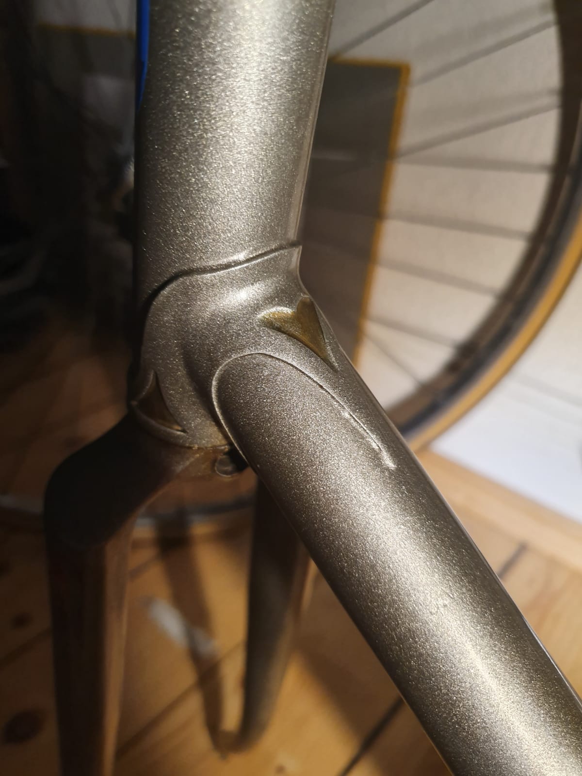

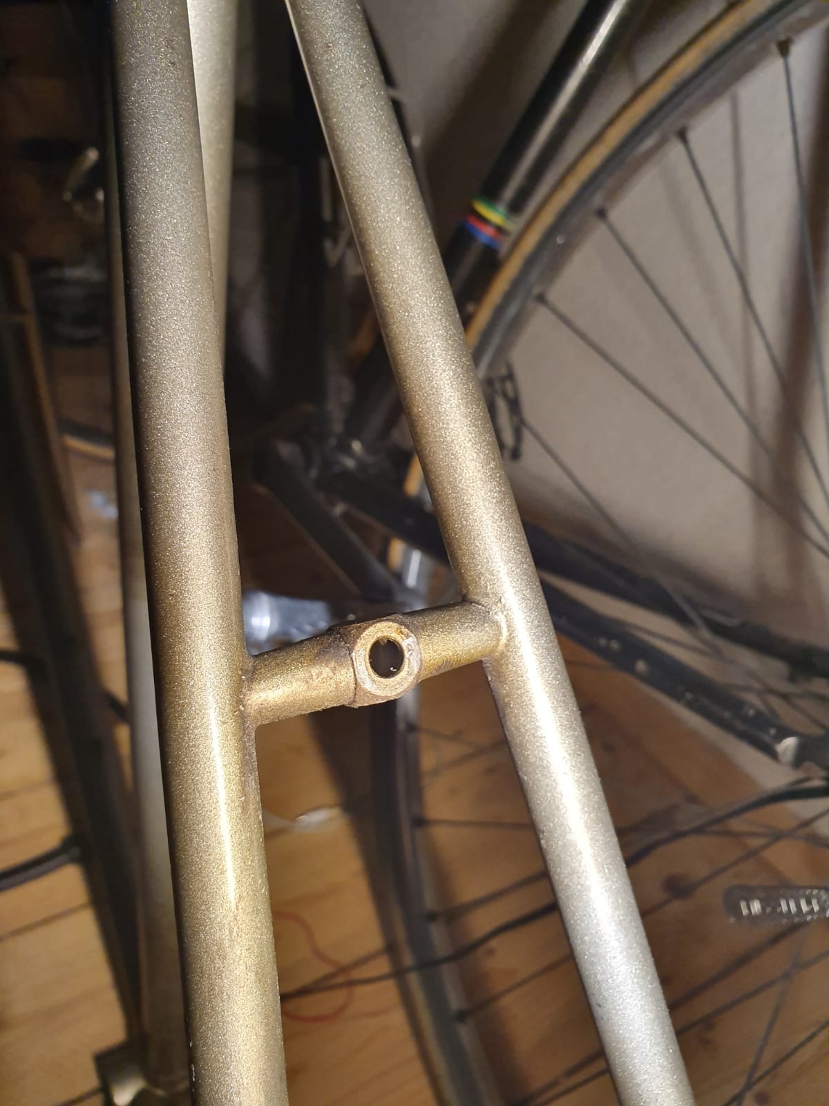

Hast du auch Bilder wo der Rahmen " schlecht " verarbeitet is
Kann ich gerne machen! Aber grundsätzlich habe ich die Aussage vielleicht zu drastisch formuliert! Der Rahmen ist grundsätzlich sehr vernünftig gemacht, nur bei den Ausfallenden hat der Rahmenbauer an mancher Stelle ein wenig geschludert, auch der Übergang von den Sitzstreben zur Muffe hätte ein wenig mehr Lot vertragen können, aber das tut der Funktion natürlich keinen Abbruch und ich bin weiterhin voll und ganz von dem Rahmen überzeugt!
Sehr schönes SLJ 6600. Das würde ich auf jeden Fall dem Mavic vorziehen und dran lassen ...
Grundsätzlich stimme ich dir zu! Nur leider bereitet mir ein SLJ 6600 bereits an einem anderen Rad viel Freude:
Und da ich es persönlich langweilig finde immer die gleiche Schaltgruppe zu verbauen und an diesem Rahmen ein French-Braze-On gefordert wird habe ich mich für Mavic entschlossen. Die SLJ Teile habe ich mit einem Kollegen gegen die Mavic Teile getauscht, da er sie noch für ein Gitane Team Pro benötigt und ich denke dort werden sie auch einen guten Dienst erfüllen!
So, ich habe den Verkäufer genauer gefragt. Er konnte sich nur daran erinnern, dass er sich das Rad 83 oder 84 in St. Etienne von einem Rahmenbauer fertigen lassen hat, das Rad hat bei Kauf 8,5 Kg gewogen und er ist damit viele Wettkämpfe gefahren! An den genauen Rahmenbauer kann er sich jedoch nicht mehr erinnern, das bedeutet meine ursprüngliche Mercier-Theorie fällt schon mal weg!
Das Logo auf dem Steuerkopf habe ich bis lang noch nie gesehen, die Rahmennummer besteht nur aus Zahlen und ist jeweils unter dem Tretlager, als auch dem Steuerrohr eingeschlagen. Ich denke mal ich muss mich mit der Ungewissheit zufrieden geben!

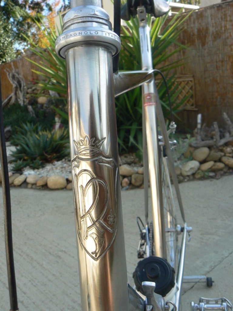

Bei St. Etienne fallen mir auf Anhieb André Sablière und Roger Roche ein. Roche hatte zwar eine typische Steuerkopfgravur, aber es kann sein, dass es diese erst in den späten 80ern gab.
Es gab bestimmt noch andere Cardeurs in St. Etienne. Tonton Vélo könnte da sicher Auskunft geben.

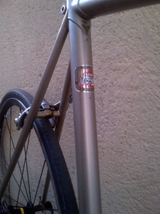

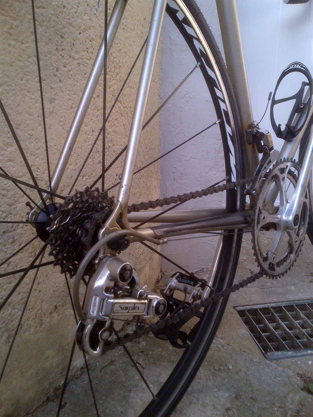

Ich habe ein Mercier gefunden, dass in manchen Details meinem sehr ähnelt!
Die Tretlagermuffe und Steg sind identisch;
Ausfallenden, "Cablestop" und Übergang zu den Streben ist identisch:
Identische Strebenanlegung;
Quelle: http://bikecult.com/works/archive/16bicycles/velo-de-mercier-RD.html
Das Rad ist zudem auch aus Super Vitus 980, hat French-Braze-On und eine sehr ähnliche Führung des Bremszugs durchs Oberrohr.
Ein paar Details sind anders, ich kenne jedoch ein weiteres "Le Velo de mercier", welches ähnliche Details besitzt. Es wurde wahrscheinlich verbaut was da war bzw. auf Kundenwunsch. Ich nehme mal an, dass der ursprüngliche Verkäufer den Rahmen bei irgendeinem Radladen geordert hat und der Rahmen bei Mercier in Auftrag gegeben worden ist. Bei manchen Mecacycle Rahmen gab es auch Parallelen, aber ich tippe eher auf Mercier.

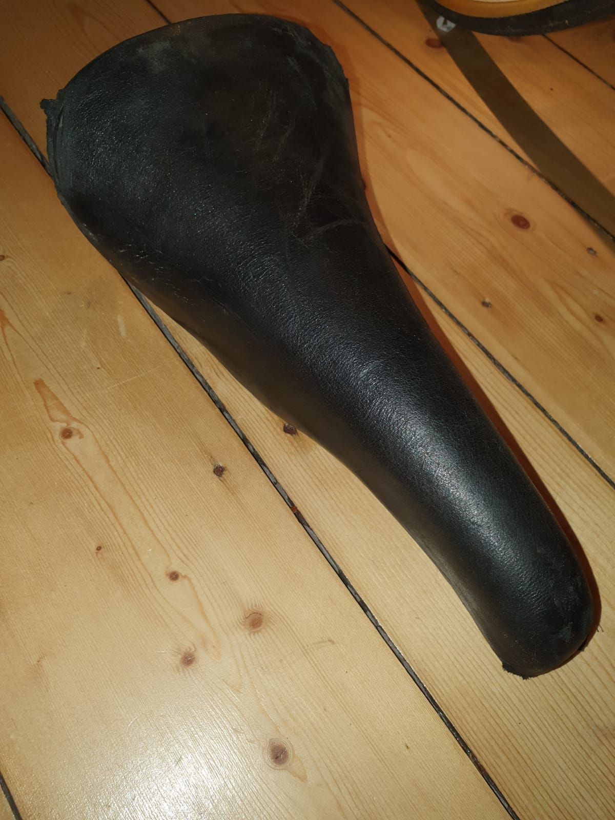

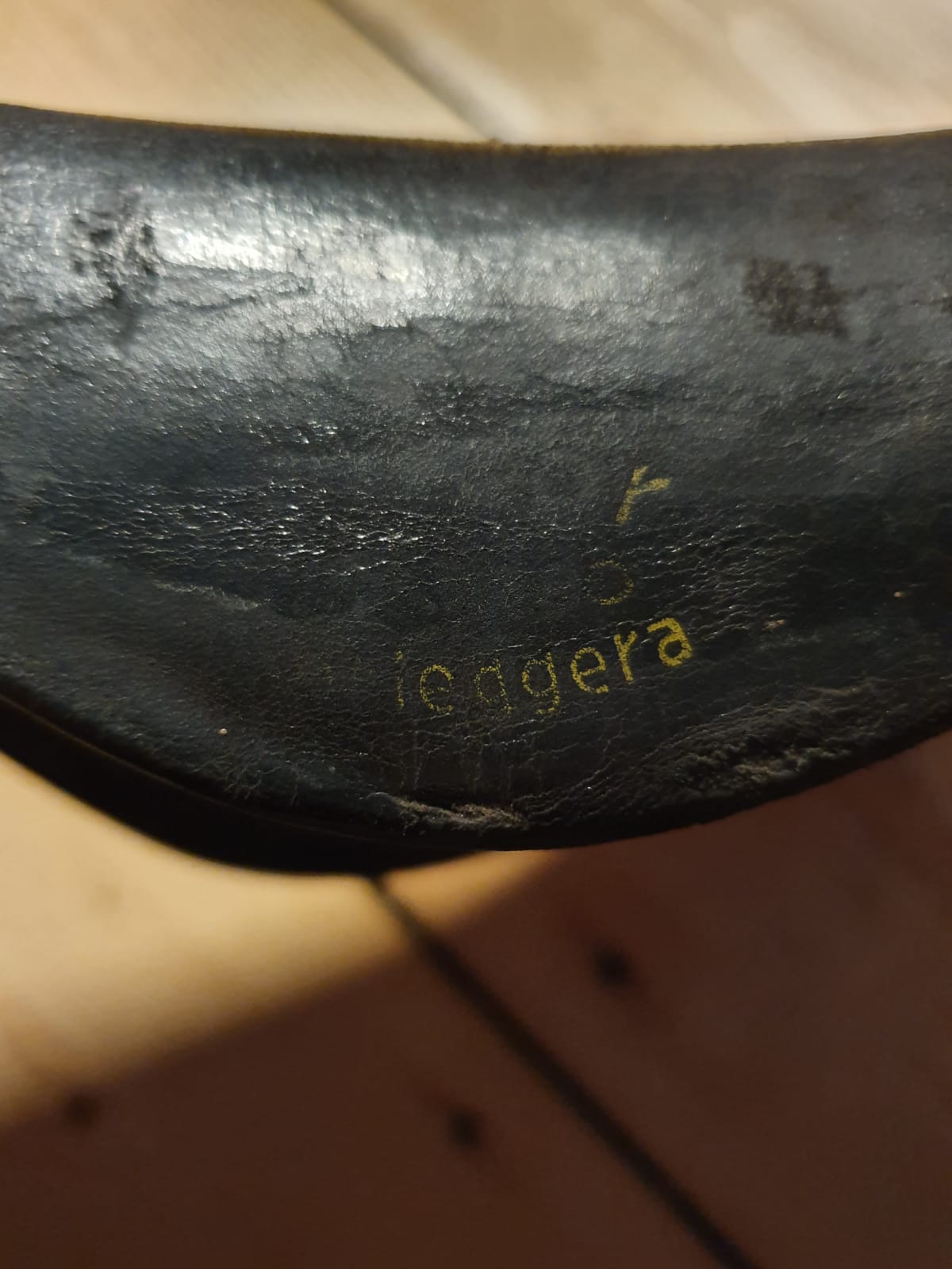

So, ein passender Sattel für das Rad hat sich nun auch gefunden :)
Der Sattel muss leider neu bezogen werden, für mich Premiere und daher bin ich mal gespannt wie das Endergebnis wird.
