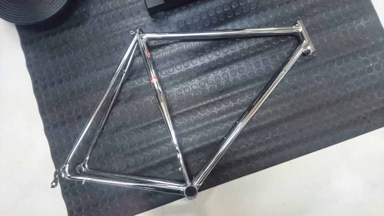

Am Sattel bin ich zunächst kläglich gescheitert und habe das originale Polster, dass eigentlich noch in guter Verfassung war, zerstört. Ich werde mich die Tage an einen neuen Versuch machen.
Eine andere Baustelle wurde nun auch endlich beendet und ich konnte von einem Foren-Mitglied einen Mavic Umwerfer in der seltenen "French Braze-On"-Ausführung ergattern. Voller Tatendrang wollte ich nun den Umwerfer montieren, um einen besseren Gesamteindruck zu gewinnen.

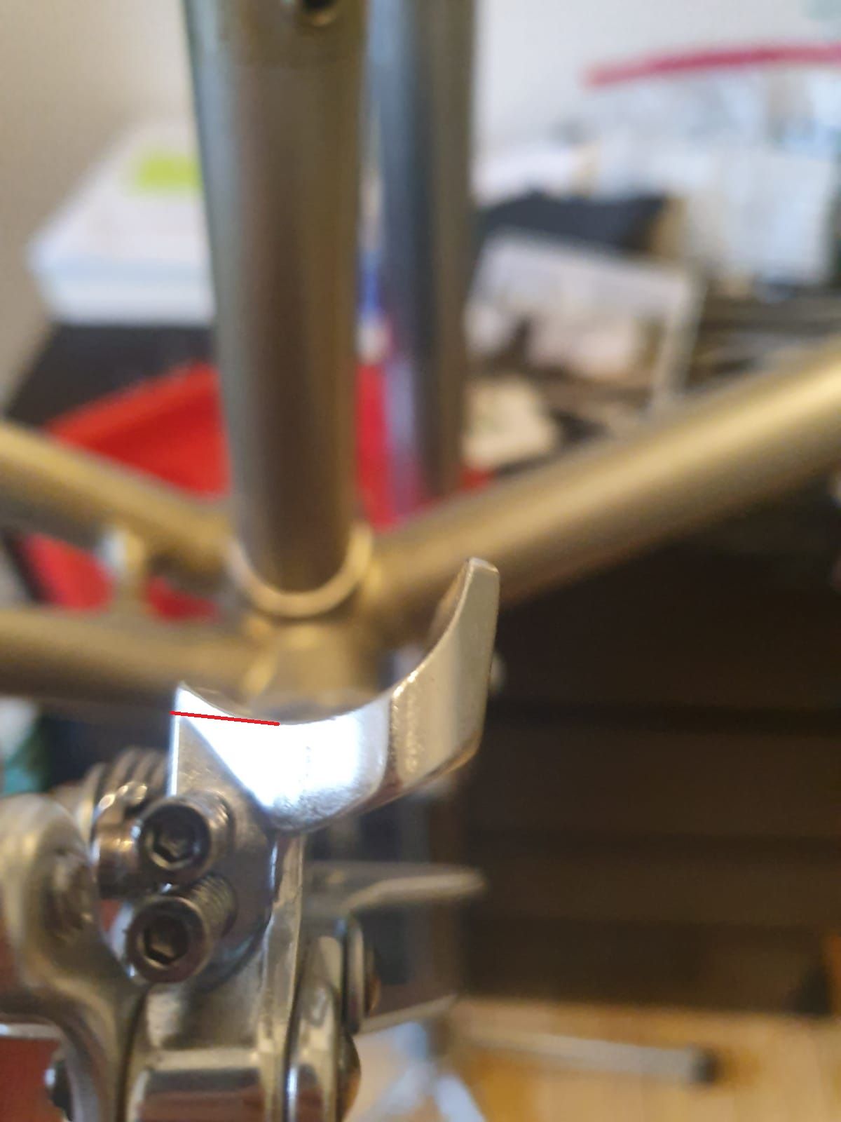

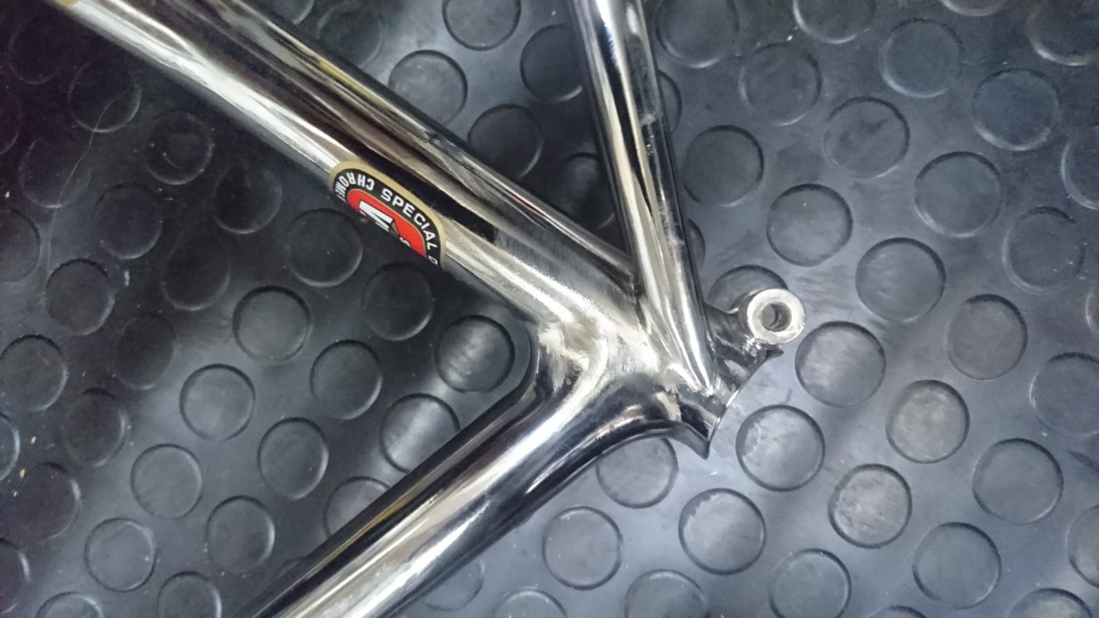

Das ist der aktuelle Zustand:
Dann kam die Ernüchterung:
Der Umwerfer schmiegt sich nicht an das Rohr an und dementsprechend entsteht eine recht große Lücke, so kann die Montage nicht vorgesehen sein.
Dann habe ich den Umwerfer probeweise an das Oberrohr gehalten und dort passt er perfekt:
Ich habe leider keinen Messschieber vor Ort und kann daher nicht die unterschiedlichen Rohrdurchmesser nachvollziehen, aber man kann mit bloßem Auge bereits erkennen, dass das Oberrohr schmaler ist. Nun weiß ich nicht, ob es verschiedene Ausführungen für verschiedene Rohrdurchmesser gab, aber meine Idee war es nun die Krümmung so zu befeilen, dass der Umwerfer passt.
Strukturell müsste ich mir da sicherlich keine Gedanken machen, der Umwerfer sollte trotz dessen auch nicht verrutschen.
Wie würdet ihr vorgehen ?
Re: Mercier aus Super Vitus 980 - Aufbaufaden
Wenn Du wie gezeigt die Krümmung befeilst, verändert sich der Innendurchmesser des Umwerfers nicht, der Sitz wird aber schlechter, weil keine kreisrunder Durchmesser mehr vorhanden ist. Die Fläche des Umwerfers sollte sich so anschmiegen, wie Du es am Oberrohr gezeigt hast.
Ein Messschieber ist für diese Methode unentbehrlich:
Mit doppelseitigem Klebeband ein 120er Schleifpapier auf ein Rohr so aufkleben, dass der Nenndurchmesser des Sattelrohrs entsteht, also eine "Feile" mit Durchmesser des Sattelrohrs bauen. Dann den Umwerfer so lange am Innenradius gleichmäßig längs schleifen, bis der Sattelrohrdurchmesser erreicht ist.
Wenn Du die selbstgebaute Feile in einen Schraubstock waagrecht einspannst, hast Du mit zwei Händen die Möglichkeit, den Umwerfer zu führen.
Mir sind die Makel und Fehler meines Plans auch relativ schnell aufgefallen, aber auf so eine Vorgehensweise wäre ich nicht gekommen! Vielen Dank!

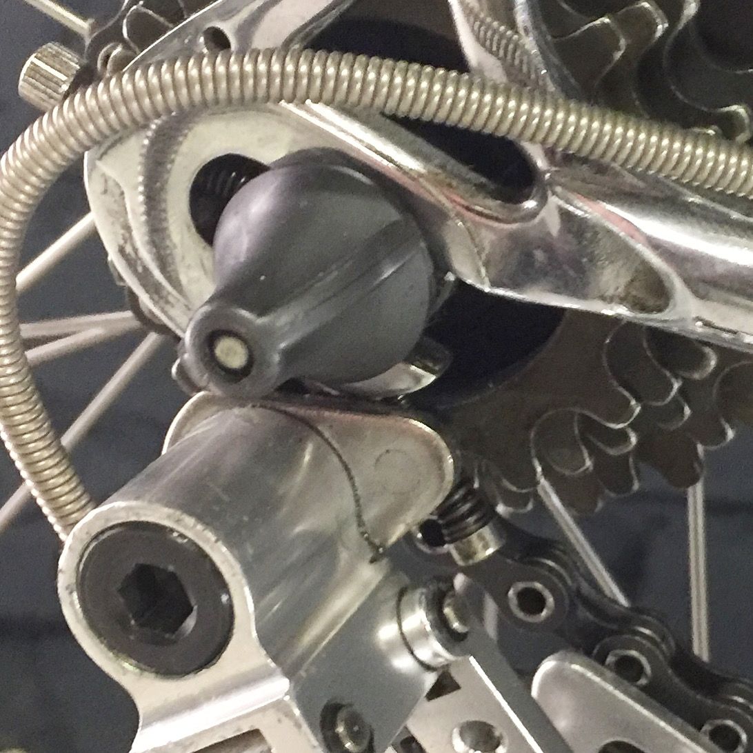

Hoffe Du hast das hintere Schaltwerk mit der alten Anschlagsklemme (die ist vermtl. wegen Simplex-Ausfallern so krude entworfen) richtig montiert. Falls Du das Kleinteil gerne gegen das parktischer modernere Teil tauschen willst, ich mach das sofort mit Dir.
Aber hier der korrekte Anbau. Leider selbst im Mavic Katalog in der Explosionszeichnung falsch (spiegelverkehrt) dargestellt!

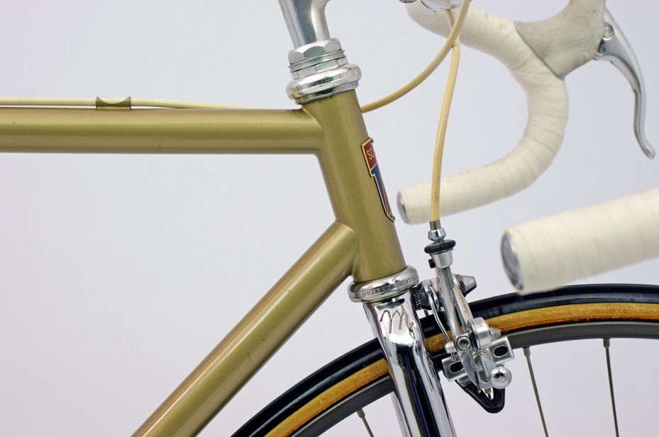

Hier sogar einer mit dem selben Steuerkopfaufkleber, daher auch aus selber Quelle stammend. Interessant ist, dass sie besonders bei den spezial Modellen auf Super Vitus gesetzt haben.

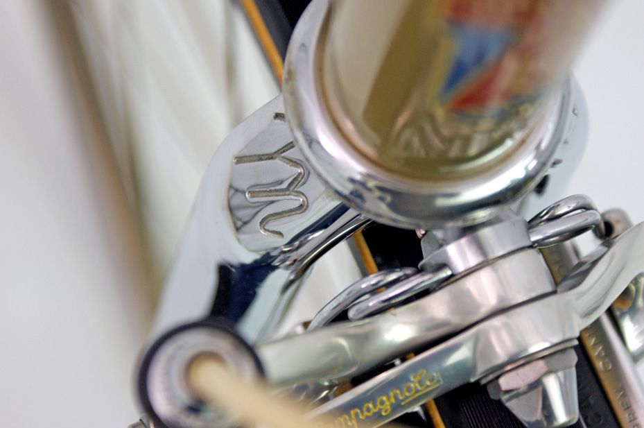

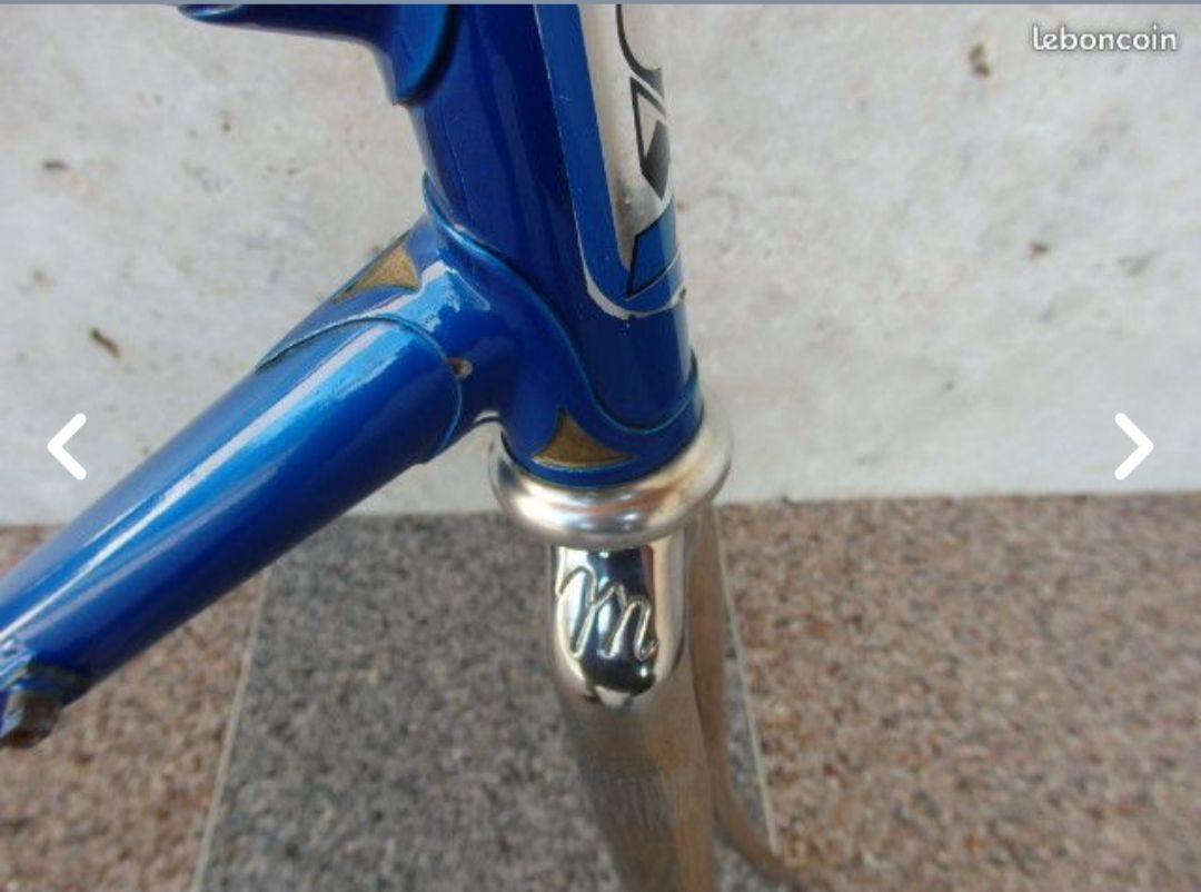

Ist das wirkliche ein Mercier oder eine Mercier Gabel?
Denn unter speedbicycles.ch (https://www.speedbicycles.ch/velo/402/schrade_criterium_1985.html)
findet sich das
Georges Pflugi, Basel
Schrade
Gabelkrone zeigt das M...
(hmmm gibt auch ein Hans Schrade welcher mir George Pflgui verbandelt ward... http://www.radrennclubbasel.ch/hans-schrade.html )
Auf die Schnelle nix gelesen...
Verkauft wurde unter speedbicycles 11/2019
http://campagnolodelta.blogspot.com/2012/01/beat-of-drum.html das letzte Bild entstammt diesen Beitrag von 2012, ganz unten.
Schreibt nix über die Authentizität, Originalität, oder Provenienz der Gabel.
Auf speedbicycles steht nur frame&fork Georges Pflugi
oder Rohrsatz...

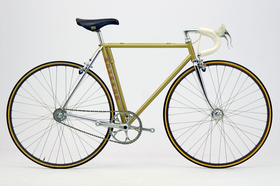

Außerdem fand sich dieses sher fein verarbeitet Velo im Internet mit selber Gabelkronen Panto...
Und dem Super Vitus 980 Rohrsatz, man beachte die veritkalen Ausfallenden.

Ich habe das Schaltwerk folgendermaßen montiert, das sollte doch soweit übereinstimmen ?
Ich muss dann wahrscheinlich noch die Schraube nachjustieren!

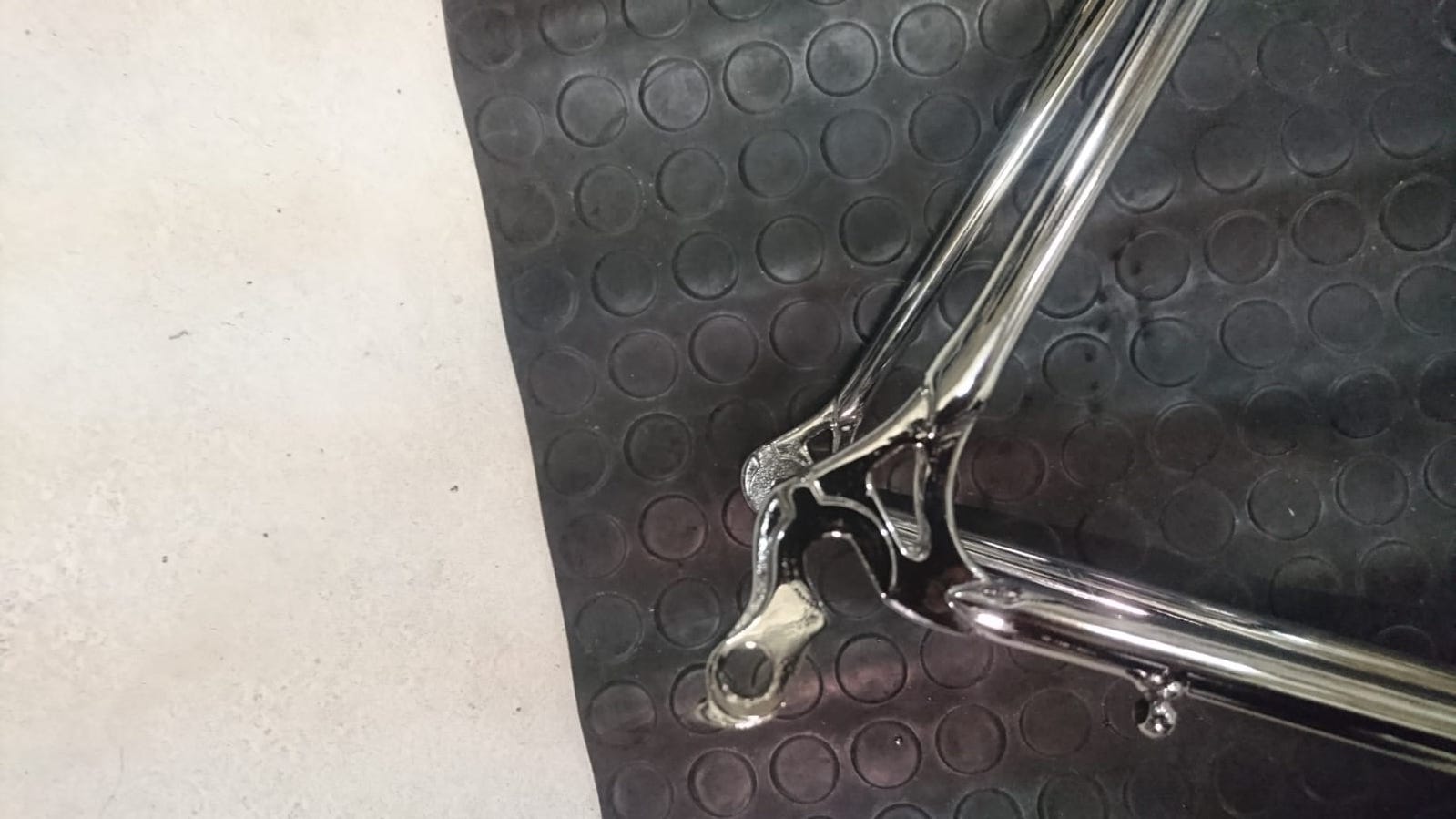

Exakt, so! Die Schraube solltest Du vorher noch etwas rausdrehen, das ist mit HR und Kette schnell etwas fummelig. Das Schaltwerk sollte nicht so steil wie bei Campa weggehen. Aber das wird!
Meine Ausfaller ist halt rund an der Stelle, da liegt die Schraube besser an. Bei Dir trifft ja so erstmal nur die Schrauben Kante auf.
P.S. auf dem Verkäuferaufbau hab ich gesehen, das dort ein Simplex Umwerfer montiert war, der von der Kurve/Radius her genau paßt.
Hast Du das mal gegengecheckt und mit dem Mavic Umwerfer verglichen?
findet sich das
Schrade
Anhang anzeigen 747059Anhang anzeigen 747060Anhang anzeigen 747061Anhang anzeigen 747064
oder Rohrsatz...

Ich hatte als ich Deine Ausfaller gesehen habe irgendwie ein Deja Vu.
Dieses Bild stammt von einem Mecacycle Turbo. Sieht, bis auf den Kabelanschlag, haargenau so aus.
Selbe Verarbeitung, selber Style.

Zuganschalg/ cable stop passt eigentlich... wirken beide für mich leicht nach außen versetzt, statt senkrecht nach unten zeigend.
Das vom MecaCycle Turbo ist bisschen näher am Ausfallende...

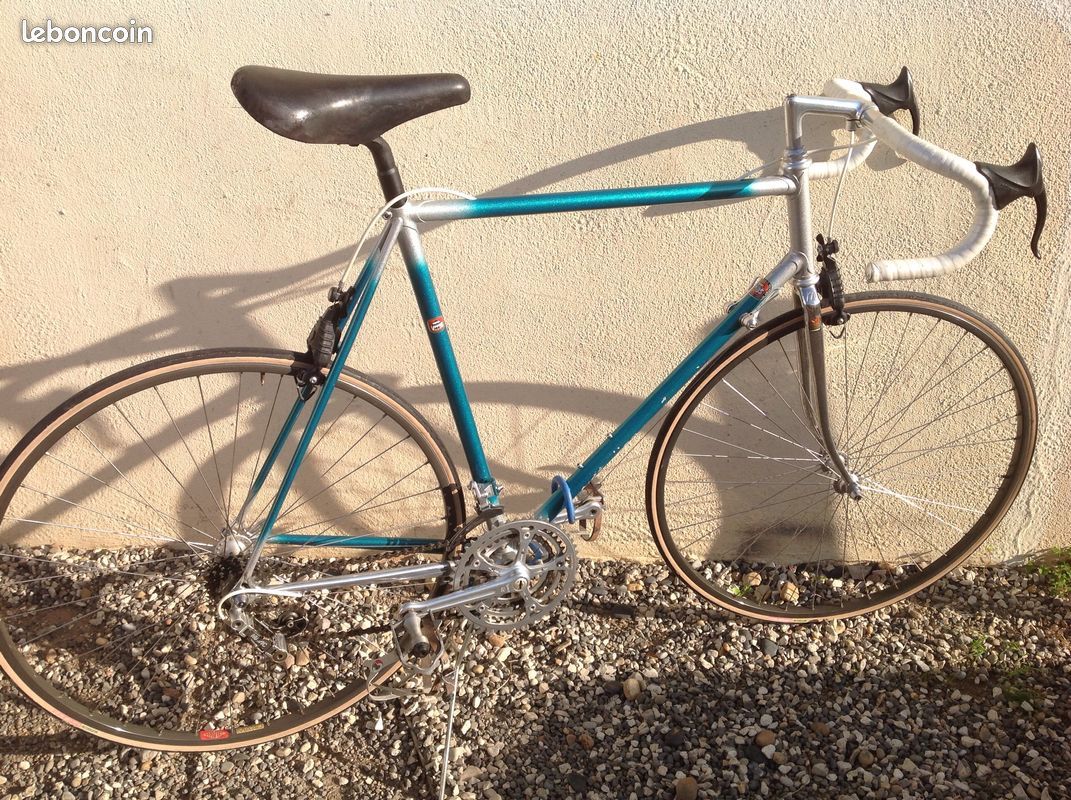

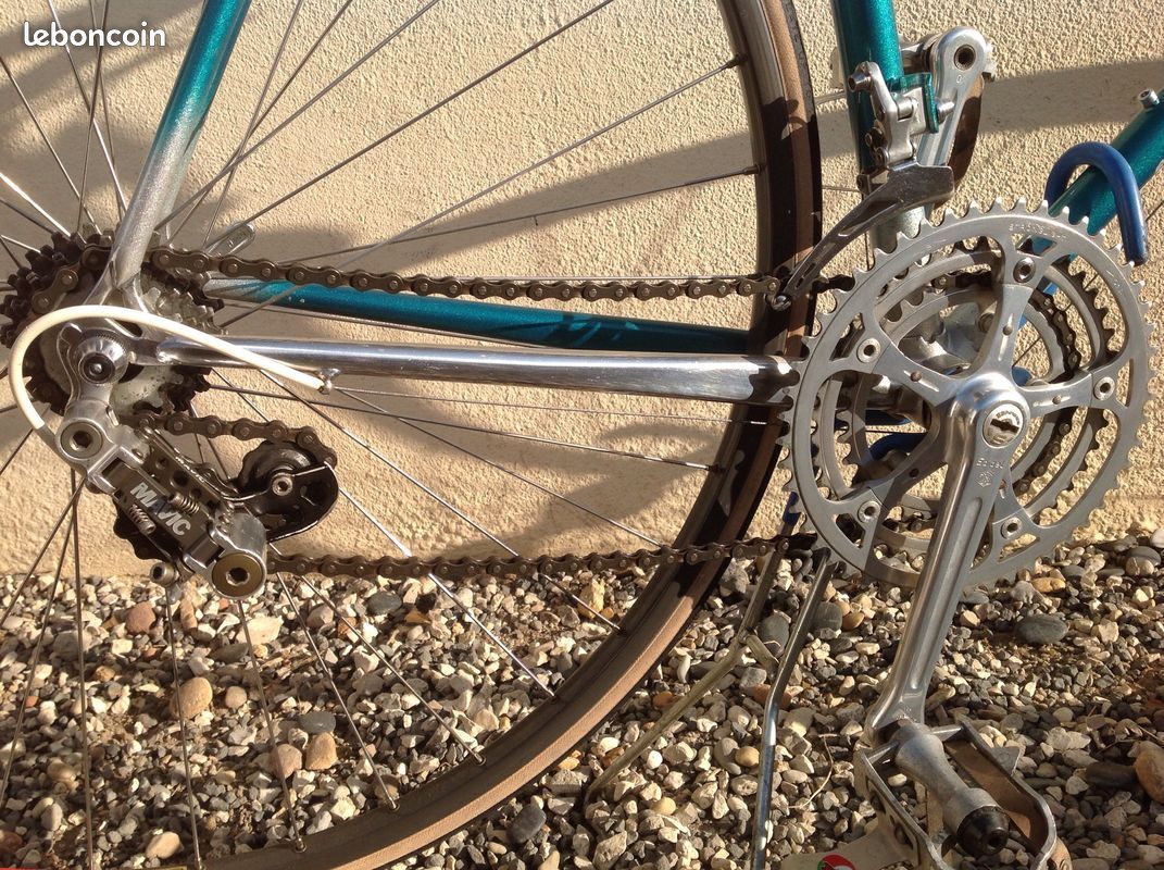

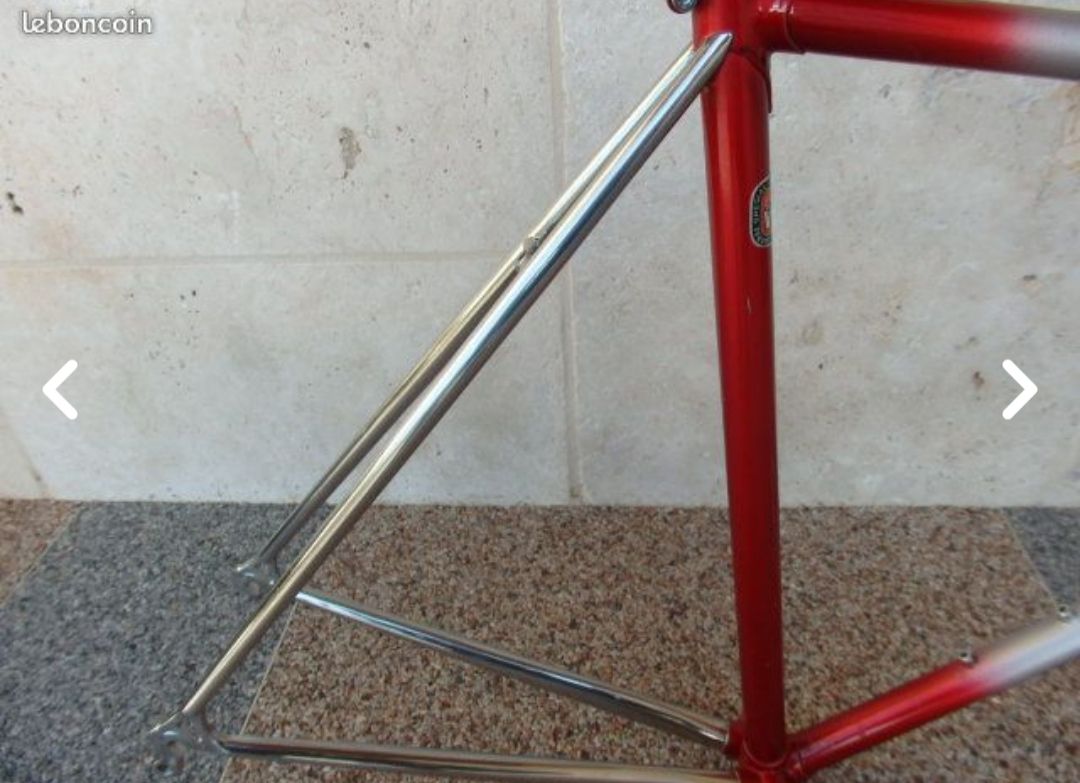

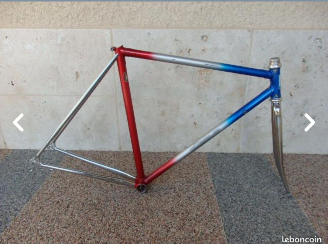

Mehr Bilder bitte, wird die rechte Kettenstrebe auch so flach, wie das aus meinen Beitrag @leboncoin? Man beacht desweiteren neben den veritkalen Ausfallenden, der Rahmen aus Super Vitus 980, die aber mit Gabel Columbus Wasserschiebebild... :eek: :idee:o_O. Gemixte Rohrsätze, kein Pärchen, exklusive schweizerische Kreation???
