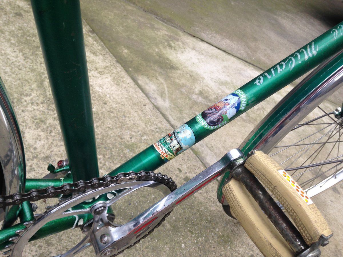

Lenker gekürzt, heute war erste Probefahrt, noch kurz bevor es zu Regnen begann ein paar Kilometer. Die 5 Fach Huret Tour de France schaltet hervorragend - besser als meine andere vom selben Modell - die Universal Bremsen auf den alten Weinmann Felgen verzögern wirklich gut, hat echt Spaß gemacht. Jetzt wart ich noch auf die bestellten neuen Schutzblechstreben....;)
Hat ned viel Sinn jetzt hier im geschlossenen Raum, ich werd sobald ein sonniger Tag ist mal Bilder machen.
Kurbel, Tretlager Stronglight Keil, Steuerung Stronglight alles Stahl, Atom Alu Naben NF, neue Speichen, die originalen Weinmann Bremsen - die waren weinrot eloxiert als auch die dazugehörigen Hebel - hab ich getauscht gegen Universal Extra (Brev 453949, Mod. 51), ;)
