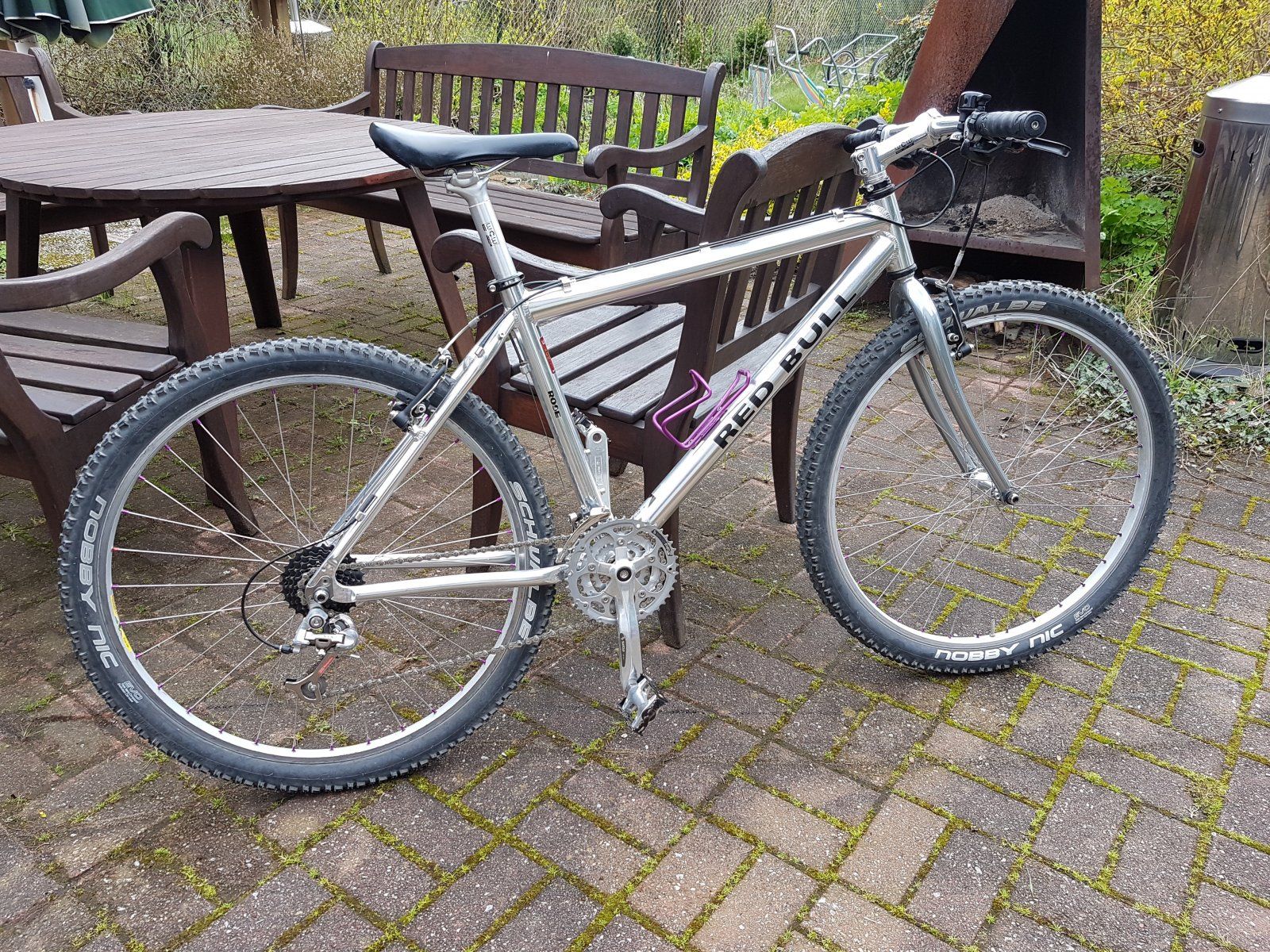

Meine Tochter möchte auch einen solchen Umbau.
Ich suche:
MiniV Bremsen
Rennlenker in silbern 25,4, gerne mit etwas Flare sowie
Lenkerendschalthebel in 7-fach.
Danke fürs Nachsehen in Euren unermesslich großen Hochregalen und Lagern.
Ahead...
Stimmt...
Kann ich eigentlich Shimano 105 8-fach STI für 7-fach verwenden und einen Gang frei lassen?
7-fach STI gab es wohl nicht?
Du kannst 7-10fach fahren mit 135mm hinten. Alles mit dem gleichen Schaltwerk. Nur halt passende STI und passende Kassette.
Deore DX Naben können mit dem Freilauf nur 7-fach und einen Totalumbau wollte ich eigentlich nicht machen.
Falls es einen passenden Freilauf ab 8-fach gäbe, würde ich den tauschen.
Ich suche:
MiniV Bremsen
Falls du eh auf Lenkerendschalthebel setzt und die Mini-V-Geschichte umgehen möchtest: sowohl die Tektro RL520 als auch die Dia Compe 287 V Bremshebel kann ich sehr empfehlen, funktionieren beide hervorragend mit normal langen V-Brakes.
Dia-Compe allerdings ohne Schnellentspanner im Hebel, das muss man bedenken.
